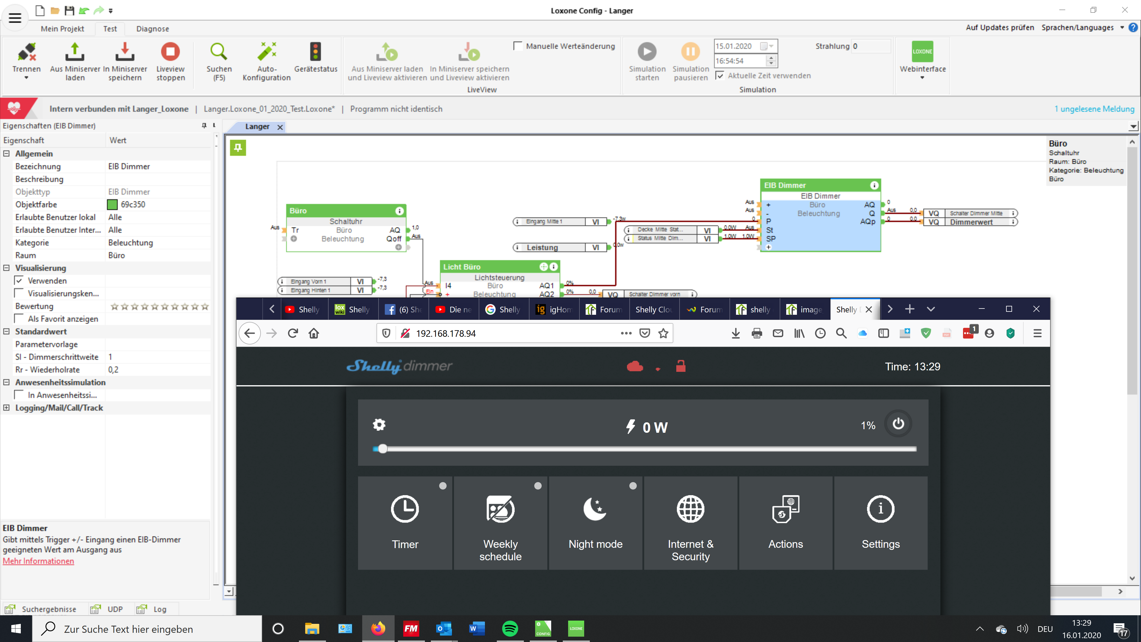

      Hallo Alex
      habe alle Einstellungen noch einmal überprüft. Alles identisch. Was mich wundert, sind die verbleibenden 1% in der Shelly Oberfläche, auch wenn auf aus. Ist wohl nicht auf 0% runterregelbar. Kann es damit zusammenhängen? Klicke auf die Grafik für eine vergrößerte Ansicht
Ansichten: 1545
Größe: 1,31 MB
        Hallo, Alex
        noch einmal eine Frage: was bedeutet der Eingang "Dimmwert vorge...." aus deinen Beispielen? Im VI ist er nicht vorhanden.
        Und: wie bekomme ich den Shelly Schalter der EIB in die Visu, so wie es bei dir dargestellt ist? Danke für ein kurzes Feedback.
          Du kannst den Dimmwert mit einem virtuellen Eingang oder mit dem Baustein Lichtsteuerung vorgeben oder ganz ohne nur mit dem EIB Dimmer.
          Falls du den Baustein Lichtsteuerung verwendest dann einfach den EIB Dimmer aus der Visu ausblenden.
        Danke! Ich tüftle mal weiter. Irgendwie klappt es nicht so richtig.
          So, jetzt habe ich es. Der Dimmer schaltet bei "0" sogar das Licht aus. Wichtig ist, den "Als Digitalausgang verwenden" bei dem VO "Schalter Dimmer" angehakt zu lassen. Hatte ich in meinen vorherigen Versuchen immer abgehakt. Danke noch einmal für die Unterstützung.

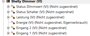

            Hi, i'm also trying properly connect shelly dimmer to loxone.
            I'd like to ask you if were able to calculate current power consumption and get it from shelly dimmer... currently as i see only actual "power" i'm able to get.
            One more question, probably is better to use shelly dimmer with MQTT, due to faster response ( es loxone is asking only every 10s for statuses).
            Thanks i advance,
              • 4612
              Gast
Ansichten: 1343
Größe: 6,5 KB
              Input 1,2 per Action
              Power per MQTT
                Thank yo Alex very much

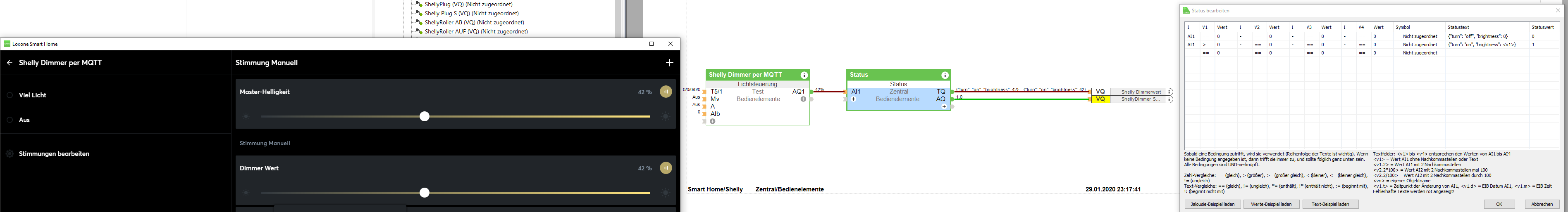

              Hallo allerseits,
              Tolle Vorarbeit/Vorlagen und Tipps von euch allen, ich bin damit schon sehr weit mit der Integration der Shelly Dimmer in mein Loxone System gekommen. Nach Tests diverser Varianten (HTTP, Direkt, MQTT...) konzentriere ich mich auf die reine Variante über Shelly - MQTT - Loxberry -> Loxone und retour.
              Ich habe aber auch das Problem, dass die Helligkeit nicht korrekt übernommen wird. Wenn als Digitalausgang markiert, dann schaltet er bei 0 auch aus, übernimmt aber keine Helligkeit. Wenn als Analogwert übertragen, dann funktioniert die Helligkeit, aber schaltet nicht aus.
              Das Problem ist meiner Meinung nach dass das MQTT set Kommando laut offizieller Doku ein kombinierter Aufruf aus "turn" und "brightness" ist. Der in der MQTT Vorlage Befehl (shellies/shellydimmer-<deviceid>/light/0/set <v>) funktioniert bei mir leider nicht.
              Wie habt ihr (ohne HTTP - der geht einwandfrei) das Problem gelöst? Der Befehl müsste wohl dynamisch anhand von <v> sein:
              >0
              shellies/shellydimmer-xxxx/light/0/set {"turn": "on","brightness": <v>}
              = 0
              shellies/shellydimmer-xxxx/light/0/set {"turn": "off","brightness": 0}
              Danke für Hinweise
              - Sebastian
                Hast recht gehört überarbeitet - schau ich mir an
              • 4612
              Hab den Payload mit einem Statusbaustein zusammengebaut:
              Klicke auf die Grafik für eine vergrößerte Ansicht  Name: Payload.PNG Ansichten: 0 Größe: 116,5 KB ID: 232710
              {"turn": "off", "brightness": 0}
              {"turn": "on", "brightness": <v1>}
              Bastl80 bitte teste mal und wenn es passt dann mach ich die Wiki dazu.
              Vorlage sollte trotzdem passen! (Dimmwert darf kein digitaler Ausgang sein)
              Zuletzt geändert von AlexAn; 30.01.2020, 05:37.
              • Bastl80
                Bastl80 kommentierte
                Danke für den Tipp. Teste ich gleich heute Abend und gebe Bescheid.
              • Bastl80
                Funktioniert einwandfrei! Danke
                Ok danke für die Rückmeldung 👍
