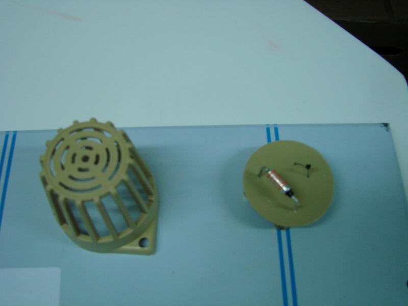

        Ich würde vor den verschiedenen Stufen ein Netzschütz bauen, der in Rehe zu den anderen Schützen hängt. Dann in reihe http://www.amazon.de/Temperatursiche.../dp/B007SNHZXW an A1 vom Netzschütz verdrahten. Dafür gibt aus noch eine Abdeckung , darunter sitzt dann noch der Temperaturfühler für die Steuerung. Wie Herr Sommer schon sagt , lieber etwas größer Dimensionieren , so das ein verkleben zweier in Reihe geschalten Schütze sehr unwahrscheinlich klein ist. Gerade bei Selbstbau immer so ne Sache.

          Meine in etwa so...
          simon_hh kommentierte
          Special wo hast Du die Abdeckung her? Ich finde das nicht im Netz, vielleicht suche ich auch falsch
        Special Über diese Temperatursicherung kannst du aber nicht direkt den Saunasaft drüber lassen (also nicht "in Reihe" geschalten), sondern damit musst du den Schütz schalten (drei Phasen, und wahrscheinlich hast du mehr als 2,3 kW pro Phase).
        PS: Meine Sauna-Erklärung dokumentiert bei den verbauten Produkten sogar die Artikelnummern... ;-) Die Beschaltung von Saunaöfen habe ich auch erklärt, und dem Ofen selbst liegt ja ein Anschlussplan bei. Ich hätte gedacht, meine Dokumentation lässt keine Fragen offen ...?
        Thomas M. Die Öfen selbst haben keine Sicherheitseinrichtung. Wenn du den Ofen ohne die Originalsteuerung kaufst - und nur so macht Sauna gehen mit Loxone Spaß - musst du die Sicherheitseinrichtungen selbst installieren. Die Originalsteuerungen haben im Bankfühler zusätzlich genau so eine Temperatursicherung wie von Special genannt, eingebaut. Wenn die Temperatur überschritten wird, brennt die Temperatursicherung durch, die Relais schalten ab und der Fühler muss getauscht werden.
        Meine Absicherung mit einem Hauptschütz und in Reihe die Phasenrelais sichern das Verkleben von Relais ab, was sicher eine Hauptursache von unkontrolliertem Heizen ist. Aber ich gebe zu, dass ich mich darauf verlasse, dass die Software von Loxone keinen Mist baut (und z.B. einfach so - während man nicht in der Sauna ist - mal alle Relais einer Extension dauerhaft einschaltet).
        Die Temperatursicherung von Special ist jedenfalls eine gute Idee.

                Den brauchst du nicht, viel zu teuer! Er wäre im Grunde auch nicht erlaubt, weil er bei Übertemperatur nicht dauerhaft abschaltet.
                Verwende einen Übertemperaturschutz von Special. Du beschaltest das so: Du schickst 24V (vom Loxone Netzteil) zu dem Übertemperaturschutz und von dort weiter an den 24V-Finder-Schütz auf die Eingangsseite (A1). A2 kommt an die -24V vom Loxone Netzteil. Die Ausgangsseite des Relais werden mit den drei Phasen (und ggf. Verdampfer als vierter Anschluss) beschaltet.
                Brennt die Sicherung durch, schaltet der Schütz ab.
                Das, was dein Saunaofenhersteller verkauft, ist genau das was Special gefunden hat, das brauchst du nicht zweimal.

                  Ich persönlich finde für solche zwecke pt100 /1000 besser als 1-wire , wegen der Störanfälligkeit. In der Sauna legt bzw. zwischen der Sauna legt man normalerweise Silikon Kabel. Bei normalen Nym verbröselt nach einer gewissen Zeit die Ader Isolierung, habe ich schon mal bei einer Sauna Leuchte gehabt, die ich wechseln musste. Sobald man die Ader biegt bröselt die Isolierung ab. Wird denke ich beim Netzwerkkabel nicht viel anderes sein.

                    verdrahte die Steuerung wie es @Spezial in seimem Sromlaufplan umgesetzt hat. Egal was der Miniserver auch macht, der Überhitzungsschutz F1 schaltet den zentralen Netzschütz K1 immer ab.
                    Was ich Dir noch empfehlen würde: Anstatt dem Installationsschütz nimm einen Schütz ohne Hand-Aus-Auto-Bedienung.
                    Ergänzung: Auf der Zeichnung fehlt noch die Leistungsseitige Absicherung vor dem Netzschütz K1.
