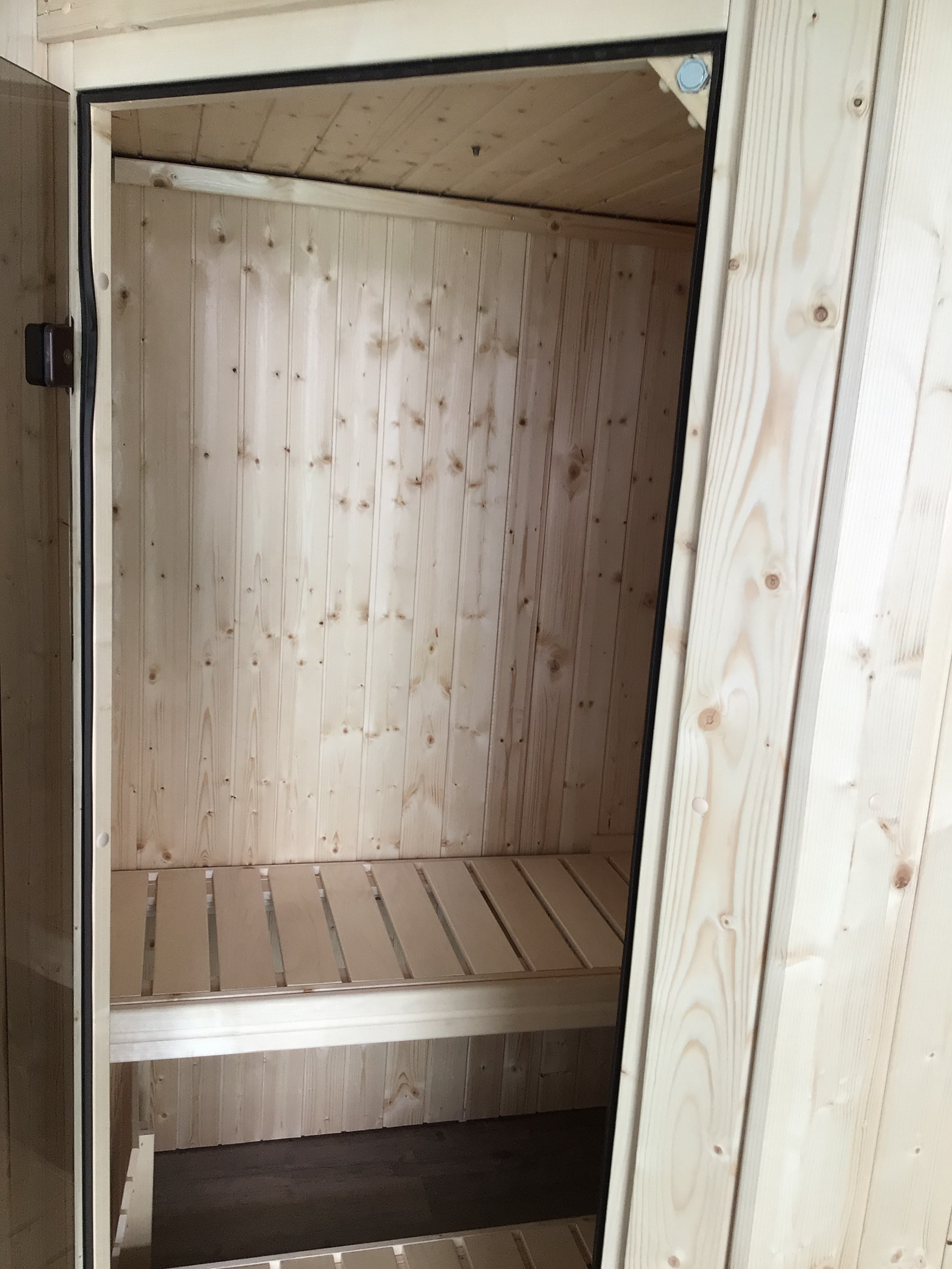

    Wie hoch hast du den Bankfühler? Ist deiner an der Decke?
    Meiner ist ca. 25cm unter der Decke, und somit ca. 60cm über Bankhöhe.
    Die Loxone Steuerung überheizt etwas, deswegen macht es Sinn, den Fühler so hoch zu hängen wie‘s auch in der Karibu-Anleitung steht.
    Du bist auch sicher, dass du die Banktemperatur abliest 😜
    Wahrscheinlich hab ich sogar den gleichen Ofen (ich hab den mit Verdampfer).
    PS: Welcher Fühler deiner Grafik ist denn was? Bank ist keine eingezeichnet.

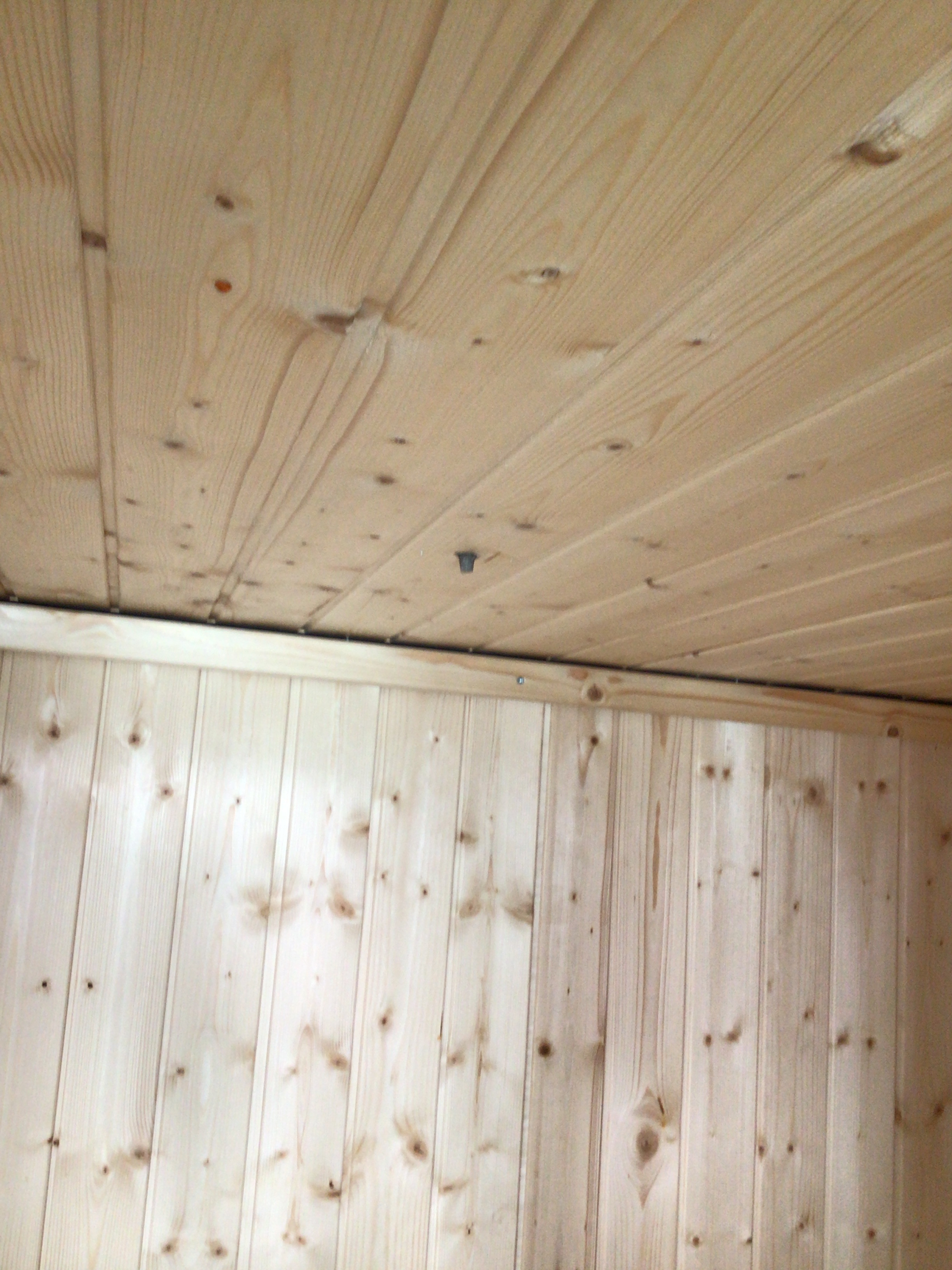

      Kommt direkt aus der Decke., hab mal 2 Fotos. beigefügt.
      Nee, richtig gelesen habe ich auch.😂.
      Achso, mein Ofen ist ohne Verdampfer.
