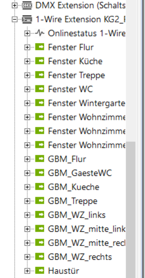

      Ja, das ist ne Bastel oder Friemellösung, eigentlich mal gedacht, um Reed Fensterkontakte mit 1-wire in die Config einzubinden.
      Ich habe diese auch im gesamten EG im Einsatz. Dabei nimmst Du einen Standard Reedkontakt und bindest ihn nicht an einen digitalen Eingang, sondern an die zu lötende Platine, diese hat einen 1-wire ibutton Sensor, welchen Du in der Config so als "ditialen Eingang" auch nutzen kannst.
      Das war anfänglich eine Idee, um digitale EIngänge zu sparen, da es zu dieser Zeit nur den MS und die Extension und gab für DI.
      Es gab noch kein Tree und keine separate DI Extension.
      Da waren die DI sehr teuer, wenn man alles andere der Extension dann sogar nicht benötigte.
      Später im OG z.B habe ich Tree Nano DI (mit 6 Eingängen) verwendet, da dies echt günstig wurde.
      Ob Du diesen Aufwand betreiben möchtest, weiß ich nicht. Ich würde einfach den "einen" Reedkontakt mit 24VDC versorgen und auf einen DI gehen.
      edit:
      ich habe gerade geschaut: Ich habe noch ein paar damals selbst gelötete Platinen in der Garage rumliegen.
      Ich könnte Dir eine zusenden

        Simon, Danke für die Erklärung. Du hast mir die Entscheidung sehr erleichtert. Ich wollte ja nicht einen DI, sondern eine Leitung sparen;-) Und das werde ich mir sparen ...
        Edit: Auch danke für das Angebot der Platinenübersendung. Ich werde den Tür-Reed zum Sparen einer Leitung mit dem Überhitzungssensor in Reihe schalten. Dann geht der Ofen halt aus, wenn die Tür offen steht. Fertig, Leitung gespart.
        Zuletzt geändert von JHBLN; 24.02.2020, 08:23.

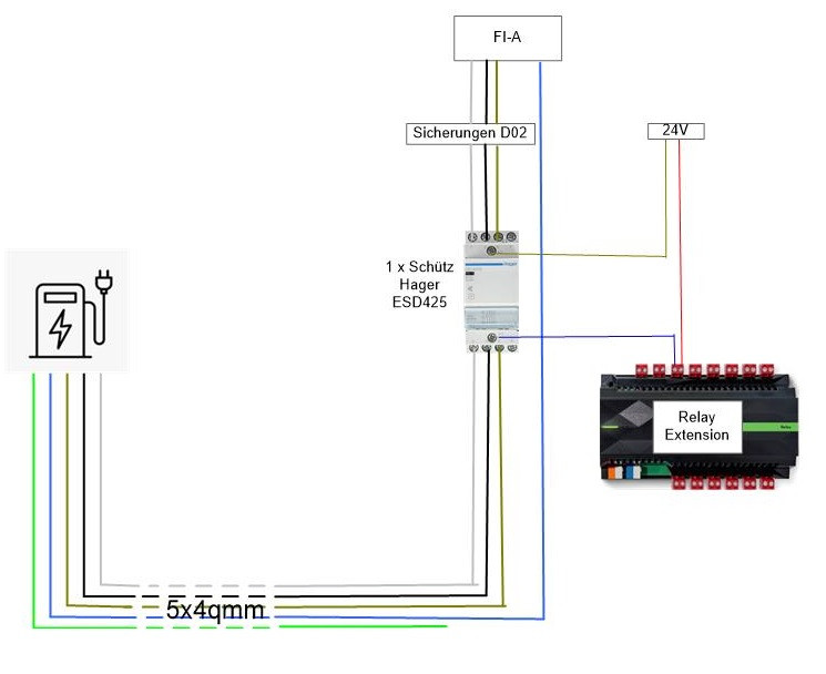

          Grrr, liebes Forum, schon wieder ich, dabei kommt die Sauna erst am Wochenende.
          Es hat sich ein Problem eingestellt. Was ist falsch?
          Da ich die hier vorgestellte Verkabelung testen wollte, habe ich mal das gleiche Schütz wie für die Sauna vorgesehen vor die Ladeststation des E-PkW montiert, wie in Anlage skizziert.
          Dann in der Loxone-Software einen Schalterbaustein vor den Ausgang der Relay-Extention gesetzt. Schalten ging, Strom kam aus der Ladesäule. Nun bin ich nach Einsöpseln des Autos ins Bett und habe erst am Morgen gemerkt, dass entweder das Schütz oder der Relaybaustein immer nur klack klack klack machte... Auto war also nicht geladen, etwas ist kaputt.
          Da ich auf Reise bin, kann ich jetzt nicht weiter testen, hatte an dem Morgen erstmal die Schnauze voll.
          Liegt der Fehler an der Verkabelung? Ist der 25V DC Dauerstrom vom Loxone-Trafo überhaupt geeignet für das Dauerschalten eines solchen Schützes?
          Wer Lust hat - ich freue mich über einen Kommentar!

            @JHBLN,
            von der Verdrahtung (ohne Beurteilung der Ladestationsdaten) her müsste es passen.
            1. Kann es sein dass Du einen 24V-Wechselstromschütz gekauft hast? Dein Loxone-Netztell hat aber eine Ausgangsspannung von 24V Gleichspannung.
            2. Welche Leistung hat den das Loxone-Netzteil? Laut Datenblatt des ESD425 werden 21VA Einschaltleistung kurzzeitig verbraten. Die Betriebsleistung liegt bei 9,1W (alle Daten für Wechselspannung).
            Gruß Michael
          • Michael Sommer
            Michael Sommer kommentierte
            @JHBLN,
            das Datenblatt enthält aber den AC (Wechselstromschütz)
            Gruß Michael

          Eventuell ist die 24V Verkabelung vom Querschnitt für die Länge zu dünn oder das Netzteil zu schwach ?
          Der gezeigte Hager ESD425 zieht über 20W, bei 24V also ~0,9A
          Mal am 24V Anschluss des ESD425 gemessen, was da an Spannung ankommt ?

            @JHBLN Wie so oft hat Michael Sommer recht, die Spule des Schütz ist AC nicht DC

              Ja, ich habs gesehen, Wechselstrom :-(
              Frage ist nun, ob ich den Trafo auswechsel oder das Schütz? Trafo wäre mir lieber, aber die gibts aber meist für 12V (Klingeltrafo)...

              #134
              24W/24VAC Trafo geht natürlich. Ist halt „uncool“, da extra noch einen Trafo mit zu betreiben.

              Letzte Frage: Würde denn der Wunschtrafo von der Leistung her reichen?
              Konkret steht da "Ausgangsspannung 24 V", keine Leistung!??? https://www.hager.de/modulargeraete/...310/992033.htm )
              Es müssen vier Schütze zugleich geschaltet werden (3Saunaofen/1Hauptschütz). Die Schütze haben 21 VA "Anzugsverbrauch".
              Ein letztes Mal (heute) Danke für die Mühe.

                Es ist ja schlimm mit Dir:
                Ich würde den nächst größeren Trafo (z.B. 40VA) verwenden. Wenn Du in den zugehörigen Datenblättern schaust, hat der Hauptschütz z.B. 9,4VA Betriebsleistung, die drei Einzelschütze z.B. je 5,9VA. Das sind rund 28VA-Gesamtleistung. Somit reicht der ausgesuchte Trafo nicht aus.
                Übrigens Du brauchst nicht alle Schütze gleichzeitig schalten. Wenn deine Config ordentlich aufgebaut ist, schaltet bei Saunaanforderung der Saunanetzschütz zuerst, in Folge jeweils zeitverzögert die nachgeschalteten Einzelstufen dazu. So würde ich es lösen, sonst braucht Du einen noch stärkeren Trafo um die hohe gemeinsame Anzugsleistung sicher zu schalten.
                Gruß Michael
