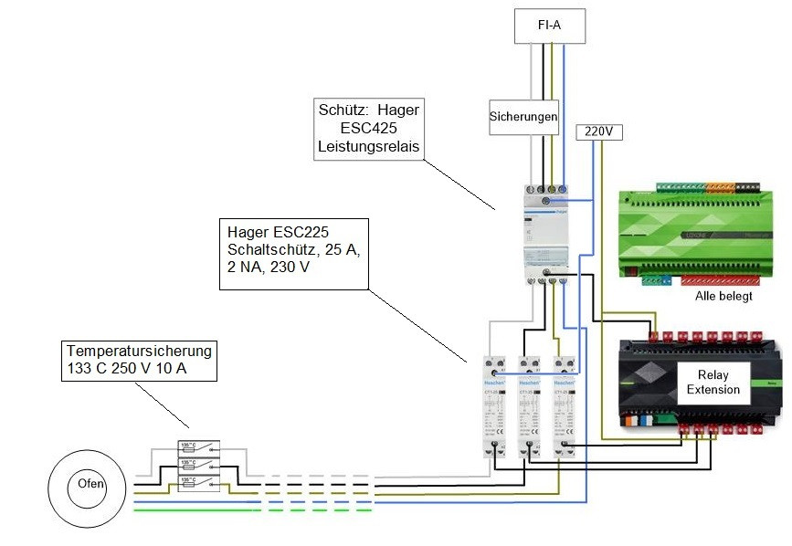

            ...so, in Vernachlässigung meiner Arbeit (nichts Technisches, bin leider Elektrolaie) habe ich dem Rat Simons folgend weitere Relais eingeplant und eine Skizze gemacht. Da Ausgänge der Relay-Extension im Haus frei sind, will ich diese erstmal nutzen - bevor weitere Bausteine angeschafft werden.
            Vorm Einzeichnen von Fühler und Licht ergibt sich eine Frage: 1. Kann man Temperatursicherungen so einbeziehen? Oder kann ich einen Sensor nehmen und den später mit der Fühler-Logik verbinden, so dass Loxone den Ofen ausstellt? Es gibt halt das Problem, dass ich vom Überhitzungssensor bis zum Vierfach-Relais Leitungen sparen muss. 2. Spricht etwas gegen die einbezogenen Relais? (

              JHBLN Das klappt so nicht. So wie du das aktuell gezeichnet hast, würde die komplette Leistung über die Temperatursicherungen fließen. Ich kenne zwar den Ofen nicht, aber der wird vermutlich mehr benötigen, wird auch die Grundlage für die Auswahl der Relais, des Schütz gewesen sein. Eine Temp. Sicherung gehört in den Steuerkreis des ersten Schütz, in Serie kannst du einen Ausgang der Extension hängen damit der Schütz nicht dauerhaft bestromt ist.
              Der Sicherheitskreis soll (muss) eigenständig sein und nicht abhängig von der korrekten Funktion der Steuerung (Loxone) sein. Zumindest die Abschaltung muss jedenfalls gewährleistet sein.
              Lass dich ggf. von einem Profi unterstützen ;-) Könnte auch ein Versicherungsthema werden, wenn was passiert heißt es wer hat´s (wie) gemacht...

                Alles klar THX, Danke, sowas hab ich mir gedacht. Muss denn die Temperatursicherung direkt das Relais ansteuern? Oder gibt es eine andere technische Lösung für die Überhitzung, zB. einen Sensor, der über das Loxone-Bus-System dem Miniserver ein Signal gibt, der dann das Relais ausschaltet?
                • THX
                  THX kommentierte
                  Wie schon oben geschrieben...
                  Der STB ist das letzte Fangnetz, vorher schaltet die Steuerung (Temp. Messung) sowieso schon ab, wenn alles läuft.

                Vielen Dank - werde Plaung anpassen.

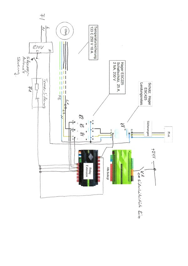

ID: 236638 Hallo JHBLN
                    Unter Berücksichtigung der von THX geschriebenen Punkte ist deine Schaltung schon in Ordnung. Trotzdem erlaube ich mir diese noch wie ich meine zu optimieren.
                    In deinem Plan habe meine Korrekturen eingearbeitet, wie ich die Schaltung umsetzen würde:
                    Die 230V-Steuerspannungsversorgung hat eine eigene Steuersicherung. In Reihe danach den Temperaturwächter. Die weitere Verdrahtung geht zu den Relaiskontakten der Extension. Das hat den Vorteil, dass Du Steuerungsseitig an allen Schaltgeräten (Sicherheitsschütz + Stufenrelais) die Spannung wegnimmst, wenn die Sicherheitskette auslöst. Damit hast Du quasi kostenlos eine doppelte Sicherheit eingebaut.
                    Dazu habe ich noch einen Hilfskontakt des K1-Sicherheitsschützes auf den Miniserver (kann auch eine andere Extension sein), damit Du eine Meldung hast, wenn der Sicherheitsschütz abfällt. Damit kannst Du im Programm deine Logik bzw. VISU-Infos umsetzen bzw. realisieren.
                    Daran denken, die 230V für die Steuerung müssen ebenfalls über den Sauna-FI eingebunden werden.

                      Mein Steuerstromkreis läuft mit 24V, so habe ich in der Sauna nur nicht SELV am Saunaofen
                    • Michael Sommer
                      Michael Sommer kommentierte
                      Mit den 24V hast Du natürlich recht. Das wollte ich ursprünglich auch noch eintragen, weil ich in solchen Bereichen auch gerne mit Kleinspannung arbeite.
                      Übrigens das Schema habe ich korrigieren müssen, weil ich den N für die 3 Steuerrelais nicht vergebunden habe.

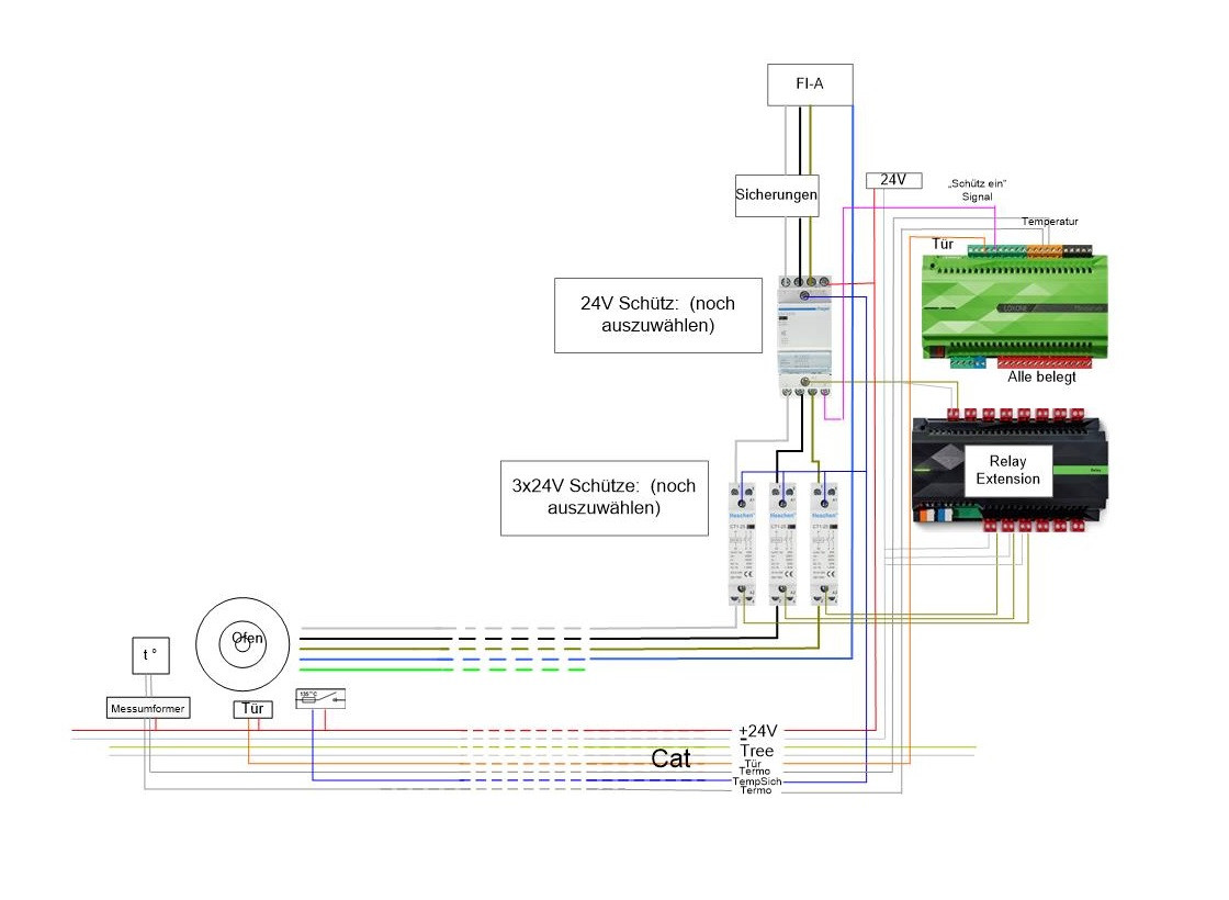

ID: 236750 ..so, ich habe jetzt die 24V-Schütze - wie von Simon empfohlen - eingebunden. Ebenso die Empfehlung im Hauptschütz N durch eine Kontrolleitung 24V zu ersetzen. Außerdem ist der Überhitzungsschutz direkt am Schütz, über das Cat-Kabel. Auch die anderen Sensoren sind integriert. Nur das Licht fehlt noch...
                    Michael, auch Deine Doppelsicherung ist umgesetzt, mangels Leitung für 220V binich auf 24V geswitcht. Auch die Empfehlung von THX ist somit umgesetzt. Puh, feritg. Vielen Dank für Eure Mühe.
                    Also, wenn Jemand noch was sieht, dann freue ich mich, ansonsten gehe ich jetzt an die Beleuchtung.
                    Danke für Eure Befassung mit meinem Saunahäuschen :-)

                      Schütze für 24V:
                      3x Finder 22.32.0.024.4340 Schütz 2 Schließer 24 V/DC, 24 V/AC 25A
                      1x Finder 22.44.0.024.4310 Schütz 4 Schließer 24 V/DC, 24 V/AC 40A
                      Ich habe die von Voelkner, aber da gibt es diverse Anbieter.
                      Zur Schaltung: ich hätte die 24V nach dem Temperaturwächter auf die Loxone Relais verdrahtet, so dass diese die 24V auf die Schütze nur dann geben, wenn die Relais angezogen sind. So hat es Michael Sommer auch skizziert (wenn auch mit 230V). Du hast immer 24V auf den Schützen und schaltest gegen Masse. Ist sicherlich bei 24V nur ein kleiner Unterschied. Bei 230V kann so etwas aber schnell mal ein Problem werden, wenn man meint, die Sauna ist aus und daher ist keine Spannung auf den Schützen.

                      Oh, Jan W., tatsächlich. Passe ich an und wechsele die Skizze inkl. der Beleuchtung, dieich schon unten gepostet hatte korrigiert aus. Auf der Skizze unten ist das somit richtig (hoffe ich). Danke für Empfehlung der Schütze.

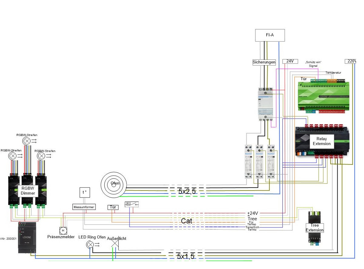

                    Fertig mit LED etc... Die Trafo-Größe ist geraten - keine Ahnung welche Größe für 9m RGBW-Strip benötigt werden. Dann gehts ans Komponenten-Bestellen und später kommt die Einrichtung :-(
                    Ein dankender Gruß aus Berlin
                    P.S. Übrigens ist das Planen nicht nur Spaß, ich mache das auch, weil ich hier in Berlin keinen Elektriker finde, der für sowelche kleinen Installationen Zeit hätte. Wenn also Jemand bei der Programmierung eingreifen möchte - ich freue mich über ein Angebot zur Einrichtung :-)
                    Ansonsten wird man hier mitbekommen, wie weit ich alleine komme ;-) Klicke auf die Grafik für eine vergrößerte Ansicht

                      @JHLBN
                      deine 220V (korrekt 230V) müsstest Du auch über den Sauna-FI mit versorgen.
                      Übrigens ich würde für die beiden beleuchtungen "LED-Ring Ofen" und "Aussenlicht" eigene Kabel ziehen.
                      Wäre es nicht sinnvoller den LED-Ring Ofen nicht in 24VDC anstatt wie es gezeichnet ist (Anbindung an 230V-Leitung).
                      Gruß Michael

                      Der Ring von Harvia hat ein 12VDC LED Streifen, eine Aufputz-Verteilerdose, 230VAC zu 12VDC Netzteil von Meanwell und IP68 Kabelverschraubungen liegen dem Ring in der Verpackung bei. Deswegen wird er sicherlich die 230VAC nach aussen legen und auf der Rückseite des Hauses die kleine Dose setzen.
                      Zum FI gebe ich Dir Recht: JHBLN, Du solltest für alles was im Aussenbereich ist einen FI haben, entweder kommt die Phase auch vom Sauna-FI oder einen eigenen kleinen für die anderen 230VAC Komponenten

                      ...das mit den 220V auf den FI mache ich auf jeden Fall! Danke Michael/Simon, perfekt gesehen.
                      Der LED-Ring wird mit der Sauna geliefert, ist also bestellt, deswegen bleibt der - und ja, es gibt dafür ein eigenes Kabel.
