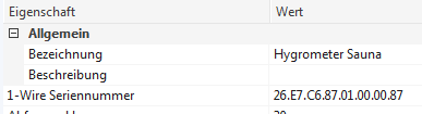

    Ich habe wie in dem Wiki von Christian Fenzl beschrieben sowohl ein 1-Wire Multisensor als "Bankfühler" als auch einen 1-Wire-Temperatursensor als "Ofenfühler" montiert. Der Banksensor ist für die Steuerung der Temperatur bis zum Erreichen der Solltemperatur gedacht. Der Ofenfühler soll die gesamte Anlage ausschalten, bevor die Temperatursicherung F1 auslöst. So habe ich zumindest seinen Gedanken und das Wiki verstanden und kann das nachvollziehen. Bisher habe ich den Ofenfühler über einen Vergleich-Baustein und eine Konstante am Reset des Saunabausteins angeschlossen, wollte aber mal Eure Erfahrungen dazu hören.
    Zitat von Michael Sommer
    Hast Du den 1-wire auch in der Config platziert?
    Klar! Ich meinte mit "sehen" auch die Daten in der Config selbst und nicht etwa in der Visu.
    Klicke auf die Grafik für eine vergrößerte Ansicht  Name: Bildschirmfoto 2018-09-03 um 21.58.58.png Ansichten: 1 Größe: 4,6 KB ID: 166750Klicke auf die Grafik für eine vergrößerte Ansicht  Name: Bildschirmfoto 2018-09-03 um 21.58.42.png Ansichten: 1 Größe: 4,9 KB ID: 166751
