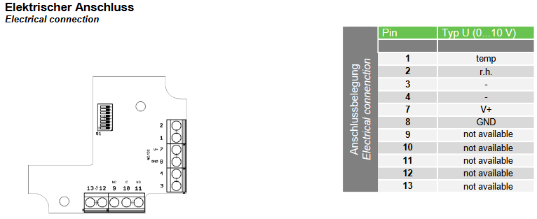

    wie wird der Loxone "Temperatur & Feuchtefühler Sauna 200136​" verkabelt?
Ansichten: 1281
Größe: 33,3 KB
    Mit eigener, externer 24V Versorgung und Pin 1/Temp und Pin 2/r.h. auf Analog Eingang 1 und 2 ?
    • oa20
      oa20 kommentierte
      1 und 2 gehören jeweils auf den Analog Eingang. 7 ist 24V und 8 Ground. Fertig
    • Noschvie
      Noschvie kommentierte
      7 /24V und 8 /Ground : externe Versorgung oder Spannungsversorgung vom MS ? Danke!
      simon_hh kommentierte
      wenn externe Spannungsversorgung, dann GND bitte miteinander verbinden.

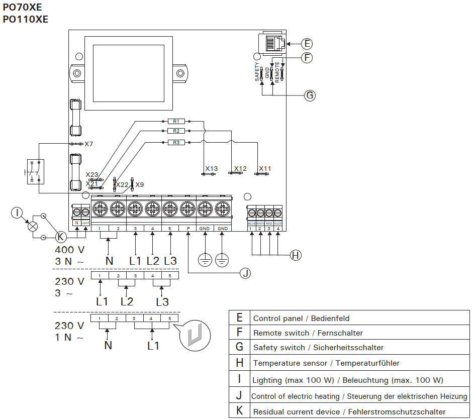

              #177
              ad 3-phasigen Schütz: notwendig für die Sicherheitstemperaturbegrenzung (kurz STB).
              @al3x: Ja, das stimmt. In der CF9 ist eine Fühlerkomponente WX172 dabei, die ein Überhitzungsschutz WX230 neben dem Temperaturfühler WX231 enthält.
              Der Schütz wäre evtl. für die von Dir gewünschte Einschaltung der Sauna über den Primärstromkreis notwendig, sofern Du die Einschaltung über Loxone steuern und die Platine nicht modifizieren möchtest (Garantieverlust). Ob das überhaupt geht, habe ich ja oben schon in Frage gestellt (Taster vs. Schalter an Steuergerät). Wenn der Einschalter am Steuergerät ein Taster ist, dann müsstest wahrscheinlich Du die Platine modifizieren. Wg. Gewährleistung wird Dein Elektriker das wahrscheinlich nicht machen.
              Es läuft am Ende auf die Frage hinaus: steuere ich die Sauna mit einem herkömmlichen Steuergerät ohne großen Komfort oder​ komplett über Loxone?
              P.S.: Deine Frage hat mit der ursprünglichen Frage des Beitrags nur bedingt etwas zu tun. Es wäre sicherlich übersichtlicher gewesen, einen eigenen Beitrag zu erstellen, als die Frage an einen bereits 12-seitigen Beitrag als "Antwort" anzuhängen. Das kostet nix extra .

                Was habt ihr für Ofenhersteller eingesetzt? z.B. bei Harvia gibts, so wie ich das sehe, keine reine Öfen ohne Steuerung. Die haben die Steuerung an sich schon im Ofen integriert und dann ist nur das HMI ansteckbar...
                Aber die Steuerung hätte sogar einen Fernschalter (F). Leider alles bisschen dürftig beschrieben...
                • Jan W.
                  • 30.08.2015
                  • 1608
                  #179
                  Ich weiß nicht, wo Du bei Harvia gesucht hast, aber viele (alle?) Modelle gibt es entweder mit externer digitaler Steuereinheit, als "E" = nur Ofen (benötigt separate Steuereinheit) und "manuell" mit Steuerknöpfen. Hier ist mein Modell mit dem ich sehr zufrieden bin: https://www.harvia.com/de/produkts/?...ly:glow_corner Da ich alles über Loxone steuere, habe ich logischerweise das "E" Modell genommen.
                  Node-RED: IKEA Tradfri
