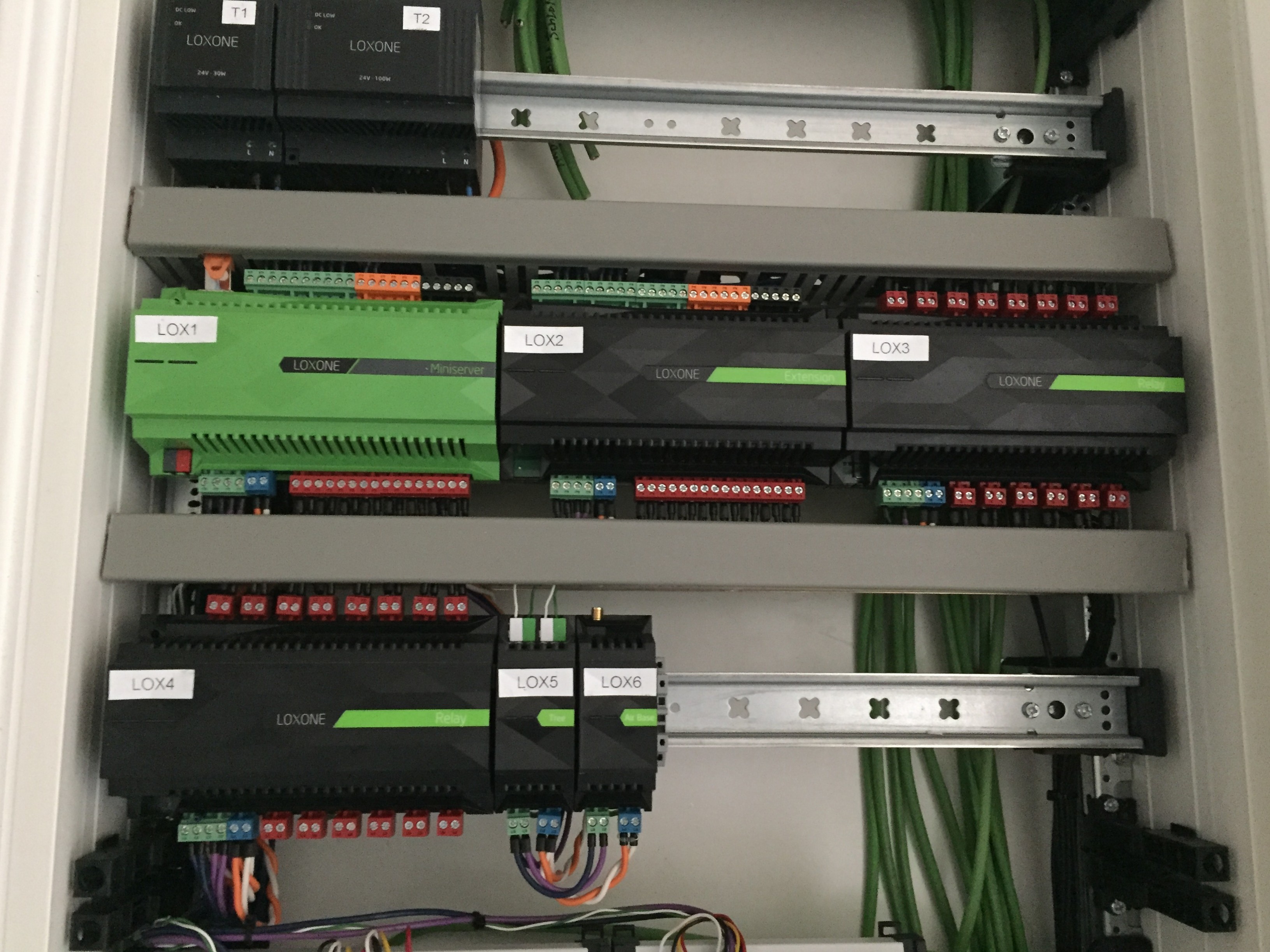

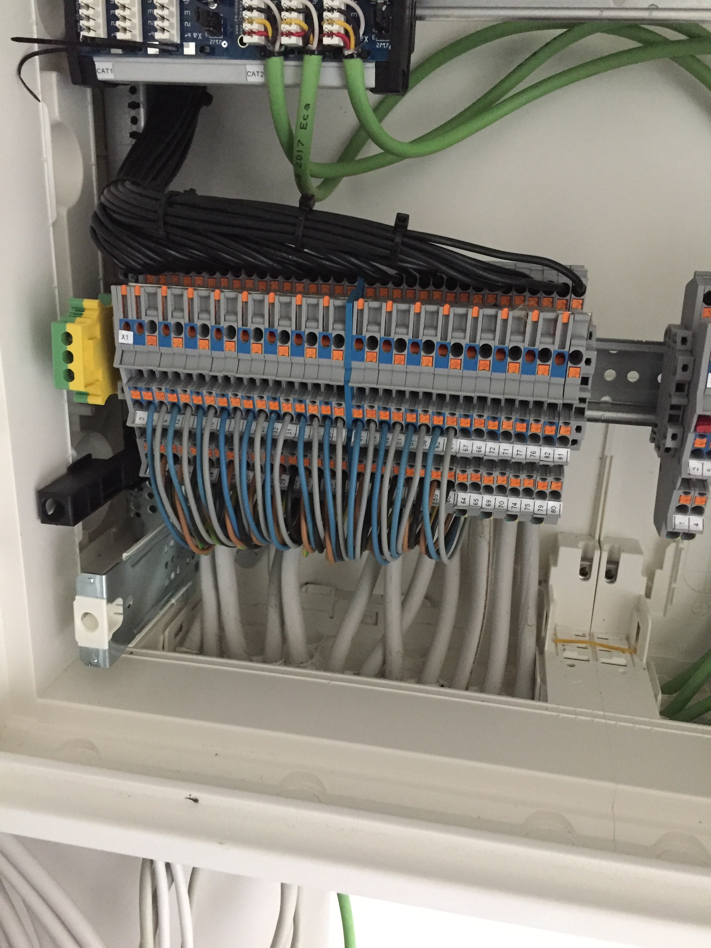

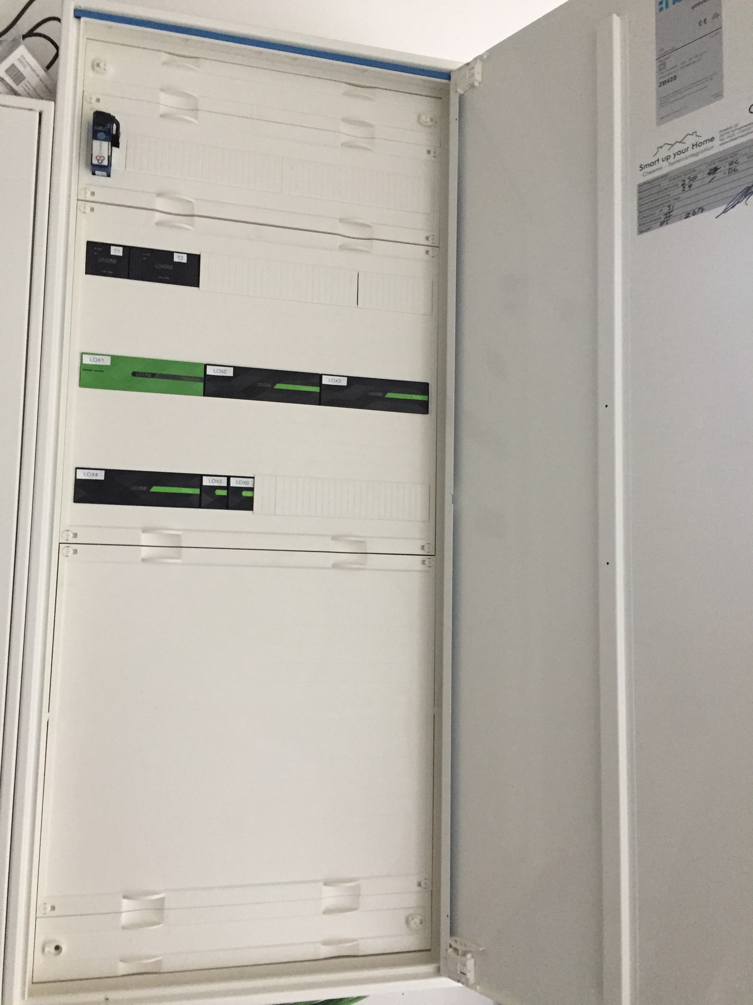

      Soviel zum Thema PTI Klemmen im Hager Schrank.
      und ja, die Schiene ist isoliert aufgebaut.
      Und das es für Loxone zuwenig Platz gibt.
      Falls sich jemand wundert.
      Das ist eine kleine Notfallbaustelle von uns. Der Kunde hat sich erst kurz vor dem Einzug entschieden ein paar Dinge über Loxone zu realisieren.
      Die KNX Leitungen wurden alle im Vorfeld gelegt, bevor wir in Erscheinung getreten sind.
      Zuletzt geändert von Elektrofuzzi; 16.06.2017, 18:22.
      Beste Grüße
      Amin Cheema

        Moin Moin,
        welche Kanäle sind das?
      #35
      Das sieht ja mal wirklich sauber aus!
      Und die Abdeckungen passen noch drauf?
      Gesendet von meinem SM-A520F mit Tapatalk
      • Elektrofuzzi
        Elektrofuzzi kommentierte
        Selbstverständlich
