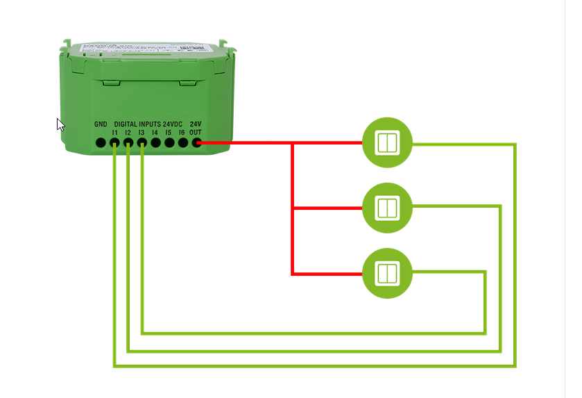

    ich habe gerade erst gestartet mit Loxone und teste diverse Komponenten (alles Air) erstmal an, bevor ich die tatsächlich für mich benötigte Menge bestelle.
    Aktuell hab ich einen Nano IO Air da liegen und möchte meine bisherigen Schalter/Taster weiter verwenden. Ich stelle mir nur die Frage, wie genau ich den Taster am IO Air anschließe. Nach meinem Verständnis gehen die 230V in den Nano IO, aber wie bekommt dieser das Tastsignal mit - wie ist der korrekte Anschluss Nano IO an (Jung)Taster? Vielleicht hat ja jemand eine Skizze oder kurze Beschreibung für mich.

        ich möchte ebenfalls ein altes Haus mit Air Produkten renovieren und habe zu dem Thema hier eine Frage:
        Ich möchte im Wohnzimmer an eine Stelle den "Loxone Touch for Nano" montieren.
        In der Schalterdose habe ich L/N/PE anliegend für "AC Supply"
        Leitung die zu einer Leuchte geht klemme ich zb an "Relay Q1"
        Ansteuern möchte ich die Leuchte einmal über einen Loxone Touch Taster (Programmiere ich mir über die Software, kein Problem)
        Aber im selben Raum habe ich noch 2 konventionelle Taster mit denen ich den Ausgang Q1 ebenfalls ansteuern möchte.
        Muss ich hierzu einfach jeweils 1 Leitung (potentialfrei????) vom konventionellen Taster bis zu den Kontakten "I1" (für Eingang Taster 1) und "24V out" legen??
        Welche Leitung würdet ihr empfehlen? Ich habe an ein "IST-Y 4x2x0,8m²" gedacht, wobei auch ein "2x2x0,8m²" reichen würde.
        Taster 2 logischerweise an "I2" und "24V out" ??

          Schau dir hier an, wie man das anschließt:
          https://www.loxone.com/dede/kb/inbet...e-nano-io-air/
          Aus der Doku:
          Klicke auf die Grafik für eine vergrößerte Ansicht  Name: nano.png Ansichten: 1 Größe: 92,6 KB ID: 112394
          Ich hab das jeweils via 1,5 mm Nym-Litze an den Nano IO geklemmt, hab aber auch nur die Schalter getauscht, nicht neu renoviert und Leitungen gezogen.
          Das kann ganz schön eng in den Dosen werden, falls du also welche setzen willst, nimm in jedem Fall tiefe Dosen!
            • 6363
            Deine "Schalterei" hört sich so nach der Beschreibung schonmal richtig an. Genau, die alten vorhandenen Taster dürfen nicht mehr am 230V Netz "hängen" oder müssen alternativ über Koppelrelais herangeführt werden (das habe ich in 2 Fällen gemacht). Da keine Daten in dem Sinne über die Leitung transportiert werden, kannst Du im Grunde jedes beliebige "Kabel" verwenden.
            Du kannst auch die beiden Taster parallel schalten und benötigst dann nur I1 es sei denn Du willst unbedingt wissen welcher der Taster gedrückt wurde.
