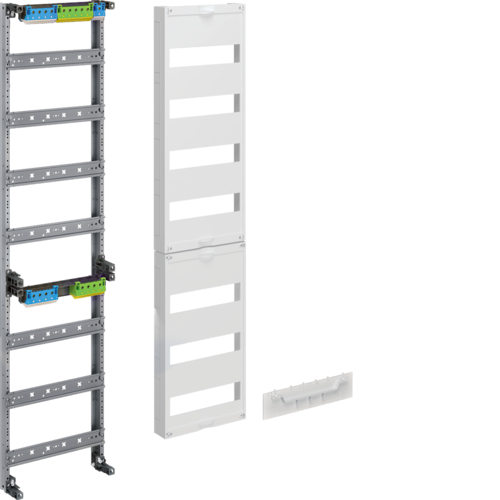

    verzeiht die dumme Frage aber kann mir jemand sagen in welchen Abständen die Hutschinen in Hager Zählerschränken montiert sind?
    Konkret bräuchte Ich die Abstände für ein ZU37KS:
    Ich weiss das die untere Abdeckung 450mm hoch ist, die obere 600, aber die Positionen der Hutschienen kann ich nirgends finden!?
    Danke schon mal!

    Ich hab noch ne Frage,
    kann ich Univers N Einbauten in Univers Z Zählerschränke einbauen?
    Ich würde gerne zwei mal UD42B1 + UD32B1 verwenden anstatt der ZU37KS. So könnte Ich den Platz besser ausnützen, denn wenn man viele 8TE Geräte hat "versaut" man immer 4TE die man nicht richtig nutzen kann.
    • M.v.V.
      • 145
      Univers N-Einbauten sind zu den Univers Z-Schränken kompatibel. Du benötigst aber noch die passenden Tragschienen:
      Den Abstand der Hutschienen habe ich nicht im Kopf, kann morgen aber mal nachmessen
        Das wäre ne Super Sache!!
        • M.v.V.
          • 145
          Von Mitte Hutschiene zu Mitte Hutschiene sind das 125mm. Zwischen den Hutschienen sind 90mm Luft.

            Kannst du Mir noch messen wie viel Anstand vom Boden zur untersten Hutschine ist, und wieviel zwischen den zweien die weiter voneinander entfernt sind (3 und 4 von untern her gesehen)
            • M.v.V.
              • 145
              Dein oberes Feld hat oben 150mm ab Mitte Hutschiene und unten 125mm. Das untere wieder oben 150mm, den unteren Abstand kann ich nicht messen, da ich dieses Feld nicht hier habe, tut mir leid

                  125mm ist eigentlich zu knapp
                  Drum verwenden wir 150mm
