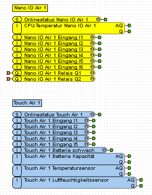

                  Hier nochmals alle Ein- und Ausgänge welche in der Config zur Verfügung stehen. Vielleicht wird es etwas deutlicher:
