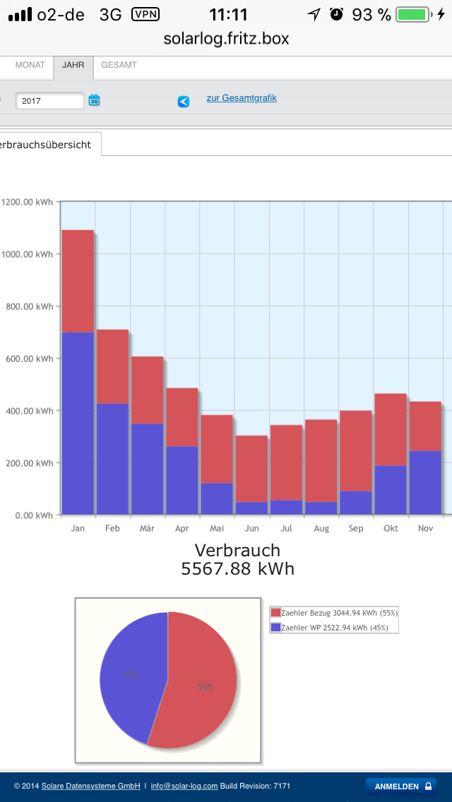

                        Einfamilienhaus kfw70, 260qm Wohnfläche, 2 Erwachsene, Erdwärmepumpe, komplett Fußbodenheizung, Pumpe für Pool
                        Haushaltsstrom/Jahr: 3200KW/h
                        Wärmepumpe (Heizung)/ Jahr : 3100KW/h
                        Im Anhang die Daten meines SolarLog- der Verbrauch bezieht sich auf dieses Jahr bis Tag heute.
