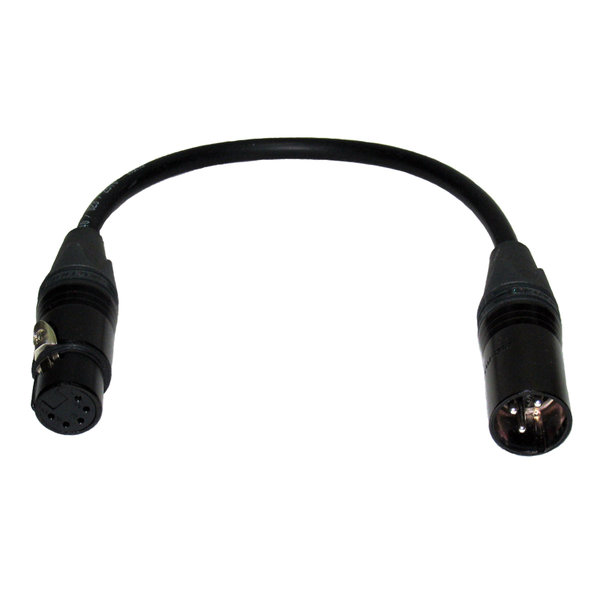

        Es gibt spezielle Hybrid Kabel für DMX und Strom. DMX sollte sich nicht groß von Tree unterscheiden. Es ist nur so das die Kabel sehr teuer sind. Im Link das Kabel liegt bei knapp 3€ pro Meter.
        Hochwertige Kabel für den Einsatz in der Bühnen- und Veranstaltungstechnik. Da leider aktuell viele Neutrik Steckverbinder nicht lieferbar sind,…
