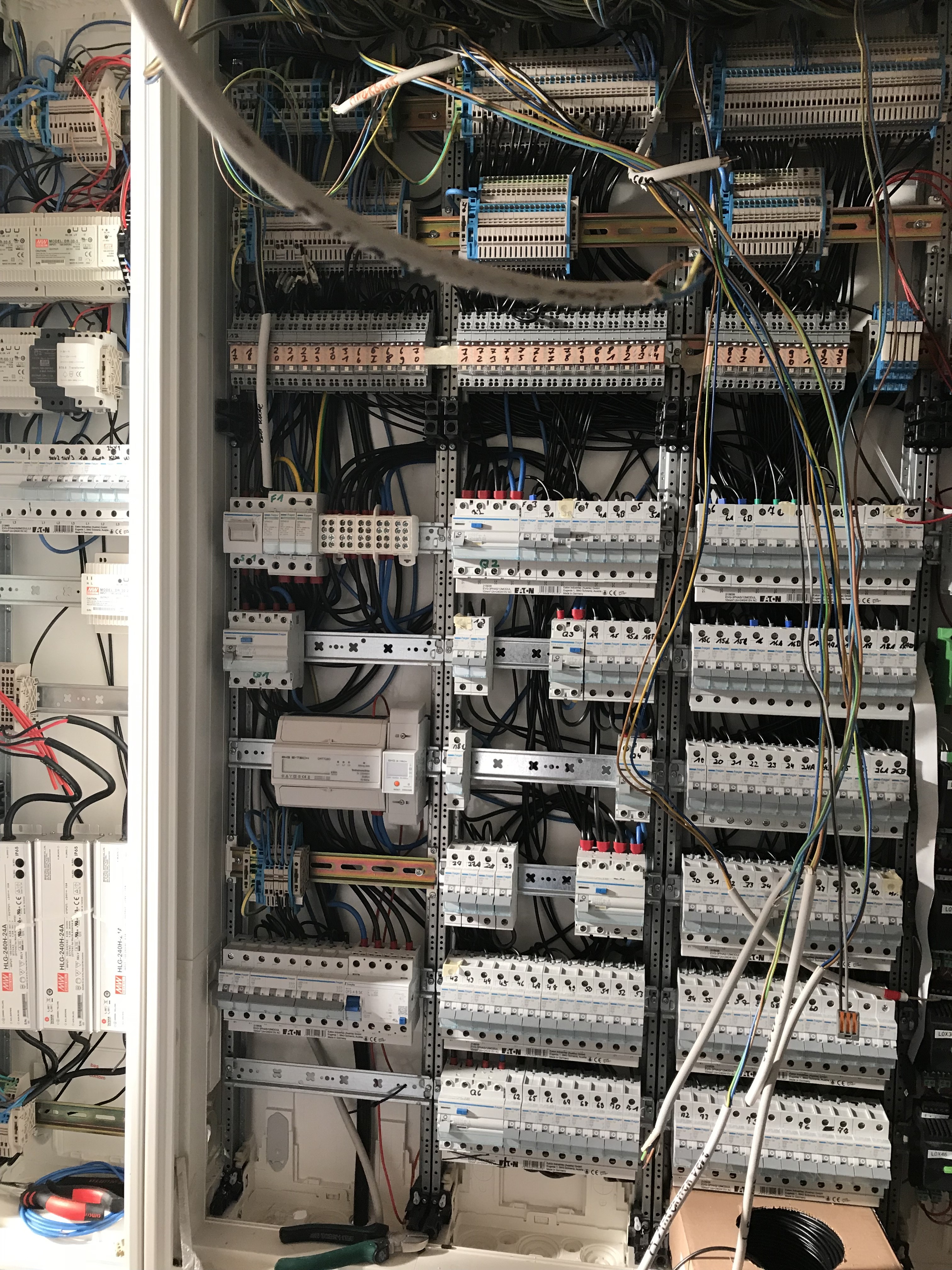

    So mal aktueller Zwischenstand

        Also was ich definitiv unterschätzt habe sind die Kosten für Kabel und Leerrohre sowie für den Sicherungskastenaufbau

        Sind das wirklich so viel DMX Dimmer? 😳
        • Davidmei
          • 06.02.2017
          • 577
          Ne RGB-Tree-Dimmer
            Labmaster kommentierte
            Gibt es einen speziellen Grund warum du Tree Dimmer genommen hast und keine DMX Dimmer ?
            Bei der Anzahl wäre mir das zu riskant gewesen, wenn irgendwann mal Loxone raus fliegt (dafür kann es ja viele Gründe geben) müsste man alle Dimmer wechseln, DMX könnte man dagegen egal mit was für einem System immer weiter verwenden.
            Auch sind die original Loxone Dimmer (egal ob Tree, Air der DMX) alle relativ niederfrequenz. Ich persönlich bekommen von dem "geflackere" auf Dauer Kopfschmerzen. Bin da aber auch etwas sensibel, da ich sogar den Unterscheid von 500Hz zu 2000kHz noch gut wahrnehmen kann.

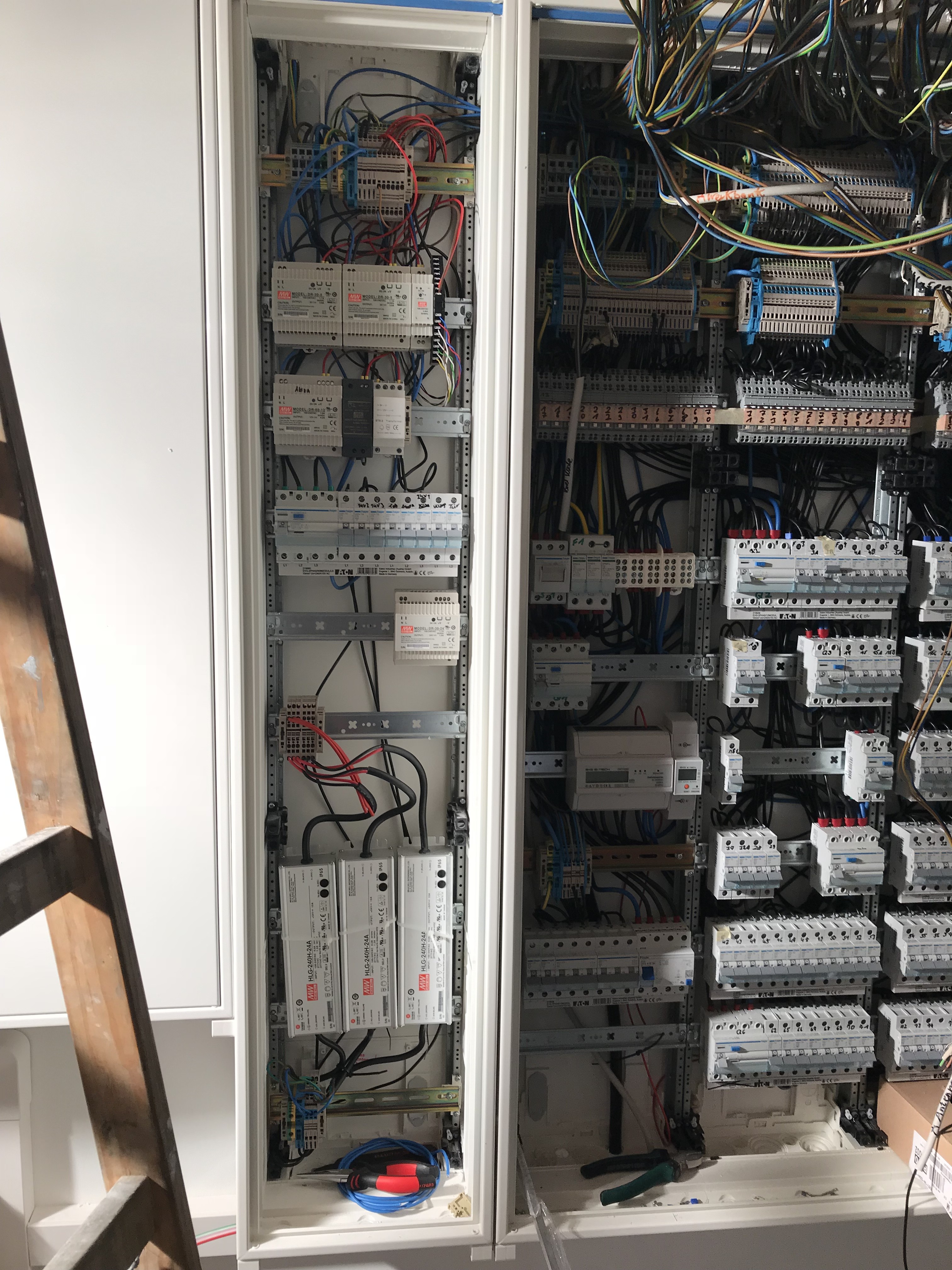

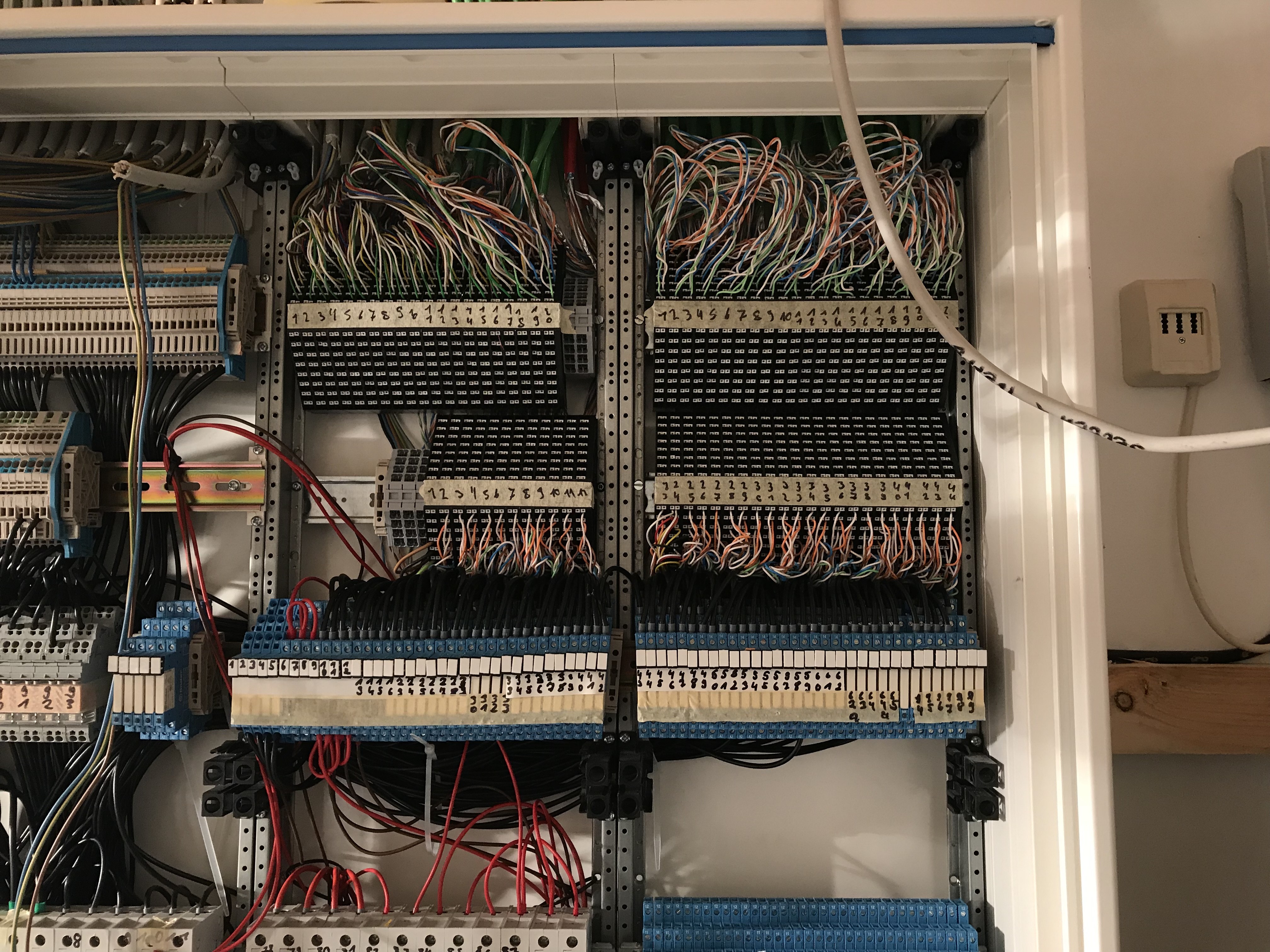

                So mal ein kleiner Update
                meine lan Kabel sind erstmal verstaut und der Netzteileschrank ist auch bereit jetzt geht es ans Detail

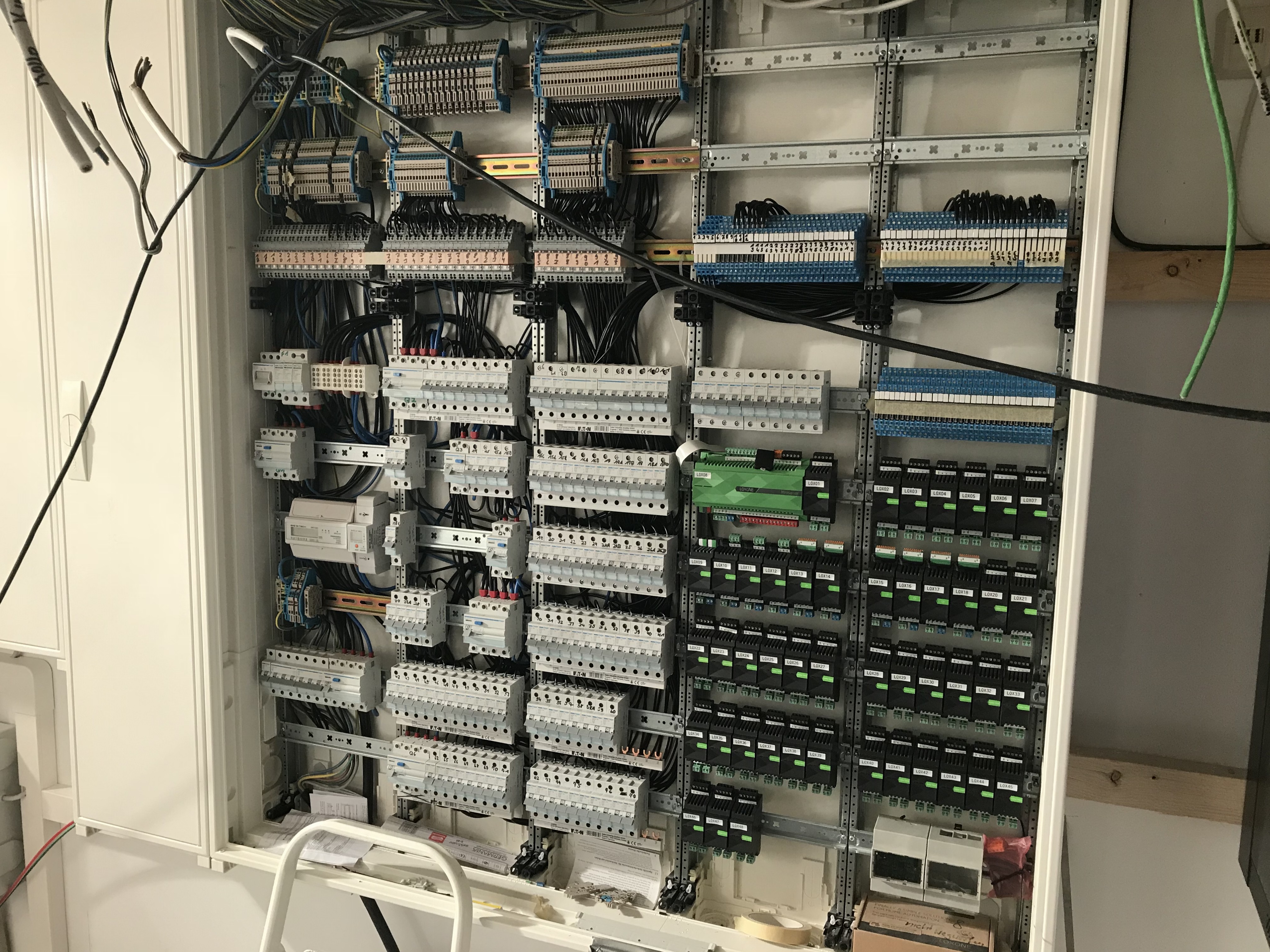

                  Und nochmal

                    Auf dem zweiten Bild sieht man das du zwei Reihen PRV übereinander hast. Werden an die untere Reihe noch Zuleitungen angeschlossen, oder nur Verbindungen zur oberen Reihe hergestellt? Für Zuleitungen ist das ja ganz schon knapp zwischen den beiden Reihen durch zu kommen, oder?
                    • Davidmei
                      Davidmei kommentierte
                      Ja da kommen noch Zuleitungen rein.
                      Nachdem aber die Klemmen so tief hocken, kann ich ohne Probleme mit den Zuleitungen oben drüber gehen und dann entweder seitlich durch oder ich gehe unten durch bei den Relais.
                      Leider sehr knapp, da hast du recht aber irgendwie hatte ich in der Planung mal mehr Platz, ist also nicht ganz so geplant gewesen und ich habe die Klemmenausmaße unterschätzt.
                      Aber ich denke das wird schon.
                      24 V ist sowieso gebrückt, genauso wie 1-Wire.
                      Ansonsten habe ich im Schnitt max. 4 Leitungen je Cat 7 Kabel. Und auf der linken Seite habe ich ja mehr platz noch.

                      Ich bin nicht sicher ob ich das jetzt komplett verstanden habe. Wäre nett wenn du von der gleiche Stelle nochmal ein Fotos postest wenn du das angeschlossen hast.
                      Konntest du die Hutschiene einfach so von hinten an die Halterung schrauben, oder war da noch Zusatzarbeit nötig?

                    Also ich habe einfach ein loch rein gebohrt in die Trägerschiene, dann Schlosserschrauben genommen und mit einer Mutter festgezogen. Schiene habe ich die original genommen, ging ohne Probleme.
                    Jedoch würde ich dir empfehlen für 2 Reihen der Klemmen mehr abstand zu lassen wenn das geht. Genauso für die Koppelrelais, ist bei mir aus Platzgründen leider sehr eng beieinander, ging aber nicht anders.
