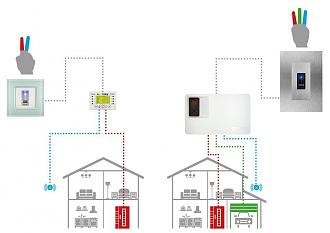

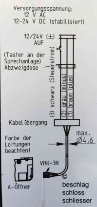

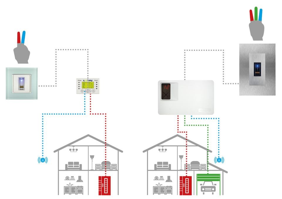

      Nein, nur wenn er direkt Spannung auf den Motor(schwarz) gibt.
      Hier im Beispiel der rote oder grüne Kreis:
      Klicke auf die Grafik für eine vergrößerte Ansicht  Name: ekey.JPG Ansichten: 1 Größe: 58,6 KB ID: 132392

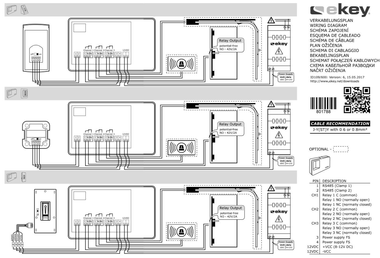

          Der Fingerprint braucht immer eine Basisstation/Steuergerät und du kannst die Kontakte 1/2 nicht abgreifen um eine eigene Steuerung einzubinden weil die 2 "verheiratet" sind.
          Es ist nur die Frage ob du die Haustür nur mit dem Steuergerät aufmachst oder zwischen Haustür und Steuergerät noch zusätzlich Loxone als zusätzliche Logik mit einbauen möchtest.( z.B. zeitliche Beschränkung der Schwiegermutter )
          Klicke auf die Grafik für eine vergrößerte Ansicht  Name: ekeyII.JPG Ansichten: 1 Größe: 248,0 KB ID: 132406

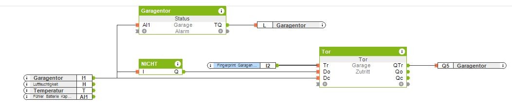

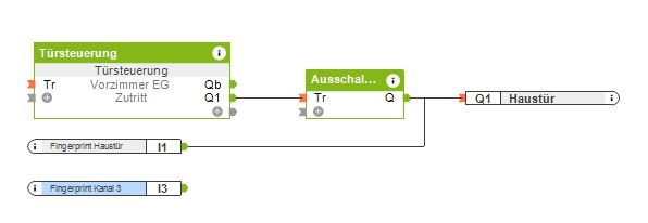

          Bedeutet du kannst dir z.B. die Kanäle 1-3 auf die digitalen Eingänge der Loxone geben und dort deine digitalen Eingänge schalten wie du möchtest.
          Klicke auf die Grafik für eine vergrößerte Ansicht  Name: HaustürII.JPG Ansichten: 1 Größe: 15,6 KB ID: 132407
          Klicke auf die Grafik für eine vergrößerte Ansicht  Name: Garage.JPG Ansichten: 1 Größe: 27,8 KB ID: 132408

                            Mit dem Hersteller des Motorschlosses habe ich ebenfalls telefoniert. Der Fingersensor und das Steuergerät kommen von ekey. Beides ist direkt in der Tür eingebaut. Das Netzteil wird Unterputz daneben eingebaut. Über zwei Steuerleitungen, die man über einen Taster kurzschließen muss, kann mann dennoch einen Taster zum öffnen (oder eben Loxone) integrieren. Somit hätte ich alle Eventualitäten abgedeckt.
