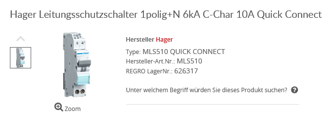

                • 4599
                Wie Thomas sagt das Problem bekommst du nicht anders in den Griff.
                Eventuell helfen dir die 2poligen Automaten von Hager beim Auffräumen/Platzmachen weil die nur eine Teileinheit benötigen.
                Stand vor dem gleichen Problem und hab umgerüstet.
                Klicke auf die Grafik für eine vergrößerte Ansicht  Name: Hager Automaten.PNG Ansichten: 1 Größe: 36,2 KB ID: 141790

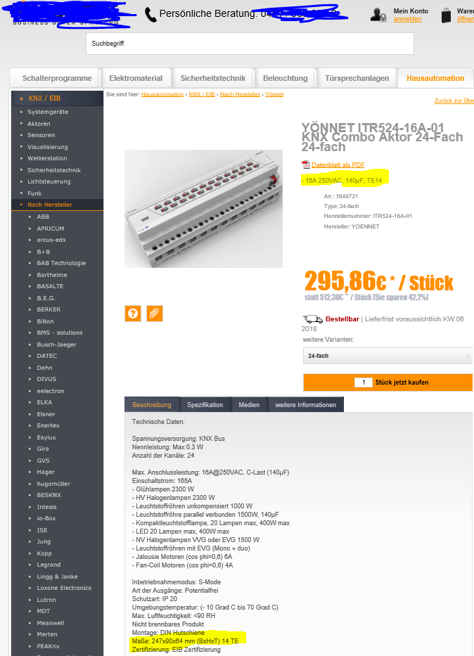

                Würde mir aber überlegen bevor du lauter Koppelrelais einbaust ob du nicht mit dem hier besser dran bist wenn du den Platz bekommst. (kann aber nicht sagen ob der mit dem Miniserver zum programmieren geht)
                Klicke auf die Grafik für eine vergrößerte Ansicht  Name: knx aktor.PNG Ansichten: 1 Größe: 159,2 KB ID: 141792

                  Labmaster kommentierte
                  Da muss ich AlexAn voll zustimmen, Ihr seid ja alle ganz schön "leidensfähig" :-)
                  Mir würde doch im Leben nicht einfallen eine unterdimensioniert Relais Extension mit Koppelrelais und wer weis noch was alles zu verwenden, wenn es wesentlich bessere Lösungen auch noch um einiges günstiger gibt.
                  Hat sich denn überhaupt auch schon jemand Gedanken gemacht was diese Relais Extension + Koppelrelais auch noch an zusätzlichen Energieaufwand bedeutet ?
                  Die Relaisextension zieht (laut Datenblatt bis zu) 5W, dazu kommen dann noch z.B. 14 Finder Relais mit je 0,3W , also 4,2W, das würde zusammen ca 9W ergeben wenn alle Relais angezogen werden müssen. WTF
                  Das wären im Worstcase am Tag über 200W/h, im Jahr über 75KW/h also an die 15€ bis 20€ nur Stromkosten für Relais einer einzigen Extension + deren Koppelrelais.
                  Im Vergleich dazu benötigt z.B. ein ordentlicher KNX 16fach Aktor mit 16A/20A und 200uF ingesamt gerade mal 0,3W , weil er eben mit ordentlichen bistabilen Relais arbeitet.

                Alex des Hager Teil finde ich leider nicht im Netz.
