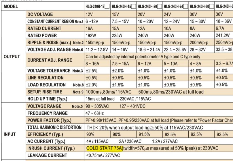

    Habe die hier Michael
    und die normalen Finder koppelrelais mit 6a
      • 4559
      Einschaltstrom hab ich dir gelb markiert aber ich glaube die Frage hat sich jetzt erledigt warum dein 6A Relais das nicht aushält!
