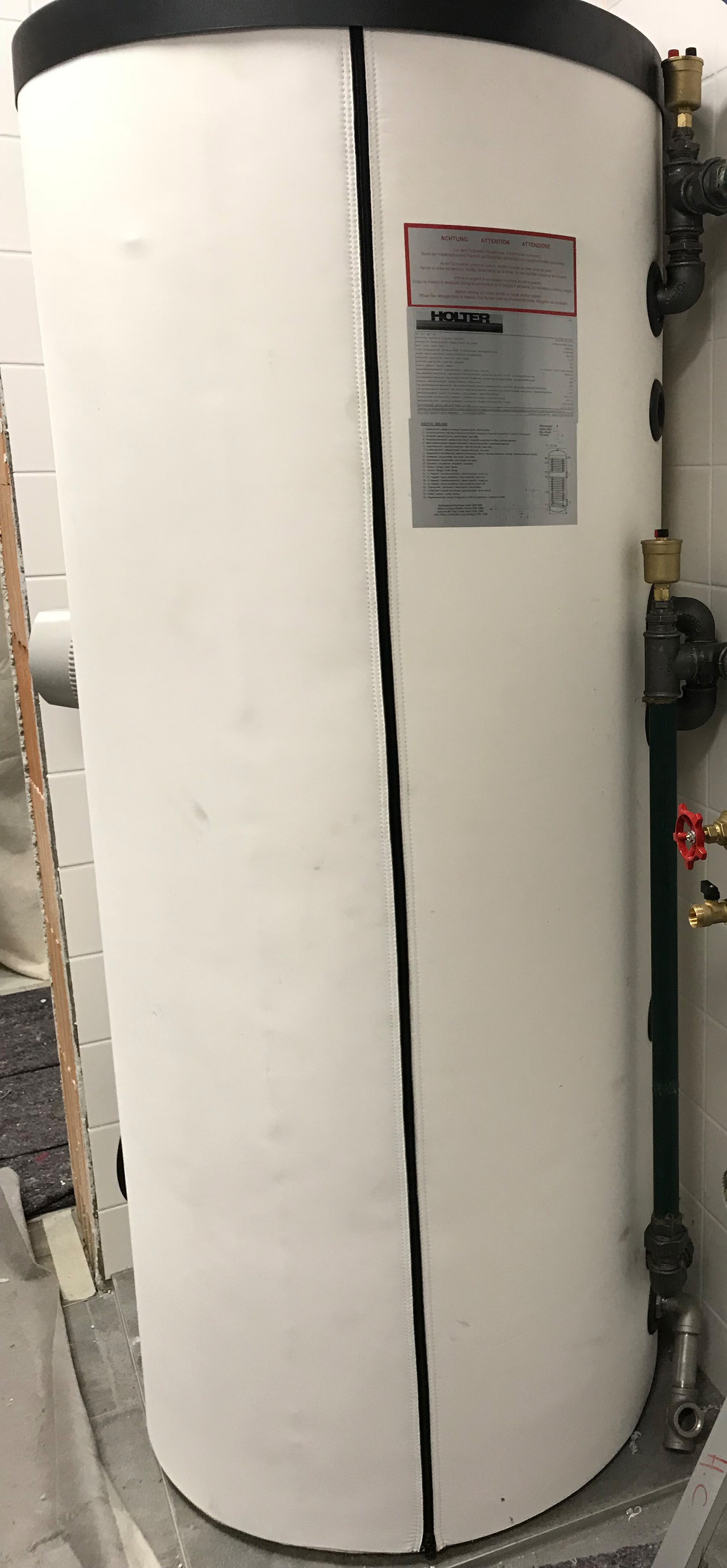

    letzte Woche wurde meine Heizung in Betrieb genommen.
    Jetzt habe ich mich gefragt ob es möglich ist die Temperatur meines Warmwasserspeichers/Boiler auszulesen,
    bzw. ob man wo einen 1-wire Fühler anbringen könnte?
    Mein Speicher: Holter dsff/e 500 sh ww-speicher
    Wenn möglich will ich nicht wirklich in die Heizung eingreifen, bzw. dort etwas ändern oder anschließen,
    am liebsten wäre mir einfach einen externen Fühler am Speicher anzubringen, ist as möglich?
    Hintergrund ist dass meine VL-Temperatur aufgrund der Fußbodenheizung nicht so hoch ist,
    und mir mein Installateur gesagt hat, dass ich mit dem Flanschheizkörper 1x/Woche das Wasser auf >60Grad aufheizen muss/soll...
    Danke Christof

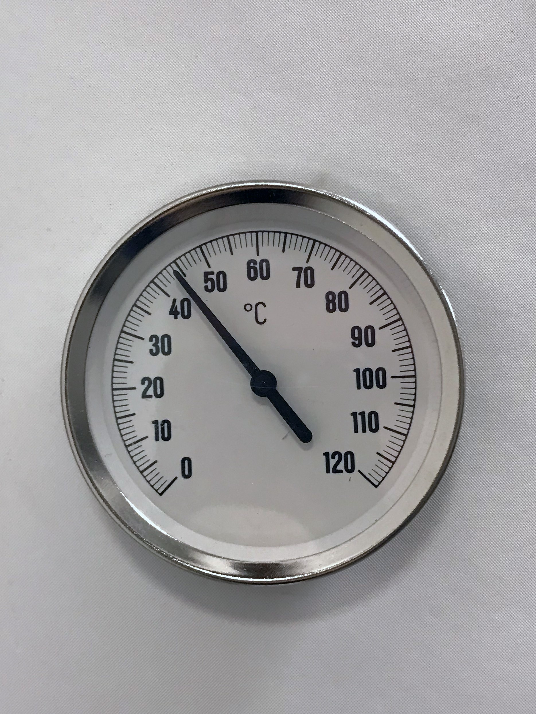

    Anlalogen Fühler rausziehen und diesen reinbasteln bzw. als Anlegefühler verwenden:
    https://www.sensorshop24.de/aktive-f...splay/a-97169/
    Klicke auf die Grafik für eine vergrößerte Ansicht  Name: Fühler.JPG Ansichten: 1 Größe: 27,5 KB ID: 144972
    geht bei mir in die Tauchhülse des Speichers rein

      OK, klingt easy.
      Ist der analoge Fühler denn nur hineingesteckt/gedreht?
      Kann man den einfach so entnehmen und den anderen hineinstecken?
      Normalerweise gesteckt und du schiebst den neuen so weit wie möglich in die Tauchhülse.
      Wenn nicht dann ist halt ein Gewinde drauf!

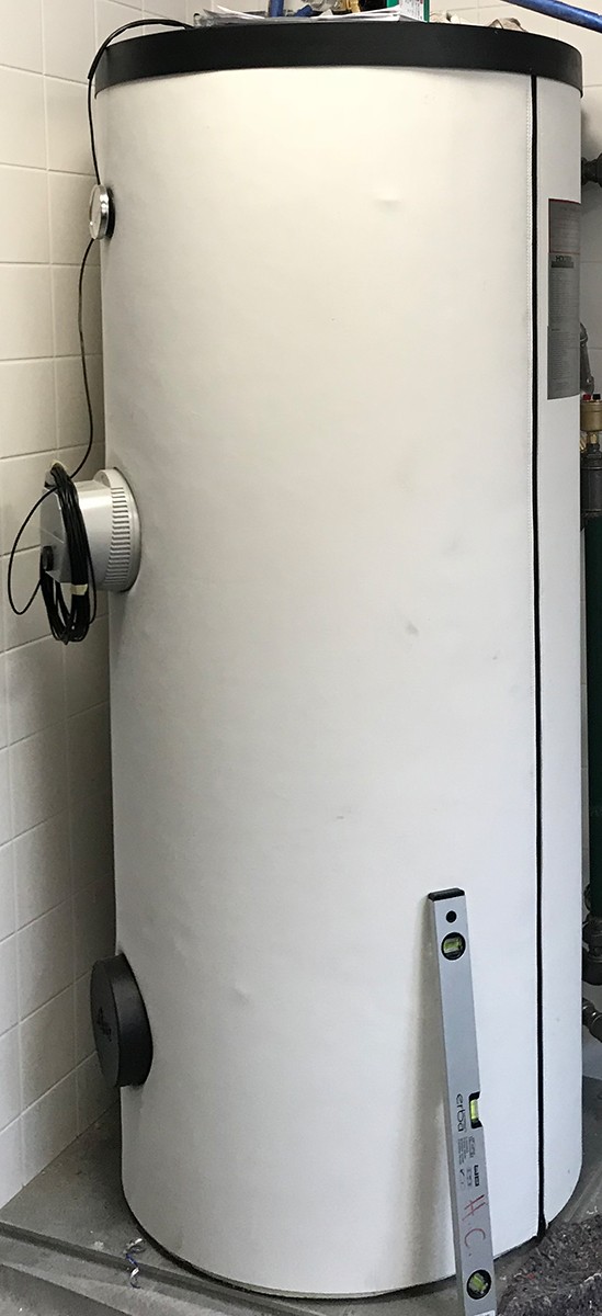

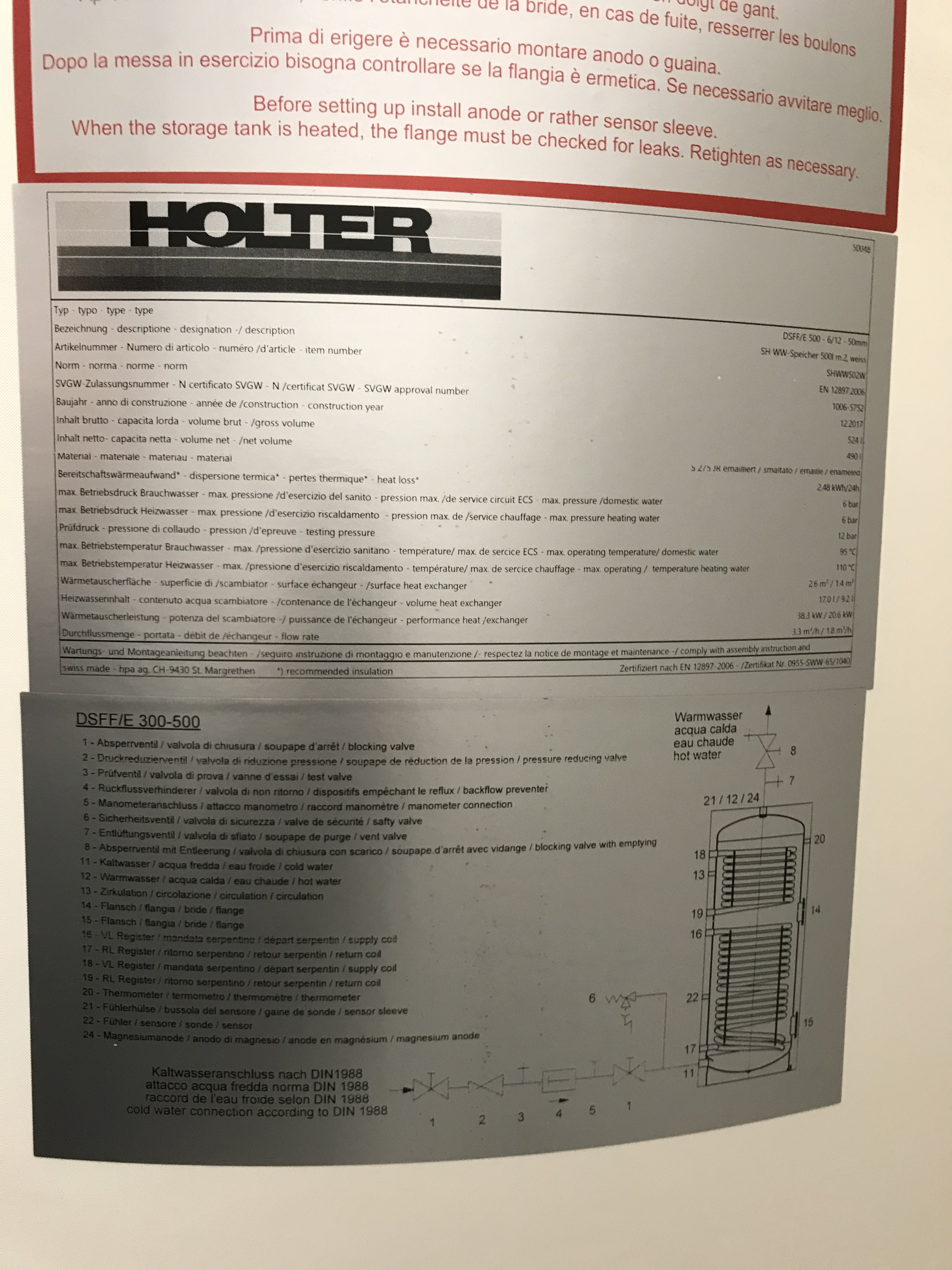

          Danke, hab da mal die Doku gefunden:
          Da gibt es auf der Oberseite eine Tauchhülse, da steckt jedoch schon ein Fühler drinnen, der zur Inneneinheit von der LWP geht,
          aber evtl. bekomme ich da meinen 1-wire Fühler dazu, beim analogen Thermometer ist kein Platz das Kabel zusätzlich einzuführen,
          da könnte ich es nur austauschen, hätte dann keine analoge Methode mehr um die Temperatur abzulesen...
          Muss ich mir am Wochenende mal genauer ansehen, derzeit kämpfe ich eher damit, dass meine LWP nicht korrekt eingestellt ist bzw. nicht korrekt arbeitet,
          die verbraucht derzeit rund 150-170 kWh/Tag

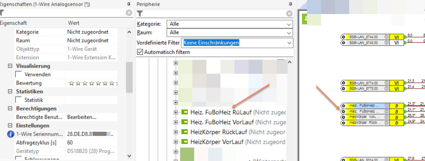

                      Also mein Schaltschrank ist noch weiter von der Heizung entfernt.
                      Ich bin von 1-wire Extension auf ein 3 adriges flexibles Kabel (weil ich es gerade zur Hand hatte) bis zur Heizung gegangen, kannst auch CAT7 oder sonst etwas nehmen.
                      Das Kabel ist ca 10m lang, dann auf eine Abzweigdose und hier die 1-2m langen 1-wire Sensoren mittels Wago Klemmen dran.
                      3 adrig, weil +5V Versorgung, 1Wire Data und GND.
                      Bei 1-wire kannst Du die Sensoren alle parallel an das Kabel anschließen (maximal 20 Sensoren), da sie alle eine eigene Adresse besitzen. bei mir gehen so z.B. 6 Temperatursensoren in dieser Abzeigdose an den Bus.
