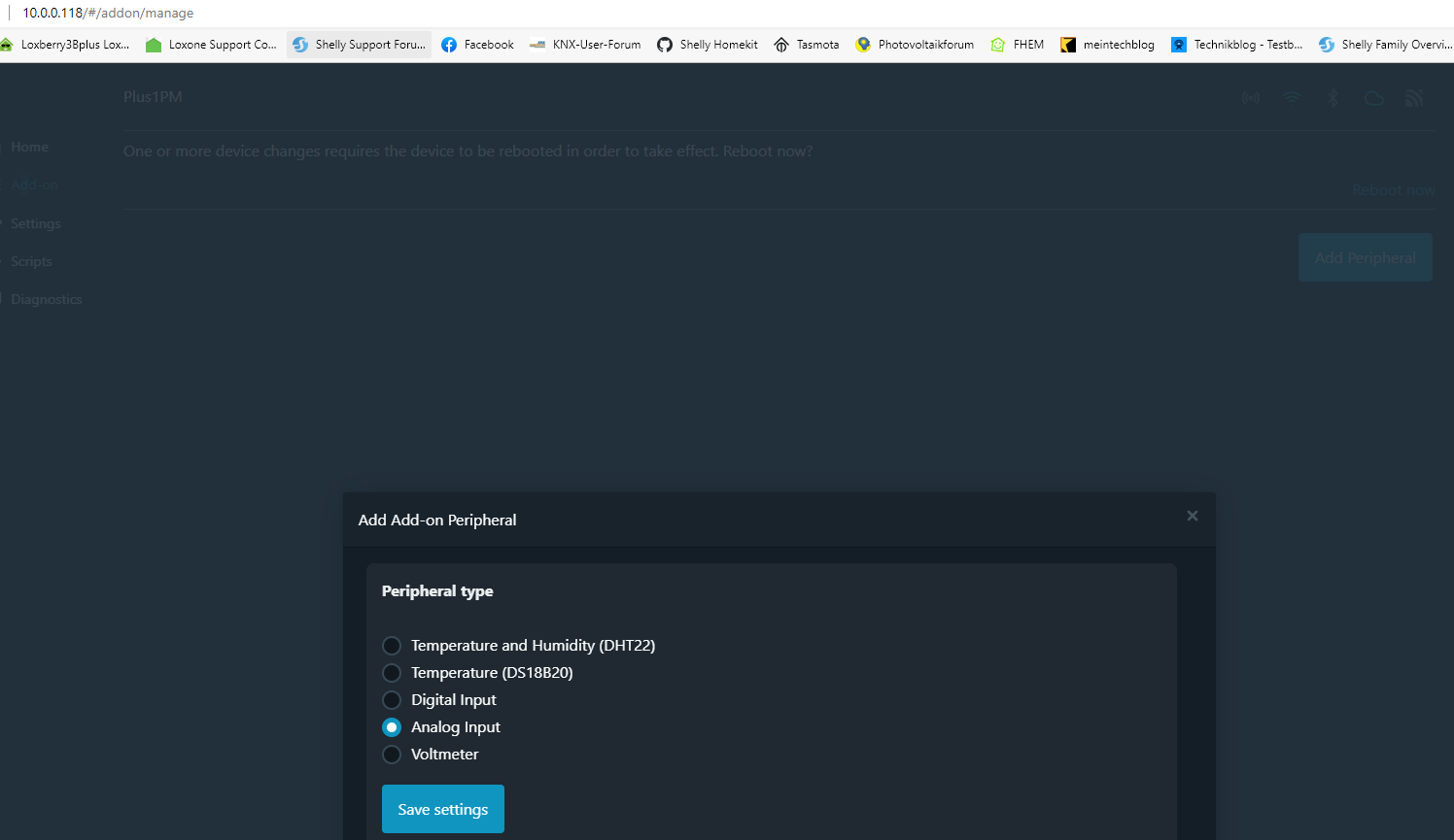

    Wartet noch etwas da sich gerade bei der Plus Serie was tut!
    Es wird ein Addon wie bei der Generation 1 geben.
    Klicke auf die Grafik für eine vergrößerte Ansicht  Name: image.png Ansichten: 0 Größe: 51,9 KB ID: 364200

      Was meinst du damit? Kommt bald eine neue Version raus? Was versprichst du dir davon? Kenne mich bei Shelly noch zu wenig aus, damit ich deine Hinweise richtig deuten kann

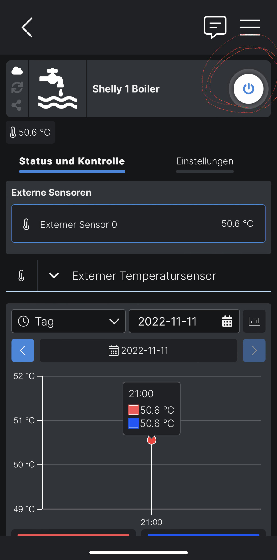

    habe es nochmal versucht und es hat geklappt.
    wie am Schnürchen.
    weiss jemand wie ich diesen Button in der Shelly App zum Verschwinden bringe?
    Ansonsten werde ich schauen dass ich den Wert nun auch sauber ins Loxone bringe. Aber bin schonmal froh dass dieser Schritt geklappt hat.
