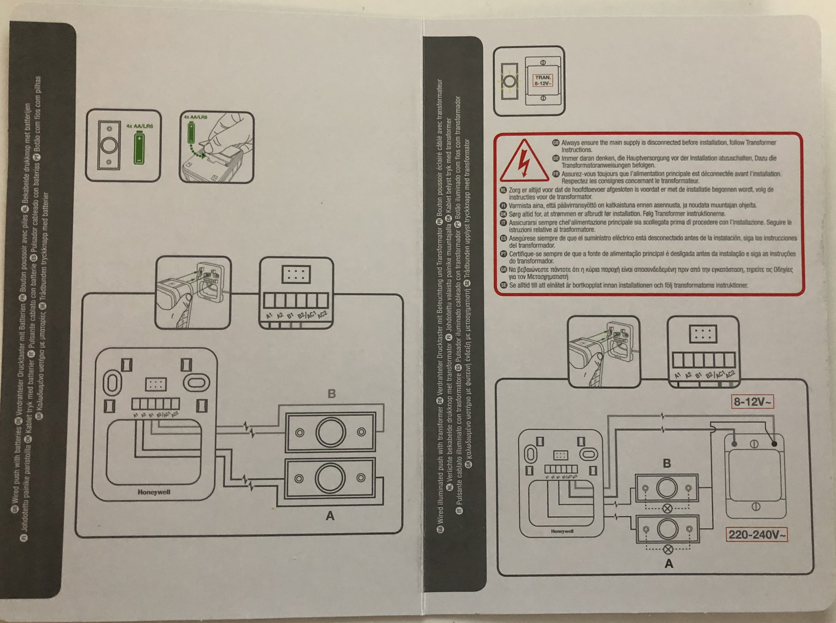

    Folgende Ausgangssituatiion. Klingeltaster ist am Digitalen Eingang verdrahtet und in einem Türsteuerungsbaustein. Soweit so gut - das funktioniert auch, jemand betätigt den Taster und ich bekomme eine Pushnachricht über die APP. Klingeling
    Nun möchte ich einen Gong von Honeywell mit Batterien dazu anschließen. Kann ich diesen an den Analogen Ausgang hängen? Ich brauche im Grunde nur einmal das sich B1 und B2 "berühren" ohne Leistung quasi. Stehe da etwas auf dem Schlauch
    Hat jemand einen Tipp?

      Einmal "berühren" wäre ein digitaler Ausgang, z.B. am Miniserver.

          Die Lösung wurde doch schon genannt.
          Bei den digitalen Ausgängen handelt es sich um potentialfreie Relaiskontakte. Da liegen von sich aus keine 230V an, ausser Du verdrahtest es so.
          Jeder Relaisausgang hat zwei Anschlüsse.
          Wenn Du nun einen Anschluss von Ausgang 1 mit B1 und den anderen Anschluss mit B2 verbindest hast Du doch was Du möchtest.
          Logischerweise dürfen an diesen Anschlüssen von Ausgang 1 nicht noch andere Verbindungen bestehen.
          Wenn Du einen Analogen Ausgang dafür verwenden möchtest, brauchst Du ein Koppelrelais.

            Ahhh....jetzt fällt der Groschen! Ok hatte das mit den Digitalen Ausgängen nur auf 230V im Kopf weil bisher alle so angeschlossen waren. Aber klar jetzt verstehe ich das. Danke!
            Aber bevor ich einen Digitalen "opfere" würde ich wohl dich die Lösung mit dem Koppelrelais bevorzugen.
            Wäre so eins hier das richtige?
            Finder Koppelrelais mit blauer Fassung 12 V DC, 2 W, 8 A, 1 Stück, 49.52.7.012.0050: Amazon.de: Baumarkt
              • 5165
              Maximal zulässiger Strom des Analogausgangs ist 20mA Dauerstrom 10mA.
              Von Finder wäre es z.B. das 38.51.7.012.0050
