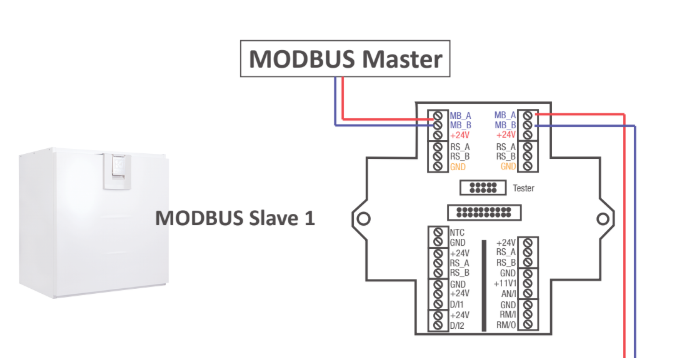

    leider funktioniert es mit dem neuen Adapter auch nicht.
    Wie habt ihr die Vallox angeschlossen? So wie in der Anleitung?
    Also an MB_A + MB_B linke Seite and den Loxone Modbus?
    • chris.s
      • 24.05.2016
      • 109
      Ja so wie in der Anleitung,
      an den linken Anschlüssen A und B von der Loxone Extension und auf der rechten Seite den Abschlusswiderstand, da ich kein weiteres Modbus Gerät habe.
      Funktioniert einwandfrei.
      • Tommes78
        • 24.09.2015
        • 683
        Ist bei mir auch so angeschlossen und läuft
