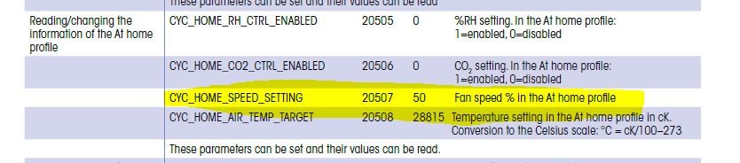

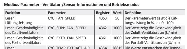

      Ich hatte mal ein PDF gefunden siehe Anhang wo die Modbus Befehle stehen. Mir ist halt nicht ganz klar wie ich das ganze Abfrage. Ich kann ja über Modbus Sensoren und Aktoren anlegen.
      In der Doku habe ich auf Seite 6 einen Parameter gefunden wo ich z.B dem Home Profil einen Prozentwert für die Lüftung geben kann bzw. verstehe ich das so.

        Ich bin auch nach dem Dokument vorgegangen, das funktioniert m.E. alles.
        Zum schreiben der CYC_Home_Air_Temp_Target hab ich einen Aktor mit Befehl 6 - Preset single register, Datentyp 16-bit unasigned integer und entsprechender IO-Adresse angelegt.
        Zum lesen legst Du das gleiche mit Befehl 3 - Read Holding register an.

                        in Post#3 habe ich die Befehlsliste gepostet. In Post #4 kannst du nachlesen was du in Loxone einstellen musst.

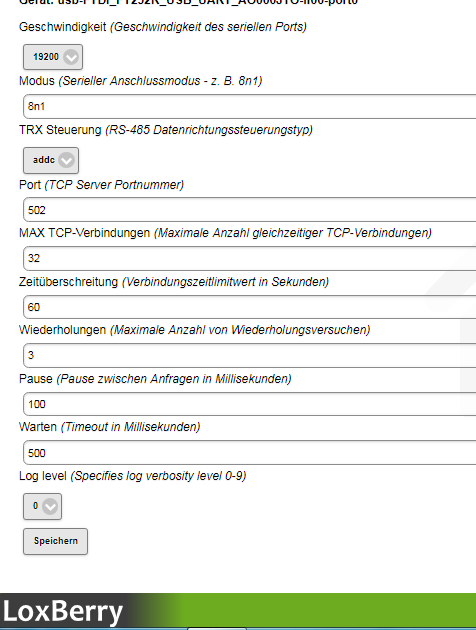

                          Mir fehlten noch die 120 Ohm Abschlusswiderstand in der Vallox, hab ich aber mittlerweile.
                          Trotzdem läuft es nicht.

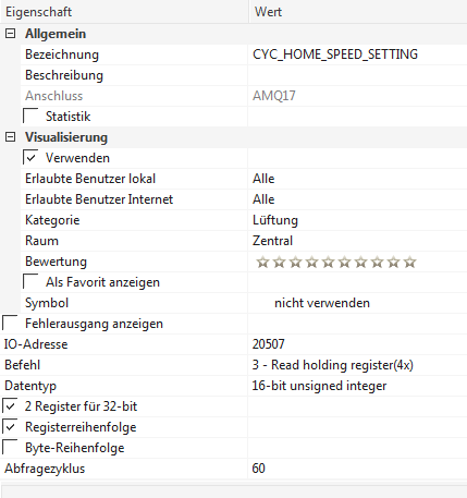

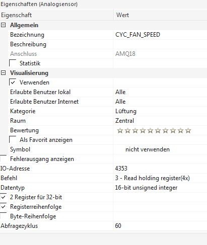

                          Ich hab mal hier angehängt wie ichs eingestellt hab.
                          -> Modbus Settings in der Vallox und im Loxberry ModbusPlugin
                          -> Loxone Setting für CYC_FAN_SPEED
                          -> Loxone Setting für CYC_HOME_SPEED_SETTING
                          Finden evtl jemand einen Fehler?

                            Servus,
                            ich hab zwar keine Ahnung von den Einstellungen im Loxberry - da ich eine Loxone Modbus Extension habe - aber eigentlich sehen die vernünftig aus. 8n1 sollte stimmen.
                            BaudRate habe ich auf 57600 eingestellt aber warum sollte 19200 nicht auch (oder erst recht) funktionieren?
                            Bei den Sensoren habe ich die Haken bei 2 Register ... und Registerreihenfolge nicht gesetzt.
                            Abfragezyklus hab ich auf 5s.
                            Ich denke aber nicht, dass es an diesen unterschieden liegt.
                            Hat Du auch die Modbus-Adresse der Anlage in Loxone richtig eingestellt? Da gibt es kein Bild. Du hast der Vallox die 1 zugeordnet.
                            Ansonsten habe ich leider keine Idee.
                            Wie hast Du denn die Fröling über den Loxberry angeschlossen, auch per Modbus, das kann die ja jetzt mit einem Softwareupdate allerdings nicht mit RS485 sondern seriell, oder?
                            Ich hab das mit einem China Modbus TCP-->RTU Konverter nicht zum laufen gebracht.
                            Chris
