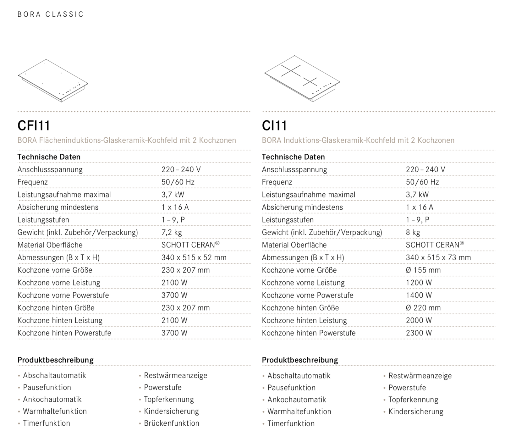

    BORA Classic Flächeninduktion: 3,7kW / 230V
    BORA Classic Induktion: 3,7kW / 230V

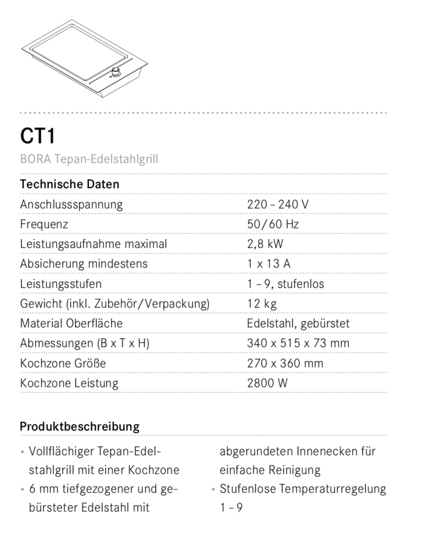

    BORA Tepan Grill: 2,8kW / 230V

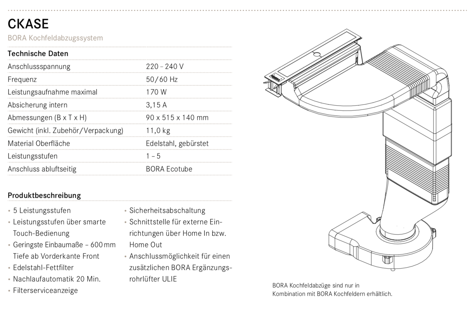

    2x BORA Dunstabzug: 2x 170W / 230V

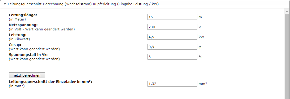

          Meine Berechnung für 1 Kochfeld + Abzug + 100W Netzteil (3970W großzügig aufgerundet auf 4,5kW) seht ihr jedenfalls im Anhang.
          Ich hoffe daher dass mir der Elektriker eine Lösung bieten kann und ich doch noch meinen Kochplatz auf der Kücheninsel unterbringen kann.
          Danke euch!

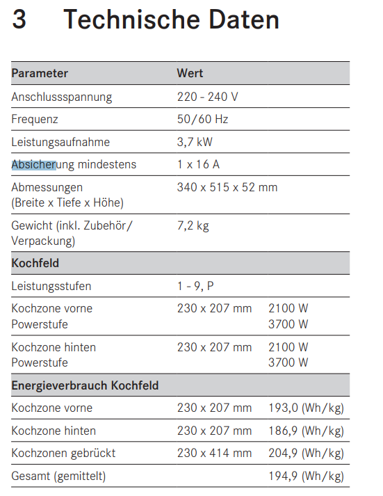

            Also bezüglich des Anschlusses steht im Datenblatt mit 16A Absichern. Jetzt steht es zur Debatte ob der Leitungsweg (Länge mit 16A) abgesichert werden darf soweit ich weis sind bis 17m 16A zulässig. Problem wird nur sein 3 Starke geräte auf 5x1,5 naja.
            Evtl. ein starkes Gerät auf jede Leitung die restlichen freien Leitungen für Dunstabzug und Steckdose verwenden

              Allerdings würde alles auf einer Leitung trotzdem nicht gehen, denn lt. dem Leitungsquerschnittsrechner brauche ich bei 11kW schon ein 4mm² Kabel...

                Wenn ich von 10-11kW für die 3 großen Geräte ausgehe, komme ich lt. dem Rechner für Wechselstrom 230V aber auch nicht mit den 2,5mm aus:
                Berechnen Sie Stromstärke, Leistung, Spannungsfall & Leitungsquerschnitt – schnell & einfach mit unseren Online-Rechnern für Elektroprojekte.
