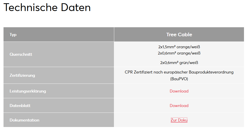

    Grad gesehn, Loxone verschreibt sich sogar mit den technischen Daten beim eigenen Tree Cable:
    Egal ob Bewegungsmelder, Stellantrieb oder LED Spots: Mit dem Loxone Tree Kabel können Sie alle Loxone Produkte blitzschnell installieren und in Betrieb nehmen. Egal ob im Eigenheim, in öffentliche Einrichtungen oder in Industrieprojekten.
Ansichten: 4284
Größe: 40,0 KB
    Sollte wohl 2x0,6mm heißen ...
    • dast
      dast kommentierte
      Kommunikationsleitungen wie z.B. für KNX und den Tree-Bus werden normalerweise als Durchmesser, also z.B. 2x2x0.6 (bedeutet zwei mal zwei verdrillte Leiter mit 0.6mm Durchmesser) angegeben!
      Tatsache! Ist mir noch nie aufgefallen!
      Die Angabe von Loxone muss dennoch nicht falsch sein, wenn es tatsächlich 0,6mm2 ist.
    • dast
      dast kommentierte
      Die 0,6mm² müssen natürlich nicht falsch sein, würde aber den Angaben im Datenblatt (https://www.loxone.com/dede/wp-conte...-tee_cable.pdf) widersprechen!
