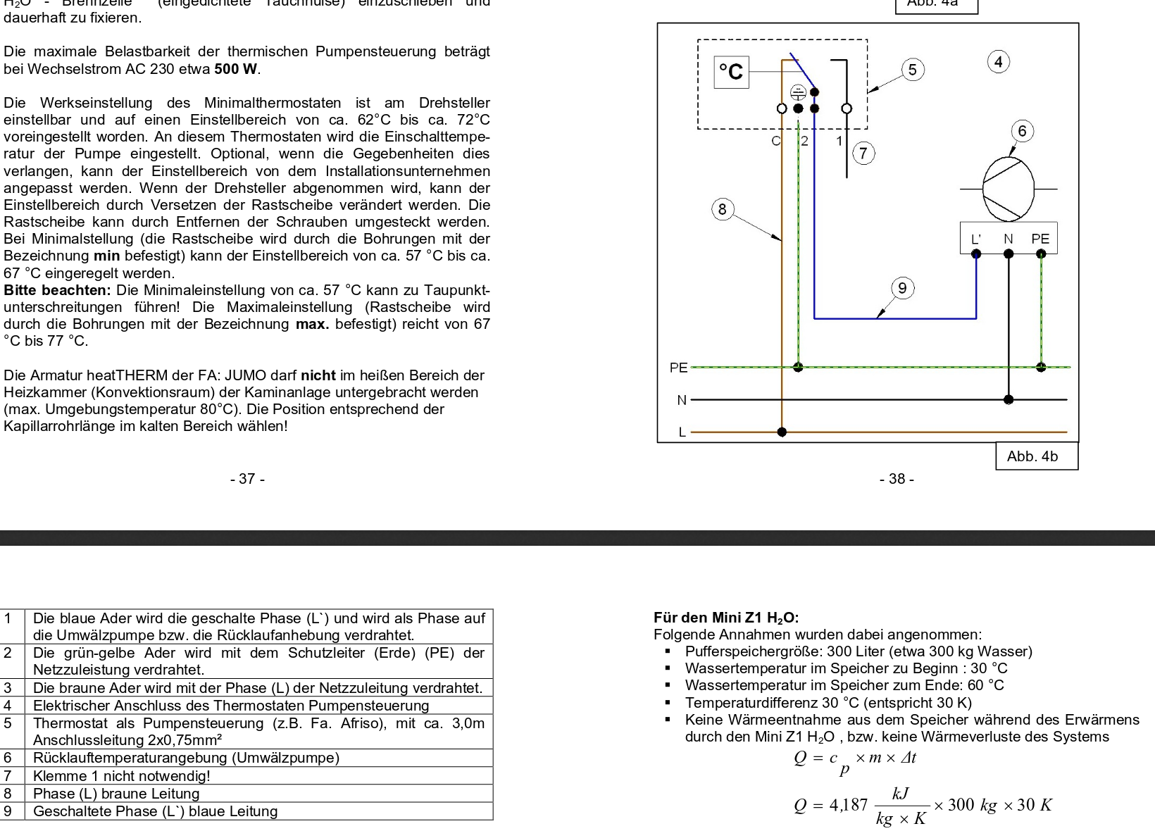

    ich würde gerne wissen, wie man den Status der Heizungspumpe ermitteln kann.
    Wichtig ist dabei, dass das Thermostat des Holzofens die Pumpe immer schalten soll. Also dass ich nur den Status erhalte ob die Pumpe An oder Aus ist.
    Ich hatte gedacht, dass ich gemäß unterem Schema vorgehen kann.
    Ich würde die ankommende Nr. 9 (hier geschalteter L' vom Thermostat auf A1 legen und gleichzeitig in A1 die Leitung weiterleiten zur Pumpe. Somit ist gewährleistet, dass die Pumpe immer läuft. Aber bekommt das Koppelrelais mit, dass was geschehen ist? Also Strom fließt? Und somit das Relais schaltet?
    Angehängt ist der Ausschnitt aus der Bedienungsanleitung zur Pumpenansteuerung des Holzofens. Verwendet werden soll das Koppelrelais RIF-1-BPT/2x21.
    Für Eure Antworten wäre ich sehr dankbar.

    A1 von Relais auf L
    A2 von Relais auf N
    RIF-1-BPT/2x21 ist meiners Wissens ja nur der Sockel
    Es muss ein Relais sein, welches eine Spule für 230VAC hat.

      sorry, aber L ist ja Dauerstrom! L' bzw. 9 stimmt schon. Und N natürlich.
      Das Relais sitzt einfach parallel zur Pumpe, wo ist egal.
      Die schmalen Finder Relais (Hutschiene) sind da ideal.

        Ja, ich meinte L und N von der Pumpe, L' wäre richtig gewesen, kann mir aber nicht vorstellen dass auf der Pumpe wirklich L' aufgedruckt ist.
        Wichtig ist jetzt nur noch die Spulenspannung, also 230VAC.
        Finder Relais gibt es ja auch noch für andere Spannungen.

            vielen Dank für Eure Antworten. Dann lag ich ja nicht ganz so falsch.
            Ach übrigens ich habe das Phoenix Relais mit der Nr. 29 61 451. Also ein 230 V Relais.
              Du lagst genau richtig, Du hast nur das Null nicht erwähnt.
              Das Relais ist halt etwas überdimensioniert und von der Bauhöhe her gesehen nicht überall einsetzbar.
