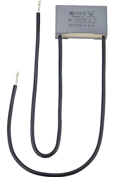

    Folgendes Problem. Ich habe mehrere DIM-Extensions verbaut, nun habe ich bei einer Lampe in der Küche folgendes Problem,
    Lampe ist ein Hoch VOLT schienen System, mit GU 10 LED Lampen. Eine LED Blitzt immer nach warum auch immer. nur der einen Kanal, bei den anderen ist mir das noch nicht aufgefallen.
    andere Lampen, gleicher Fehler, Fassung auf der schiene gedreht gleicher Fehler.

    Vermutlich ein "Induktionsproblem, die LEDs können auch bei geringer Spannung/Strom schon leuchten/blitzen. Ein Kondensator sollte da Abhilfe schaffen. z.B. "MERTEN 542895 Kondensator AC 230 V 0,33 µF"

      ansowas habe ich auch schon gedacht! War mir aber nicht sicher ob die DIM Extension das verkraftet.
      Wo würdest du diesen Ambesten montieren, in der Verteilung zwischen L und N oder an der Lampe direkt
      • THX
        THX kommentierte
        Einfacher vermutlich bei der Lampe...

        Werds mal versuchen und dann berichten!
