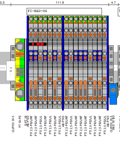

        Nachdem ich mit den Phoenix Klemmen noch nicht zu 100% vertraut bin (hatte bisher Wago im Einsatz), vielleicht kann mir jemand kurz weiterhelfen.
        Für die Abgangsstromkreise werde ich die PHOENIX 3213946 PTI 2,5-PE/L/NT bzw. PHOENIX 3213953 PTI 2,5-L/L verwenden. Für die Loxone Dimmer (im Verteiler) benötige ich einen Neutralleiter, den würde ich auch gerne über die Reihenklemmen abgreifen.
        Ich glaube jedoch das die PHOENIX 3213963 PTN 2,5 nicht zu den anderen Klemmen dazu passt?! Oder muss da einfach ein Abschlussdeckel dazwischen. Alternativ könnte auch ein PTU 16/14X2,5 BU eingesetzt werden.
          • 2665
          genau so habe ich es gemacht:
          PTI 2,5-PE/L/NT für 3 adrige NYM-Kabel
          und
          PTI 2,5-PE/L/NT + PHOENIX PTI 2,5-L/L für 5 adrige NYM-Kabel.
          Hier mal ein Auschnitt für das Bad im OG
Ansichten: 20046
Größe: 29,1 KB
          Du siehst hier die Komponenten zur Befestigung, Trennplatten, dann die PTI, wie oben beschrieben für drei- und fünf-adrige NYM, sowie Verbindungsbrücken, um eine Phase auf weitere Klemmen zu verteilen (schwarz: verbunden; nur kleiner Punkt: Brücke rausgebrochen)

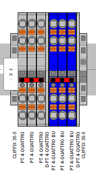

          Für Verteilungen von Neutralleiter könntest Du z.B. PT4-QUATTRO z.B. nehmen. Ich habe damit zwar meine 24V allg. verteilt, aber damit kannst Du 0,2mm² bis 4mm² verteilen und es sind jeweils 4 Anschlüsse! Hier mal ein Beispiel:
Ansichten: 11864
Größe: 16,3 KB

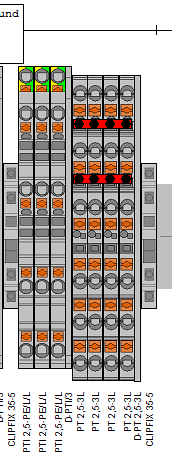

          Verschiedene Klemmen kannst Du mit Abschlussdeckeln nebeneinander setzen, wie z.B. hier im Bild:
Ansichten: 12448
Größe: 22,0 KB
          dort siehst Du den grauen Deckel (mittig) und danach eine andere Reihenklemme

            simon_hh Erstmal Danke für die Info! Gibt´s da ein Programm von Phoenix oder mit welchem Programm hast du die das gemacht?
            Warum hast du im "Bad" einen Auflagebock AB-PTI/3 in der "Mitte" gesetzt, der wird doch nur alle 20cm benötigt.
            Für die 24V Verteilung werde ich PTFix bzw. PHOENIX 3211757 PT 4 einsetzen, dazu passend sind auch Sicherungsklemmen verfügbar.
            Für die „N-Einspeisung“ wollte ich PTI 16-NLS-FI BU statt AKG 16 BU verwenden, jedoch bin ich mir da noch nicht sicher ob ein Abschlussdeckel benötigt wird.
            Zuletzt geändert von THX; 02.05.2019, 13:07.
              • 2665
              es gibt von Phoenix eine Planungssoftware: Clip-Project advanced.
              Diese ist kostenlos. Ich glaube man muss sich vorher registrieren und bekommt dann einen Freischaltecode (ich weiß es nicht mehr genau...).
              Clip-project bringt auch eine Auto-Korrektur mit und zeigt Dir an, wenn Du einen Deckel oder Klemmblock vergessen hast...
              Der Auflageblock in der Mitte wurde von der Auto-Korrektur hinzugefügt.
              Als Sicherungsklemmen für 24 V und für die DMX Beleuchtung habe ich die PT 4 HESILED und PTC 4 HESI verwendet.
              Die PTI16-NLS-FI-BU kenne ich nicht, aber ob Abschlussdeckel benötigt werden sagt Dir auch die Auto-Korrektur
              Zuletzt geändert von simon_hh; 02.05.2019, 14:59.
