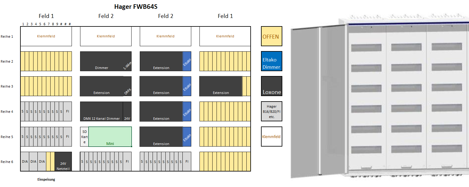

    Schaltschrank Planung
    ich habe im Zuge der Sanierung für mein EFH, mal den Schaltschrank geplant.
    Gerne hätte ich etwas feedback zu der Aufteilung. Bei bedarf kann ich das Excel File auch verteilen.
    Um Fragen vorzubeugen, Elektriker-Gesellenbrief und Diplom in Elektrotechnik vorhanden
    4 FI, 40 Automaten - was hast du für einen Palast? 😀
    Für den DMX-Dimmer fehlt ein Netzteil.
      Zähler ist in einem anderen Schrank?
      Die Automaten Kosten doch fast nix
      Mit Hobby-Werkstatt und Außenbereich geht das ganz gut auf. Licht- und Steckdosenstromkreise sind halt auch getrennt.
      Für den DMX-Dimmer (24 Kanal in der finalen Version) suche ich noch nach einem passendem Netzteil, denke 4TE müsste ich wohl freihalten (wenn nicht mehr).
      Ja, Zähler ist Bestand und sitzt extern.
        • 2744
        Aus aktueller Erfahrung kann ich dir sagen, daß es mit nur eine Klemmreihe oben teils recht eng werden kann.
        Kommt natürlich auch auf die verwendten Klemmen und vor allem auf die Kabeltypen an, die da ankommen.
        Genaues weißt du aber erst wenn du einen Klemmenplan erstellst.
        Für Beleuchtungszwecke zugelassene Hutschienen Netzteile gibt es aktuell nur die Enertex 160W Typen.
        Alle anderen entsprechenden Netzteile sind als externes Gerät mit Flansch vorgesehen. Wenn man diese in einen Schrank einbauen möchte braucht es da schon ordentlich Platz. (wenn man diese z.B. auf die Bleche von Multimedia Feldern schraubt)
        Dabei auch nicht unberücksichtigt lassen sollte man die Abwärme von Netzteilen, zu wenig Luft im Schrank kann da schnell zum Anstauen der selben führen.
        Wenn es der Platz zuläst würde ich von der Verteilergröße mittlweile immer zwei Nummer über dem geplanten Stand gehen. Selbst wenn im geplanten Stand schon die geforderten 30% frei sind. Warum z.b. keinen Standschrank statt einem Hängeschrank verwenden.
        Es gibt nichts ätzenderes als später alles umbauen zu müßen oder dann alles kreuz und quer im Schrank zu verteilen weil Platz an notwendigen Stellen fehlt.
        Ich würde auch möglichst strikt auf räumliche Trennung von Niederspannung und Selv/Pelv achten, bei den Loxone Misch/Masch Extension und dem MS ist das teils nicht wirklich gut zu machen aber das was machbar ist sollte man versuchen.
        Bei aktuellen HV würde ich mir auch gegebenfalls für die LS soviel Platz einräumen, daß diese als 2TE Einheiten ausgeführt werden können, mit dem Hintergrund, daß es durchaus später mal sinnvoll sein kann AFDDs nachzurüsten bzw. wird es sicher irgendwann später günstige RCD/LS/AFDDs als Einheit geben, vermutlich dann aber nicht in 1TE.
        Falls Spielereien wie Loxberry, Ekey ... geplant sind wäre auch hier ein seperates Eckchen im Verteiler hierfür sicher nicht schlecht.

        • M.v.V.
          • 145
          Hallo, wieso nur RCDs in 2TE? 4-polig haben in der Regel 4TE. Ich würde die Sicherungen zusammenhängend montieren, das macht die Verdrahtung übersichtlicher.
          Gruß, Michae
            Für Loxberry und ähnliches wird es noch einen kleinen 19" Server-Schrank geben.
            Gruß, Michae
            Ich setze auf 2 Polige FI (mit Ausnahme von Drehstromgeräten), da ich es so etwas selektiver halte. Ein FI sichert jeweils die entsprechende Reihe ab.
            Die Sicherungen zusammenhängend sorg halt dafür, dass man quer hin und her springen muss, das will ich vermeiden und die Feld separiert halten (soweit möglich).
            Mir ist klar das jeder Elektriker hier eine etwas eigenes Schema lebt (in den Rechtlichen vorgaben und Normen versteht sich).
            Danke für den Input
            • ing-schick
              • 10.10.2018
              • 39
              Ich habe etwas Feedback einfließen lassen und mich für eine Nummer größer entschieden.
              Ansonsten habe ich versucht den Schrank so auf zu bauen, dass links die 230/400V Seite ist und rechts die 24V.

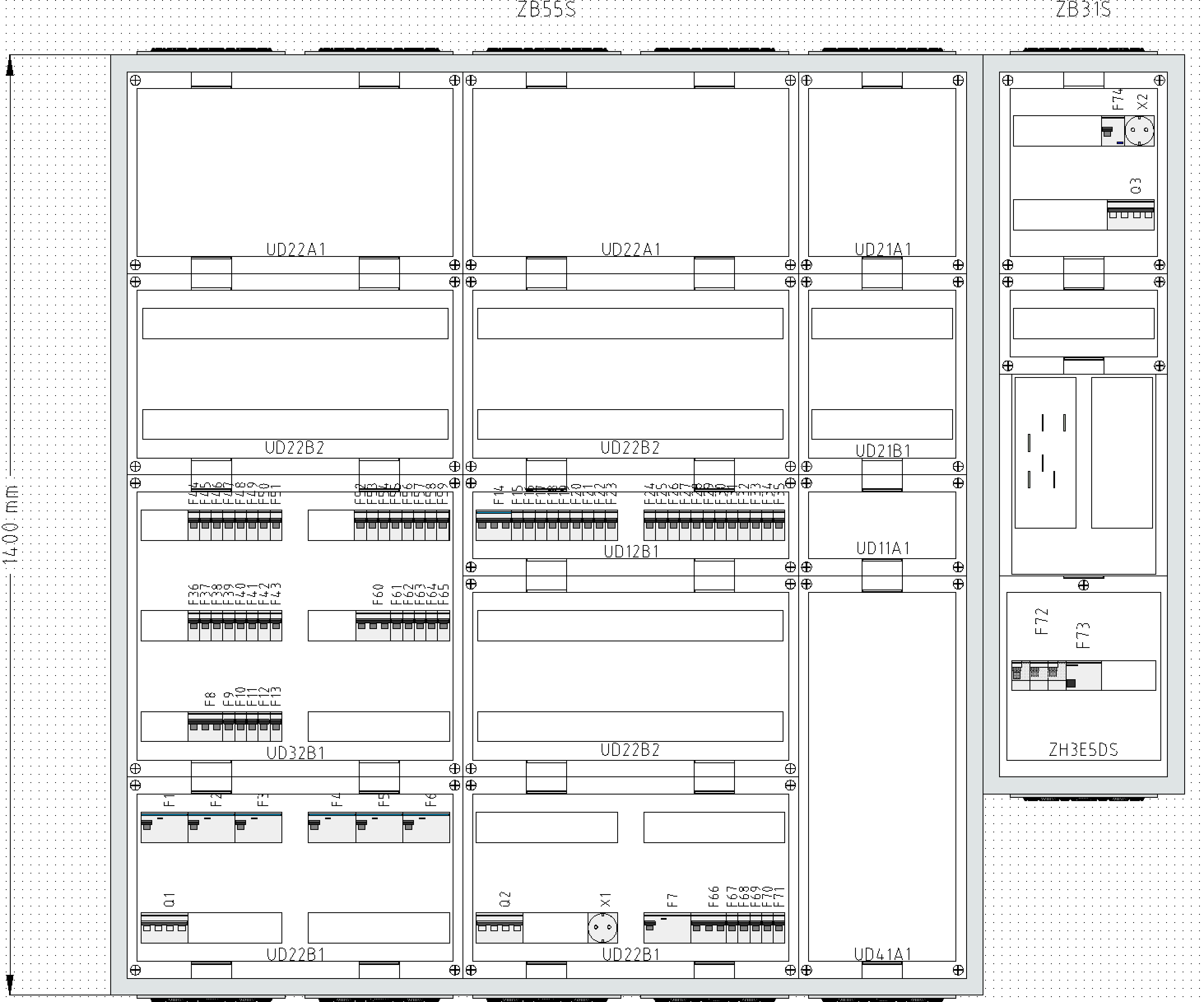

                    • ALox
                      • 07.01.2017
                      • 473
                      Hier ein Bild aus hager cad von meinem ZB55S und ZB31S (Zählerschrank).
                      Vielleicht kann es jemand als Inspiration gebrauchen.
                      Loxone Komponenten und Reihenklemmen wurden separat geplant.
                      Klicke auf die Grafik für eine vergrößerte Ansicht  Name: Bildschirmfoto 2019-05-21 um 15.55.46.png Ansichten: 0 Größe: 60,4 KB ID: 202026
