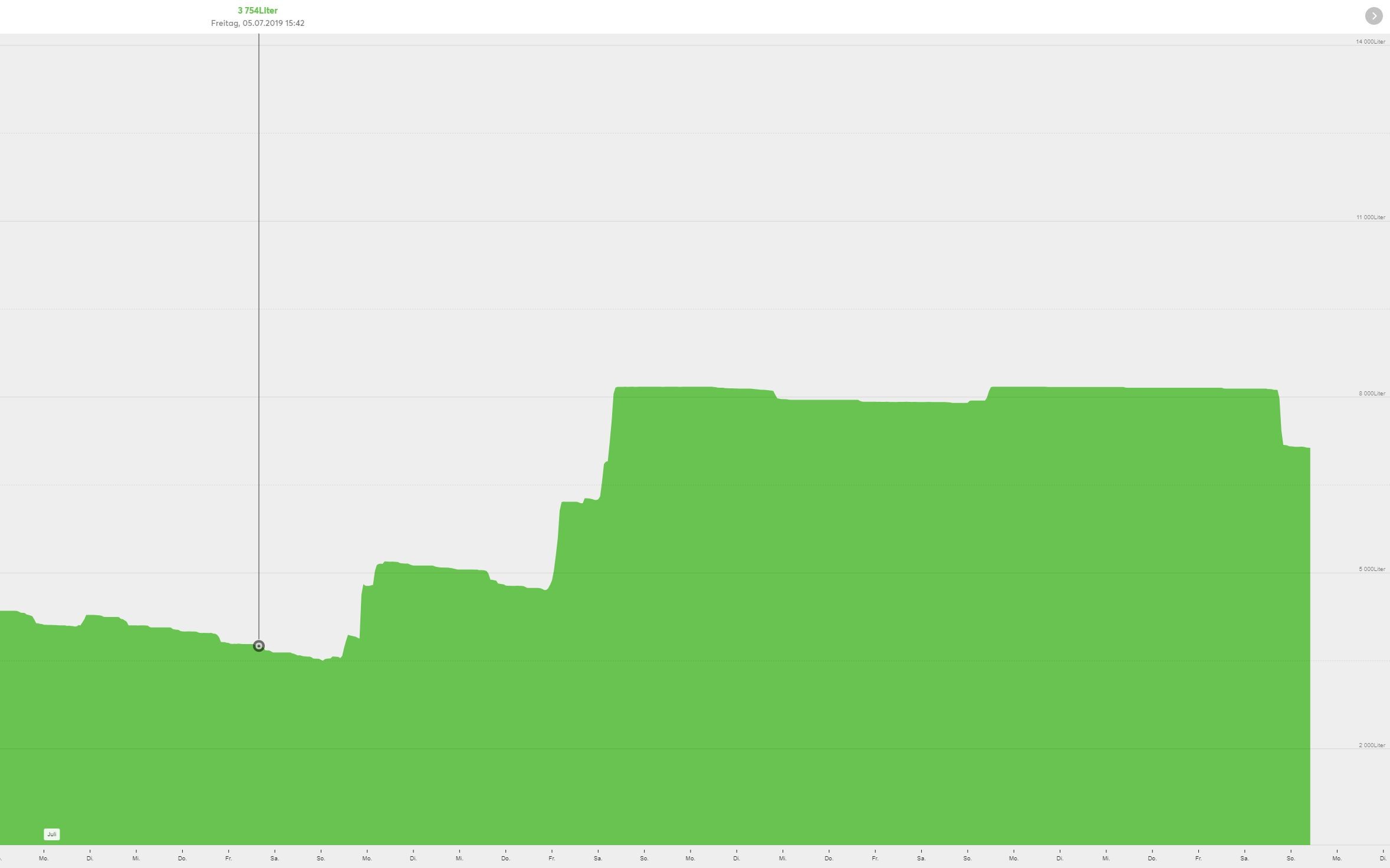

    Probleme mit Ultraschallsensor
    Wir haben für unsere Regenwasserzisternen Ultraschallsensoren verbaut. Leider stimmt da was mit der Anzege nicht. Es wird nu immer morgens (und auch nicht jeden Tage) Wasser für die Bewässerung entnommen und bei Regen wird die Zisterne gefüllt. Aber dieses Zick-Zack ist doch nicht normal ?
    Dieter
    • 4493
    Ist der Sensor für die Distanz geeignet
    Reflexionen
    Kondenswasser
    Ungeziefer
    Die gleichen Probleme hatten auch schon andere User inkl. mich und daher sind wir auf Drucksensor umgestiegen.
    https://www.loxforum.com/forum/mein-...raschallsensor
    Stundenstatistik:
    Klicke auf die Grafik für eine vergrößerte Ansicht  Name: Zisterne.JPG Ansichten: 0 Größe: 110,8 KB ID: 207741

      Alex,
      gute Frage !!! Aber das ist ja das, was Loxone für Zisternen empfiehlt !!! Werde mal mit meinem Elektriker reden.
      Dieter
        • 4493
        Ok du hast den von Loxone das ist oben nicht rübergekommen und sollte auch passen.
        Eingestellt wurde er nach der Anleitung: https://www.loxone.com/dede/wp-conte...hallsensor.pdf
        Teste mal die schmale Keule nicht dass dir was im Wege ist.

            Schau mal in die live view, falls da der Wert sich dauernd ändert hast du vieleicht auch das Problem mit den Potentialunterschieden (siehe Link)

            So, haben jetzt den Beam auf "schmalle Keule Eingestellt"
