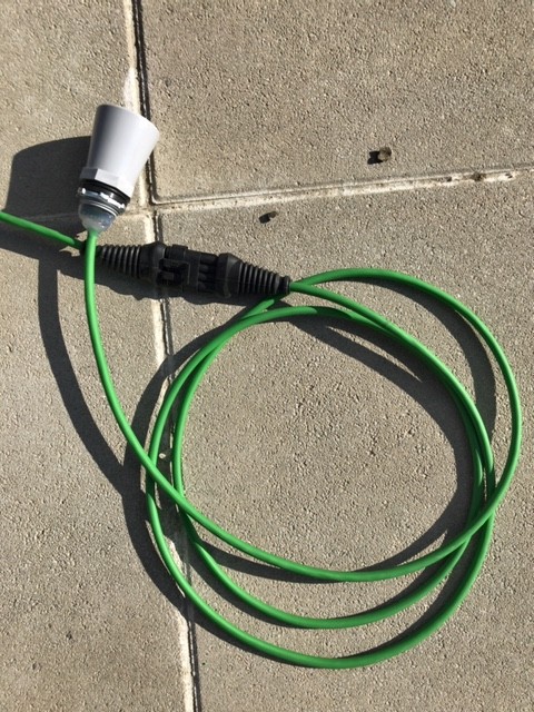

    Hab seit Jahren eine GFK Kugelzisterne mit 8m3 im Garten und bin erst jetzt zur Umsetzung des Füllstandes gekommen..
    Sensor: https://de.manu-systems.com/MB-MB706..._Datasheet.pdf
    Preis ca. 120Euro
    Alternative um ca. 40Euro: https://de.aliexpress.com/item/Top-S...280c4c4dkCb2cs
    Anschluss:
    Klicke auf die Grafik für eine vergrößerte Ansicht  Name: AnschussII.jpeg Ansichten: 0 Größe: 137,6 KB ID: 199433
    Versorgungsspannung 3V oder 5V auf V+ und GND
    Ausgang AN geht auf einen 0-10V Eingang der Loxone und per Analogkorrektur auf m umrechnen auf das Projekt bezogen.
    Den Anschlusssbereich hab ich dann einfach mit der Heißklebepistole verklebt
    Klicke auf die Grafik für eine vergrößerte Ansicht  Name: Anschluss.JPG Ansichten: 0 Größe: 8,4 KB ID: 199430
    Stecker vom großem A....:
    Klicke auf die Grafik für eine vergrößerte Ansicht  Name: Stecker.JPG Ansichten: 0 Größe: 175,9 KB ID: 199434
    Kabel: KNX
    Config:
    Klicke auf die Grafik für eine vergrößerte Ansicht  Name: Config.JPG Ansichten: 0 Größe: 77,9 KB ID: 199431

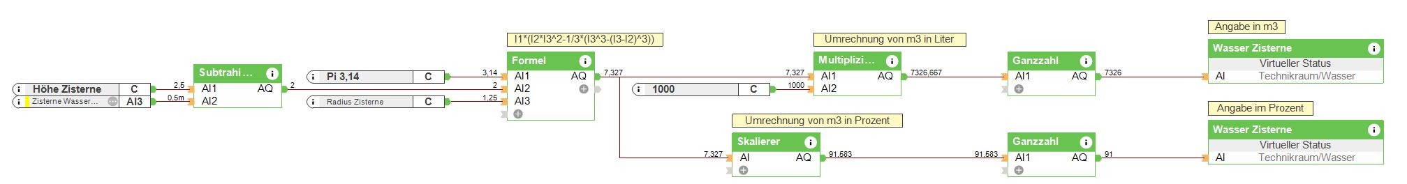

    Da das ganze doch etwas schwankt muss ich mich noch mit dem Komma bzw. der Ganzzahl spielen.
    Den Sensor hab ich jetzt nur lose in der Zisterne hängen aber werde ihn noch in ein 50er Kunstoffrohr einbauen das bis zum Grund geht.
    Langzeiterfahrung hab ich noch keine.
    Formel: I1*(I2*I3^2-1/3*(I3^3-(I3-I2)^3))
    Klicke auf die Grafik für eine vergrößerte Ansicht  Name: Formel.JPG Ansichten: 0 Größe: 3,5 KB ID: 199432

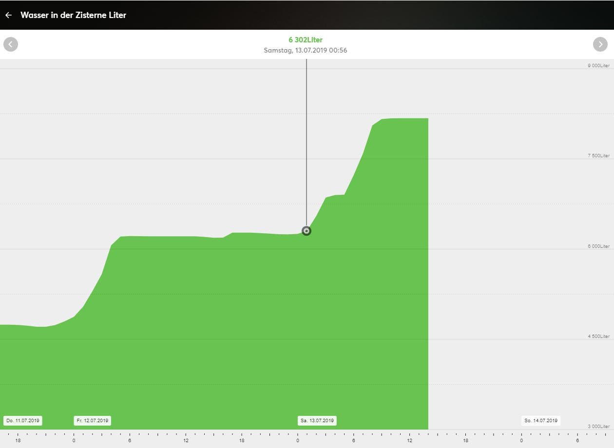

      So jetzt hab ich mal die ersten Erfahrungen gesammelt:
      Der Ultraschallsensor hat einen Kanal von 30cm und daher ist der Einbau im Rohr nicht ratsam. Ich hatte Reflexionen und keine gute Datenqualität.
      Testweise hatte ich mir einen 2.Sensor bestellt: Drucksensor 4-20mA
      Mit einen 500Ohm Widerstand klappt es auch am Miniserver: rot auf +24V; schwarz auf einen analogen 0-10V Eingang, 500Ohm Widerstand von dem gleichen analogen Eingang auf GND. Post #19 und 20 https://www.loxforum.com/forum/hardw...mwandeln/page2
      Das ganze geht in meinem Fall auf einem KNX Baustein: https://www.mdt.de/Analog_IO.html
      0-10V Ein/Ausgang und kann auf 4-20mA umgestellt werden
      Fazit: Drucksensor bleibt weil er sehr stabil ist und eine gute Datenqualität liefert

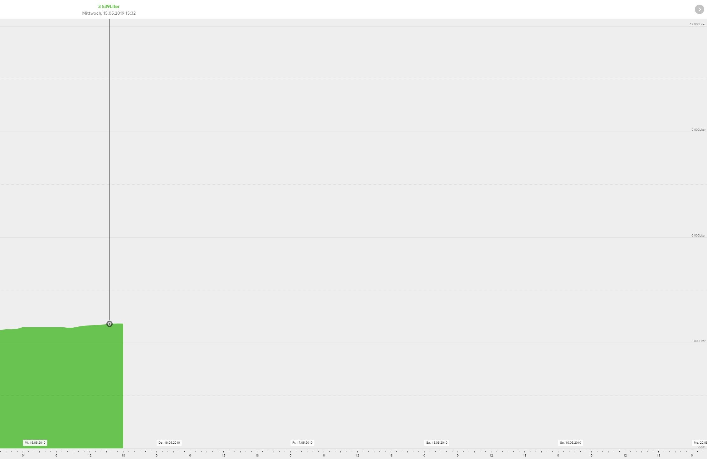

      Das Bild zeigt die Befüllung bei leichten Regenfall
      Klicke auf die Grafik für eine vergrößerte Ansicht  Name: Zistern III.JPG Ansichten: 0 Größe: 98,9 KB ID: 201449
      Zuletzt geändert von AlexAn; 15.05.2019, 18:16.

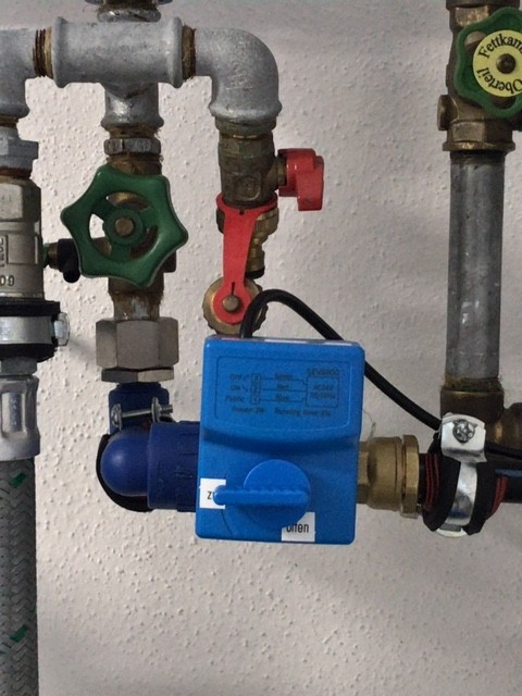

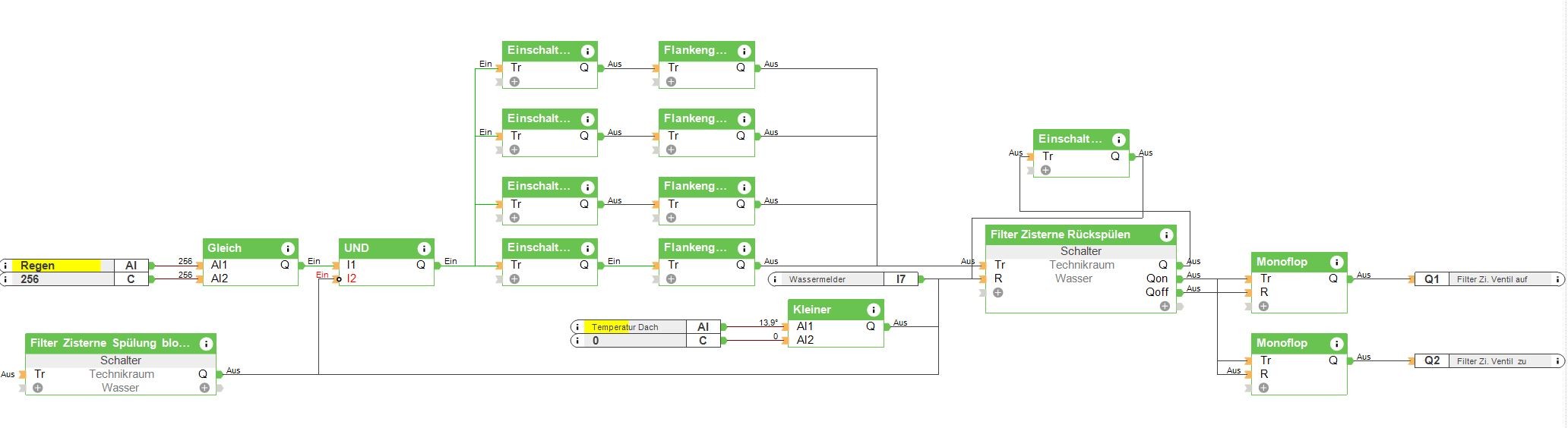

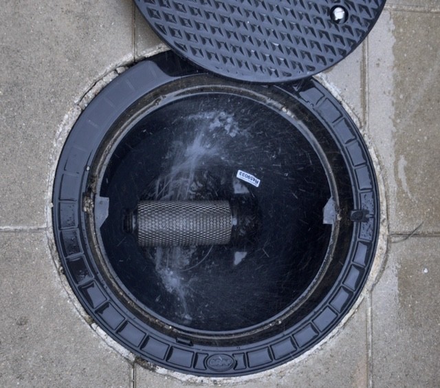

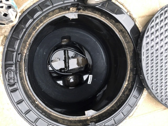

            Zisterne hat ein Update erhalten
            Hatte früher immer das Problem dass mein Filter zu verschmutzt war und das Wasser über den Filter geflossen ist.
            Spüleinrichtung für den Filter: https://www.zisternenfilter.com/zist...gp-gz-sif/a-19
            Motorkugelventil: https://de.aliexpress.com/item/32823...82ea4c4dl1KlWw
            Filter wird mittels Einschaltverzögerungen nach 300s, 1800s, 3600s, und 7200s gespült
            Klicke auf die Grafik für eine vergrößerte Ansicht  Name: Filterreinigung.JPG Ansichten: 0 Größe: 116,6 KB ID: 206279
            Klicke auf die Grafik für eine vergrößerte Ansicht  Name: Kugelventil.jpeg Ansichten: 0 Größe: 80,5 KB ID: 206280
            Klicke auf die Grafik für eine vergrößerte Ansicht  Name: Attachment-1.jpeg Ansichten: 0 Größe: 95,5 KB ID: 206281
            Klicke auf die Grafik für eine vergrößerte Ansicht  Name: Spül2.jpeg Ansichten: 0 Größe: 112,1 KB ID: 206282
