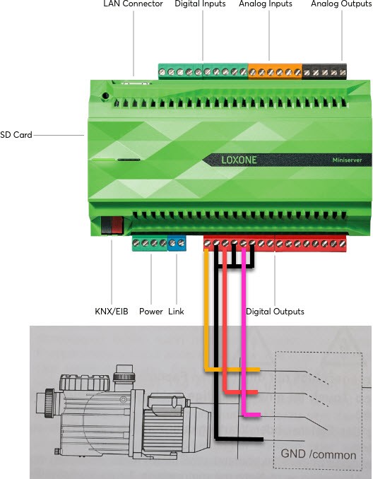

Ich habe eine Poolpumpe mit den 4 bunten Drähten - siehe Foto. Als potentialfrei hätte ich mal die digitalen Ausgänge am Miniserver verstanden - 3 Kabel. Und der GND wäre dann der 4te Draht und am GND des MS - der rechte der Digitalen. Ist das so richtig?
1. Würde mich mal der Pumpentyp / Hersteller interessieren
2. Anschluss...per Software musst du dann halt verhindern, dass mehr wie ein Ausgang gleichzeitig geschaltet wird (laut Beschreibung der Pumpe)

Vielen Dank für diese tolle Übersicht! Jetzt kenne ich mich aus. Habe doch gleich mal die Digitalen Input mit Output verwechselt. Kann ich die 3 "schwarzen" GND einfach mit einer Brücke zusammenschließen - verstehe ich die Grafik da richtig?
Die Pumpe ist eine Speck-Badu Eco.
