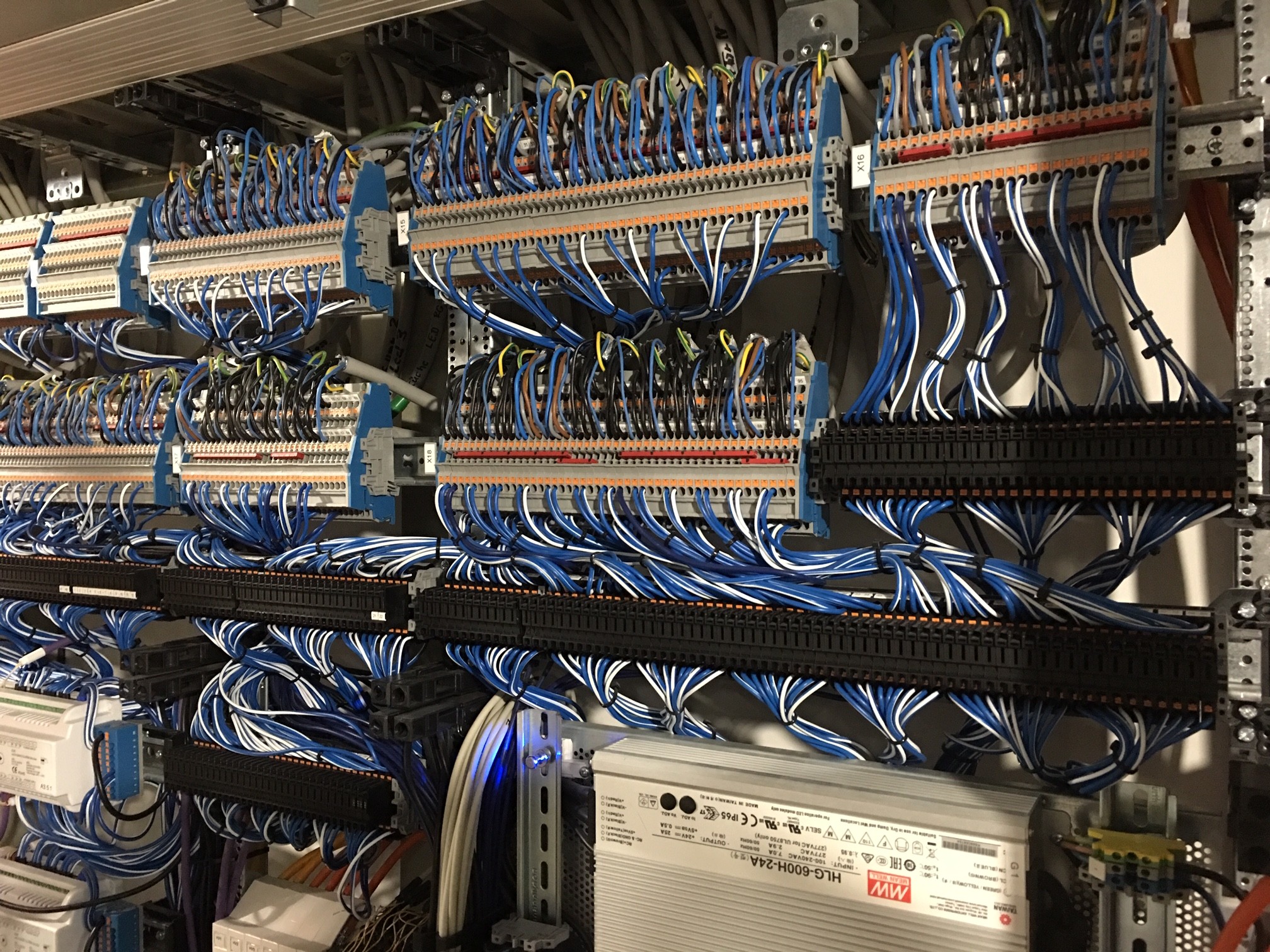

                      Persönlich setze ich aktuell Phoenix Contact Hesi Sicherungsreihenklemme ein ( https://www.phoenixcontact.com/onlin...ary=dede&tab=1 )
                      und dazu der jeweiligen Stromstärke passende Sicherungen ein. (Eska UL520.620 / UL520.663 / UL520.623 / UL 520.624 ..)
                      Die jeweilige Sicherung sollte halt auch möglichst gut auf den jeweilige Nennstrom angepasst sein. Wenn ich mich nun entscheide irgendwelche Leuchtgruppen in der Anzahl der Leuchtmittel zu ändern, dann muß ich nur eine andere Sicherung einlegen, bei dem PXS24S Teil müßte dann ein anderer her.
                      Mein Hauptanliegen war es vor allem die dünnen Anschlußkäbelchen der Leuchtmittel selbt, bzw. der Strips möglichst gut abzusichern.
                      Wenn die mal einen Schluß bekommen und nicht entsprechende abgesichert sind, dann sind das u.U. ganz schön Glühdräte in der Decke, sowas muß man nicht haben.
                      Ich verwende bei Stripes im Haus nur 5 Kanal Stripes (RGB + WW + KW) jeder der einzelnen Farbanschlüße läuft über eine eigene Sicherung, also min 5. Sicherungen pro Stripe, wird wegen der Stripe Länge doppel eingespeißt, dann sind es sogar 10 Sicherungen.

                        Labmaster Komplett verrückt 😉 hier hat man mit Leuten zu tun...
                        Wie kann man in einem „Standard“ Haus (ist es vermutlich nicht) so viele Sicherungen für SELV Spannungen brauchen.
                        Bus (CAT7/Tree) 24V Beleuchtung (WW, RGBW), Fensterkontakt, … wie kann da so viel zusammen kommen?

                          Ist nur für 24V Beleuchtung. Die Anzahl ist schnell erreicht.
                          aktuell
                          58 Spot Gruppen mit Dual White, also jeweils zwei Kanäle pro Gruppe => 116 Dimmer Kanäle / Sicherungen
                          22 RGB/WW/WK Stripes (bzw. Einspeisungen) ja 5 Farben => 110 Dimmer Kanäle / Sicherungen
