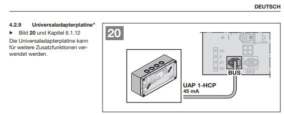

                  https://www.hoermann.at/fileadmin/_country/dok/TR10A359-B_SupraMatic_4_DE.pdf
                  Seite 29

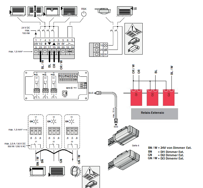

                          Also,... Platine erhalten und eingebaut.
                          Ich habe das kabel auf ca. 6m verlängert.
                          10 Meter sind wohl bei dem neuen BUS HCP möglich.
                          Die Platine sieht nur leicht anders aus als der Vorgänger.
                          Folgende Funktionen scheinen gegeben zu sein:
                          Kontakt 17 = Tor - zu
                          Kontakt 15 = Tor - auf
                          Kontakt 23 = Tor - Teilöffnung
                          Kontakt 25 = Tor - Lüftungsstellung (obere Lammele leicht gekippt)
                          Folgenden Zustände können abgefragt werden:
                          Kontakt 01.8 = Tor geschlossen
                          Kontakt 02.8 = Tor geöffnet
                          Kontakt 03.8 = Externe Beleuchtung (denke das kann als Motor in Bewegung verwendet werden, aber die Zeit muss im Motor noch korrigiert werden. Schaltet aktuell zu lange)
                          Die Funktionen scheinen gegenüber der alten Platine verbessert worden zu sein!
                          Ein Klick auf auf,... Tor fährt. Zweiter Klick,... Tor hält an.
                          Das hatte wohl bei der anderen UAP1 Probleme gemacht.
                          Ich habe die Platine folgendermaßen angeschlossen.
                          Klicke auf die Grafik für eine vergrößerte Ansicht  Name: Platine.png Ansichten: 0 Größe: 180,1 KB ID: 252535

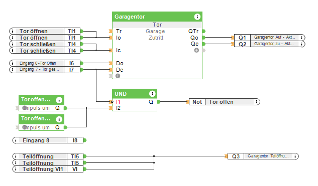

                          Mein Programm sieht wie folgt aus:
                          Klicke auf die Grafik für eine vergrößerte Ansicht  Name: Garage.png Ansichten: 0 Größe: 29,0 KB ID: 252534
                          Mein Szenario:
                          Zwei Lichtschalter in der Garage.
                          Ich habe die selbe Belegung wie im Haus für die Jalousien...
                          T1 Hoch, T4 runter
                          T5 ist bei mir die Teilöffnung (auch in der App sichtbar)
                          Außerdem habe ich mir zwei Zeitimpulse eingerichtet, dir mir eine Push-Benachrichtigung aufs Handy schicken,
                          falls das Tor um 21 und 22 Uhr nicht zu 100% geschlossen ist.
                          Wenn man die Fahrzeiten im Tor-Baustein korrekt einstellt, dann sieht man in der App,
                          zu wie viel % das Tor geöffnet ist.
                          Bei Fragen, einfach melden :-)
