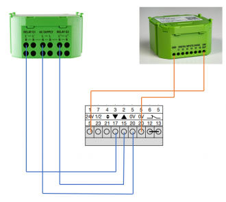

      #122
      ich habe nun seit ein paar Tagen den SupraMatic 4 mit UAP1 Platine in der Garage verbaut. Nun scheitere ich daran die Schaltung über einen Nano IO Air im 24V Betrieb zu realisieren. Folgende Belegung habe ich versucht. Leider passiert aktuell nichts wenn ich die Relays schalte. Kann mir jemand mit ein wenig Fachwissen bei der Problemsuche weiterhelfen?
      Nano IO Air UAP1 Platine
      24V Out 1 - 24V
      GND 5 - 0V
      Relay Q1 `L 2 - Tor Hoch
      Relay Q2 `L 3 - Tor Runter
      Vorab vielen Dank und viele Grüße,
      Tim

        #123
Ansichten: 1478
Größe: 4,6 KB
        Das sollte helfen

          #124
          Danke dir, das Bild hatte ich bereits hier gefunden: https://www.loxforum.com/forum/verkabelung-installation/215820-neue-antriebs-serie-hörmann-supramatic-4-einbinden?p=309574#post309574
          Leider geht aus der Zeichnung nicht hervor wie die Belegung auf einem Nano IO Air aussehen würde, das würde mir definitiv weiterhelfen. Ich bin mir auch nicht ganz sicher ob ich die 24V Versorgung für den Nano so einfach von der Platine abgreifen kann wie ich es gemacht habe.

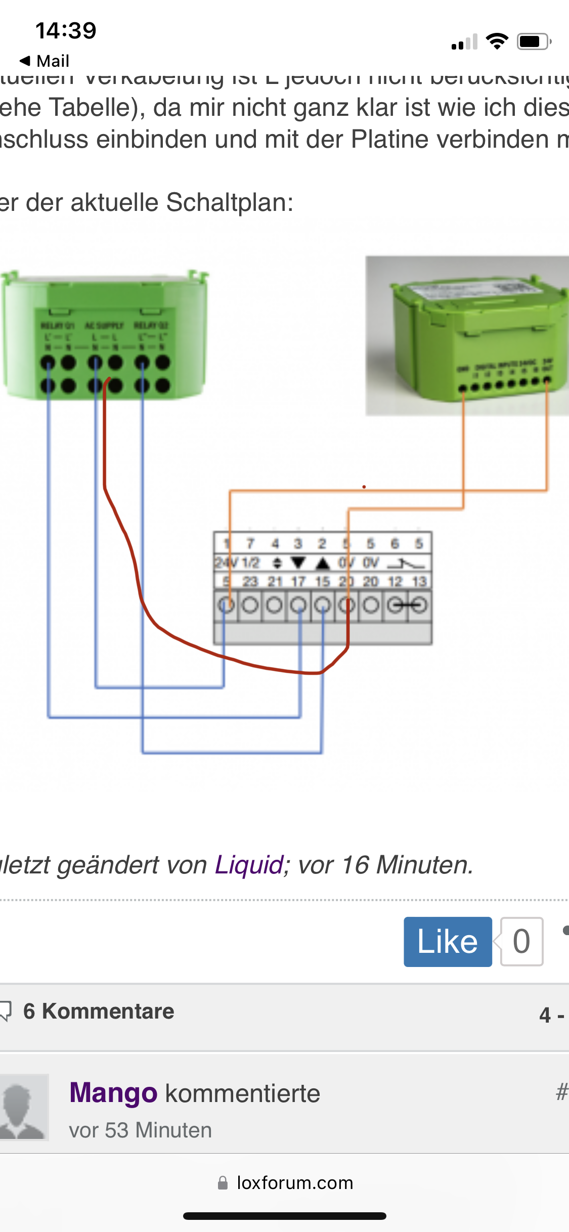

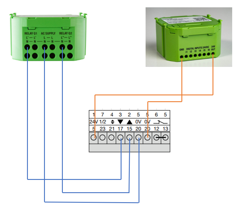

              #126
              Diese Dokumentation ist mir ebenfalls bekannt. In ihr heißt es „Dabei stellt L den Wurzelkontakt der beiden Relais dar und L‘ und L“ die geschaltenen Kontakte“. In meiner aktuellen Verkabelung ist L jedoch nicht berücksichtigt (siehe Tabelle), da mir nicht ganz klar ist wie ich diesen Anschluss einbinden und mit der Platine verbinden muss.
              UPDATE: finaler Schaltplan

              • Mango
                Mango kommentierte
                Na du musst schon in dem Strompfad das Relais einbinden. Die 24V von Klemme 20 bringen die vermutlich nichts.
                Mesa mal bitte ob an Klemme 23 auch 24V anliegen
              • Mango
                Mango kommentierte
                Und den geschalteten N musst du auf der UAP auch mit 0V verbinden.
              • Liquid
                Liquid kommentierte
                Ich habe zum besseren Verständnis mal ein Schaltsbild erstellt und hochgeladen. Auf Klemme 23 liegen keine 24V an, das habe ich nachgemessen.

              #127
              ​Die 0V musst du auch verbinden
              Take it easy, but take it.
              • Mango
                Mango kommentierte
                Also wenn ich es richtig verstehe, dann gibt der Nano von L auf L‘ die Spannung durch.
                Wenn du jetzt eine externe Spannung nimmst, die nicht identisch zu der UAP ist, dann funktioniert es nicht, da die Pegel auf unterschiedlichen Potentialen „schweben“.
                Mit dem externen Netzteil musst du den GND jedenfalls mit 0V der UAP verbinden. Dann liegt GND/0V auf dem selben Potential.
              • Liquid
                Liquid kommentierte
                Ich hab es jetzt gelöst. Mein Denkfehler war, dass anstatt der 24V Klemme die 0V Klemme geschaltet werden muss. Ich habe das Schaltbild entsprechend angepasst. Danke Mango für die Unterstützung!
              • Mango
                Mango kommentierte

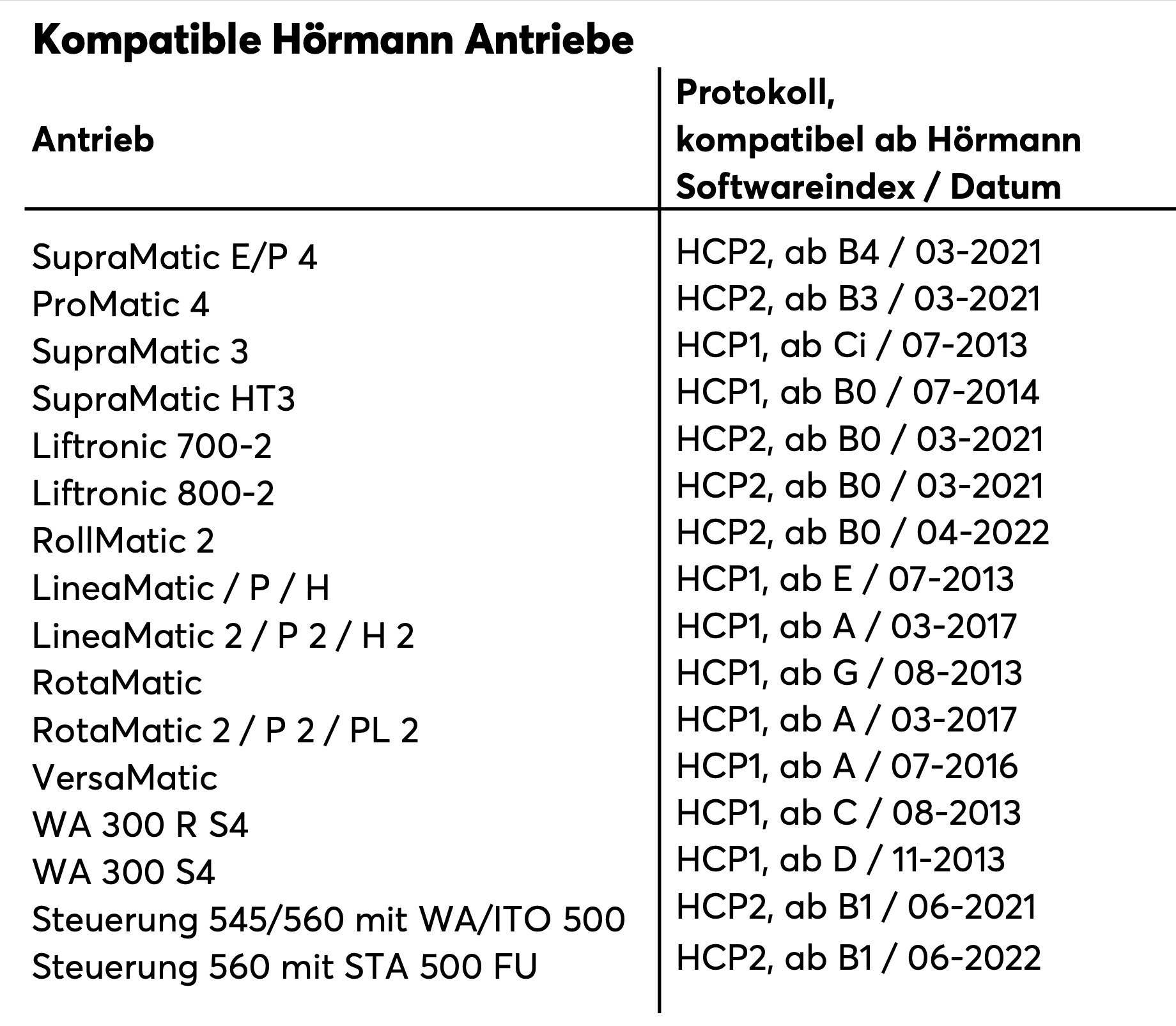

                  #130
                  Hier ein kleines, aber für mich sehr wichtiges, Update zur Einbindung der UAP Platine.
                  Bei Einbindung der UAP 1 HCP mit Hörmann SupraMatic 4 hatten wir das Problem, das keine Verbindung zwischen Torsteuerung und Platine zustande kam, trotz korrekter Verkabelung. Es erfolgte kein Bus Scan und daher hat das Tor die Platine nicht erkannt. Dieser Bus Scan muss dann selber nochmal durchgeführt werden.
                  Eigentlich sollte an der SupraMatic der Fehlercode 04 angezeigt werden, dies war bei mir aber nicht der Fall.

                  #131
                  Hi, von Loxone gibt es jetzt eine Hörmann Air Schnittstelle
                  Ich habe zwar auch die UAP in Verbindung mit Supramatic 3 aber die Schnittstelle hört sich mal nicht schlecht an, mal abwarten wie sie funktioniert
                  Loxone Hörmann Air ist ein kompaktes Schnittstellenmodul zur Einbindung von Hörmann Garagentorantrieben.
                  • Einfachste Integration von Hörmann Motoren
                  • Plug&Play über API Connector
                  • Automatische Erkennung der Fahrzeit des Motors
                  ​Diese wird wenn ich das richtig verstehe direkt an einen kompatiblen Antrieb angeschlossen, somit entfällt die UAP
                  Lieferbar ab Juni 120,- exkl. MWSt
                  für alle, die jetzt wie ich gleich suchen werden, ob ihr Antrieb unterstützt wird, kann ich dies abkürzen
                  Hier der Link zum Datenblatt, da findet ihr alle kompatiblen Antriebe
                  und hier ein Video dazu
