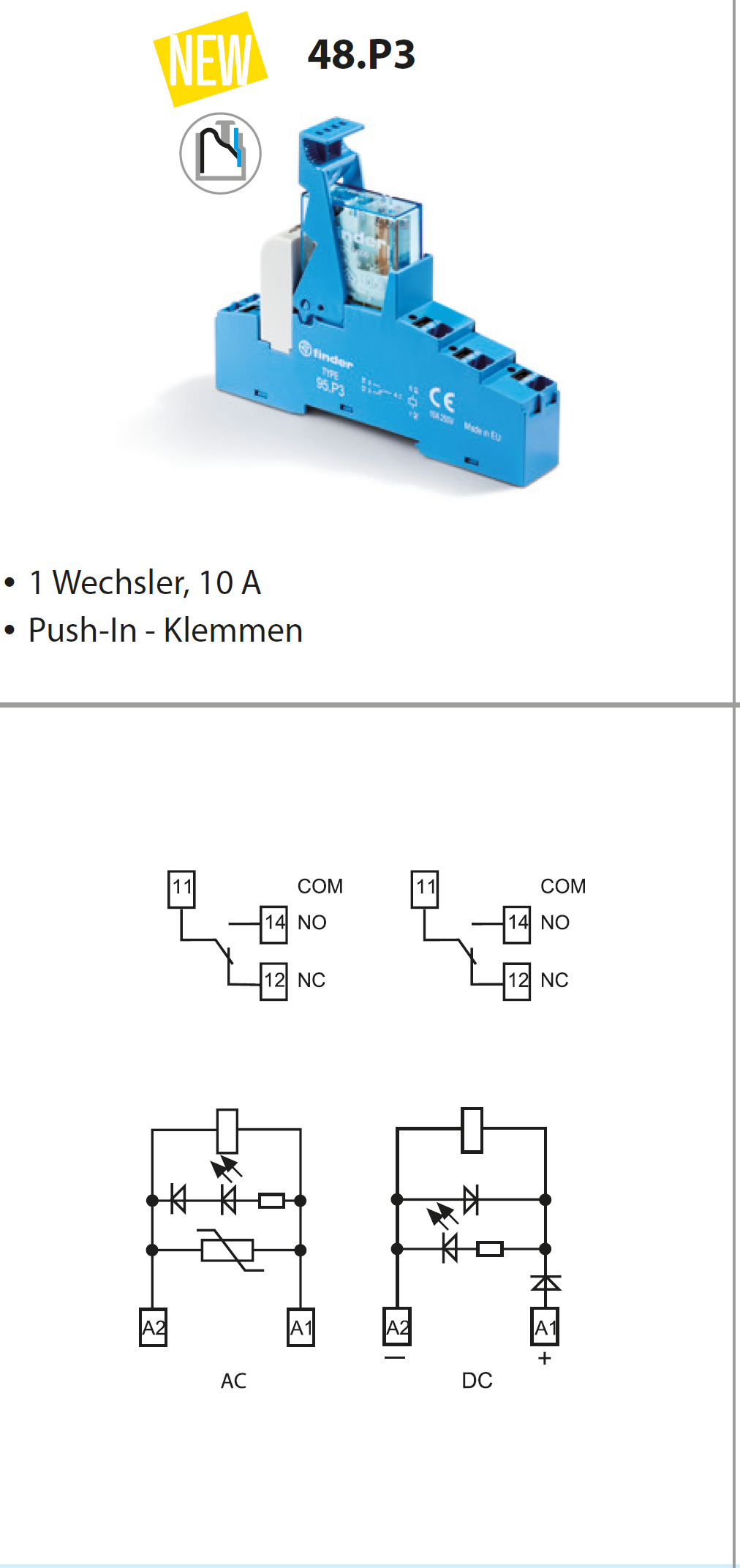

    Damit ich das Ding ansteuern kann bin ich auf ein Koppelrelais von Finder gestoßen, komme aber mit der Verkabelung nicht so richtig klar.
    Kann das so auch funktionieren wie ich mir das gedacht habe?
    Ansteuerung mit MDT KNX Aktor auf das Koppelrelais das gibt die 24 V aus wenn es Strom bekommt -----> Magnet schließt Briefkasten ist still
    Wie wird richtig verkabelt?
    vom Aktor auf A1 A2 AC Seite + - für 24 V auf DC Seite aber welche Anschlüße?

    AC-Seite: A1 u A2
    Ein Pol des Magnet auf -/GND
    +24V auf 11
    von 14 auf den zweiten Pol des Magneten.
    Und baue eine, dass der Magnet max 120 Sekunden eingeschaltet werden darf!
    zB Verzögerter Impuls
    D=0,1
    T=120s

      Bin ich da falsch, das das Koppelrelais die 24 V gleich selbst liefern kann ?

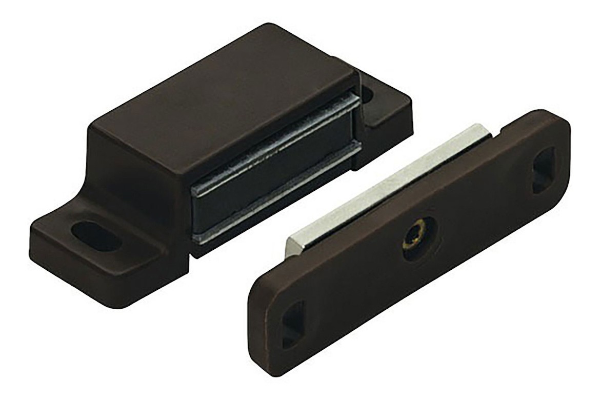

              Montier doch ein Magnetverschluss, so dass der Deckel magnetisch gehalten wird aber so, das man ihn aufmachen kann.

                    @Lightpicture: zum technischen Verständnis liefert das Koppelrelais die 24 V nicht selbst? Oder wozu ist die Spule?
                      • 4083
                      Erklärung zum Relais.
                      Fließt Strom durch die Spule, wird ein elektrisches Magnetfeld aufgebaut und der am Ende der Spule angebrachte ferromagnetische Anker wird angezogen. Durch die Anziehung des Ankers werden zwei Kontaktfedern miteinander verbunden und es schließen sich die sogenannten Arbeitskontakte im Relais (Schließer).
