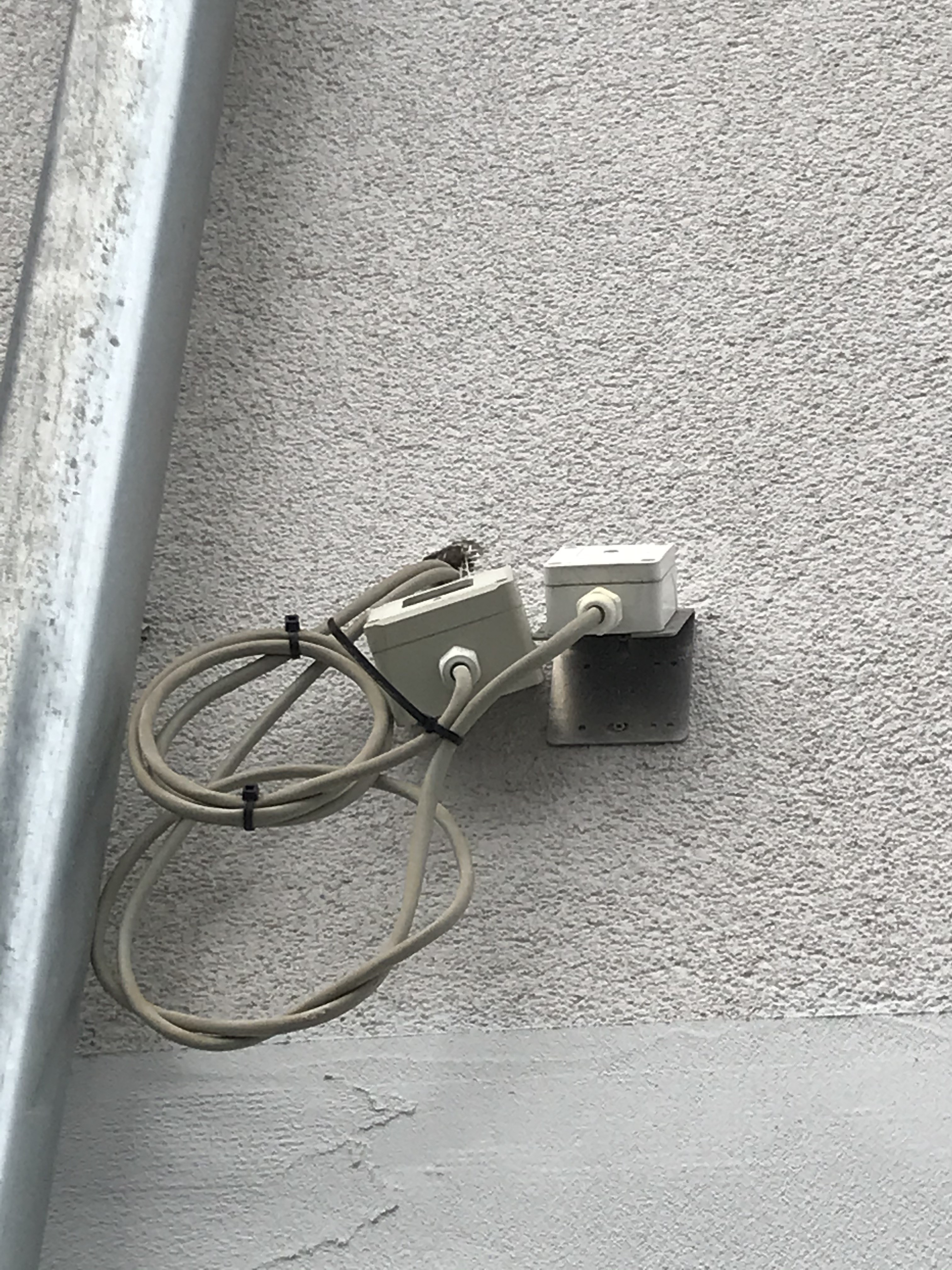

    nabend an alle :-)
    ich bin auf der suche nach einer sauberen lösung für den kabelauslass - bzw auch zur versorgung des kabels als solches (schutz vor witterung und UV).
    es handelt sich um ein übliches 4x2x0,8 J-YSTY.
    davon kommen zwei stück nach aussen - und versorgen die beiden sensoren (derzeit noch provisorisch)
    es gab hier mal einen post - bei dem keine IP kamera aussen am haus angeschlossen war - glaube das war eine abdeckung von berker.
    ich überlege, ob ich das kabel in einer UP dose absetze und auf eins weiterverklemme, dass dann in den aussenbereich zum sensor geführt wird. einfach vor dem hintergrund, dass ich das kabel, welches von innen kommt "schützen" kann - denn sollte das ein problem bekommen (witterung etc.) dann könnte ich es ja nicht mehr austauschen.

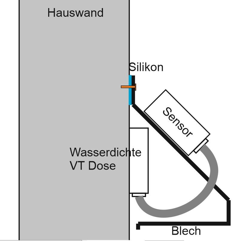

          Ich würde über das Ganze eine auf Abstand zur Wand montierte ALU/Edelstahlplatte oder auch in Fassadenfarbe lackierte Platte montieren. Dahinter die Kabelausfädelung mit Silikon abdichten oder alternativ einen oberen Regenschutz als Rahmenteil anbringen. Dann beide Sensoren auf der Platte auf gleichem Höhenniveau anbringen. Darunter passende Kabeldurchlässe in der Platte anbringen. Dann kann man die beiden JY(ST)-Y-Leitungen sauber und fachgerecht in die montierte Sensorik einführen.

            meinst du in etwa so?
Ansichten: 4276
Größe: 50,5 KB
            das könnte so funktionieren.
            würde ich mir ein alublech machen und es tatsächlich vielleicht in hauswandfarbe lackieren...
            • Michael Sommer
              Michael Sommer kommentierte
              Das wäre natürlich auch eine schöne optische Lösung. Ich würde dann aber die Seitenteile auch noch verschließen. Die Abzweigdose hinter der Blende würde ich aber nicht einbauen, sondern nur den Wandaustritt der beiden Kabeln entsprechend abdichten.
              Meine Überlegung war etwas einfacher, Ich hätte eine senkrechte Platte (als Z-Profil z.B: 20/40/210/40/20mm oben und unten abkanten) auf Abstand (z.B: 40mm) vor dem Wandaustritt montiert. Darauf die beiden Sensoren montieren. Die Kabel kann man hinter der Blende platzieren und mittels Würgenippel/Kabeldurchführung durch die Platte führen und anschließen.
              Der Vorteil deiner Idee ist, dass der Regenwächter keinen Montagewinkel mehr benötigt. Meine Lösung baut nicht so stark auf.

                      Im Grunde eine gute Möglichkeit. Ich würde die Konstruktion so ausführen, dass die Verteilerdose zugänglich bleibt. In deiner Darstellung muss das Schutzblech jedesmal komplett demontiert werden, wenn man mal in die dose muss. Das untere blech ist meiner Meinung nach auch nicht zwingend notwendig.
                      lg Manuel
