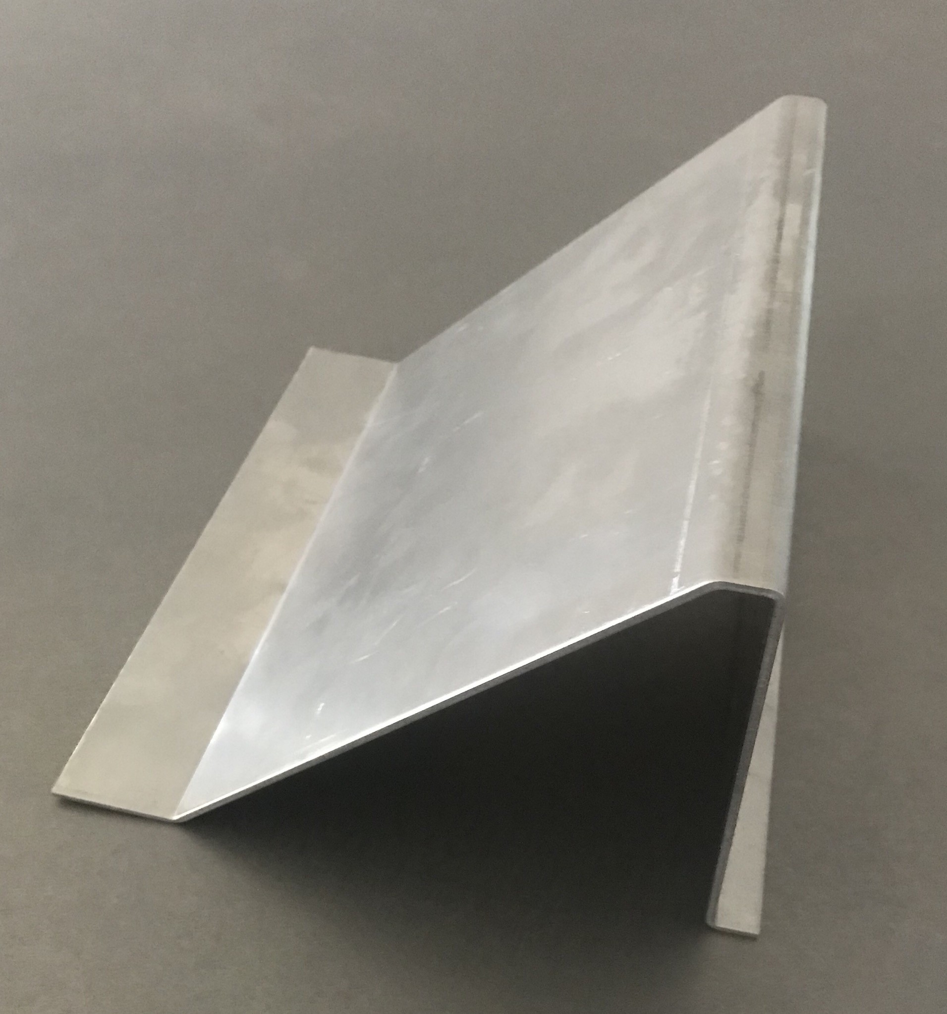

    hi,
    Das untere Blech hat auch nur optische Hintergründe was man von unten nicht in den Kabelwirrwarr reinschaut. So zumindest hatte ich mir das gedacht mit dem unteren Blech. Aber du hast recht sollte man die Dose müssen, muss das Blech demontiert werden.

      Genau das war für mich der Grund in meinen Vorschlag das ohne Abzweig-/Auslassdose umzusetzen
      Gruß Michael

    Warum nicht einfach ein für Außen geeignetes Kabel (auf der ganzen Strecke) verwenden oder irgendwo im Innenbereich eine Revisionsdose setzen?

      hi, weil das Kabel schon liegt von innen nach außen, und ich von Ihnen nicht mehr dran, um eine Revisionsdose zu setzen. D.h. ich muss das Kabel außen in einem geschützten Bereich (Verteilerdose) irgendwo absetzen um es austauschen zu können. Quasi wie ein Patch Kabel... Sind ja nur vielleicht 30 cm

        Ich habe bei mir die hier verwendet:
        Busch-Jaeger 2133-34 Zentralscheibe mit Tragring
        Das Kabel kam auch so aus der Wand. Vorsichtig etwas Kabel freigelegt und dann neben das Kabel dann eine UP Dose gesetzt und eingeführt.

          die sehen auch gut aus finde ich
        so, damit werd ich es mal versuchen und schauen wie es aussieht dann
