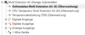

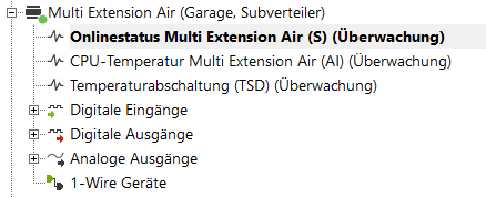

                Mal eine andere Frage, da ich bisher nichts (!) von AIR im Einsatz habe.
                Kann man AIR überwachen? Also, falls eine Verbindung abbricht, als Ereignis das Schütz fallen lassen?
                Nur so als Sicherheit.
                Habe mich mit Air zuvor nicht beschäftigt.
                  • 4619
                  Ja

                    simon_hh kommentierte
