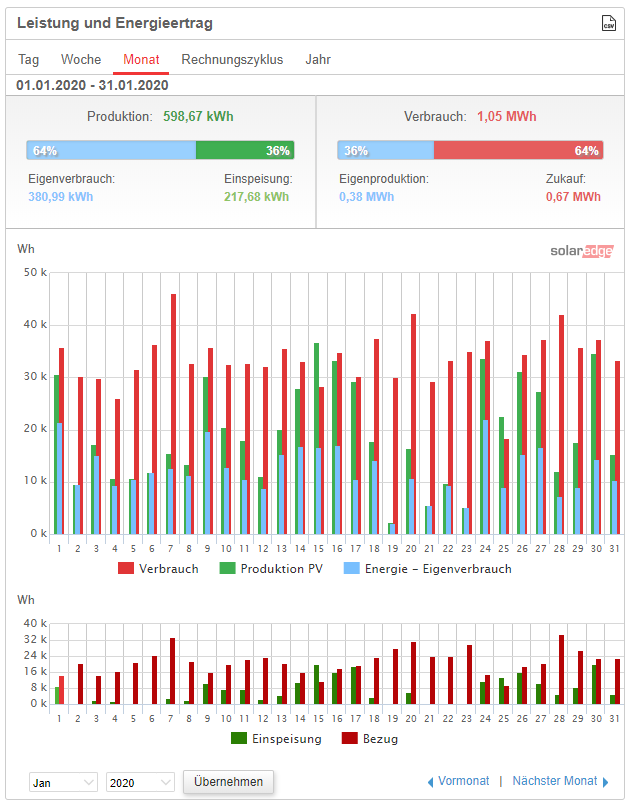

                Ich habe vor einem halben Jahr eine 23 KWp Anlage auf mein Dach gemacht. Die Idee dahinter ist, auch bei schwachem Licht noch möglichst viel Energie zu gewinnen und das Dach nur einmal zu besteigen. Mit dem Thema Speicher werde ich mich erst nach 5 Jahren Betriebszeit beschäftigen.
                Im Januar habe ich 600 KW/h erzeugen können, wovon ich 360 KW/h direkt selbst verbraucht habe. Damit konnte ich 36% meines Strombedarfes decken. Da ich eine Wärmepumpe und einen Plugin-Hybriden habe, versuche ich möglichst viel Strom direkt selbst zu nutzen.

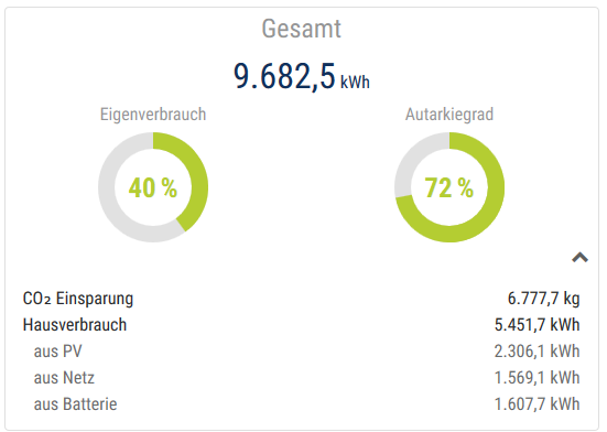

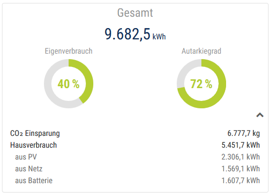

                    Wir haben im April 2019 unsere PV-Anlage mit 9,7 kWp und 9 kWh BYD-Batterie in Betrieb genommen. Inkl. unserem Zoe (15.000km/Jahr) haben wir seitdem von 5.500 kWh 3.900 kWh selbst erzeugt. Ich habe die Anlage größtenteils selbst montiert und die Komponenten quasi zum Einkaufspreis bekommen, deshalb ist die Wirtschafltichkeit nicht repräsentativ... aber selbst wenn man die Anlage zu den marktüblichen Preisen ersteht, haben amortisieren sich die Kosten inkl. Batterie in 15 Jahren.
                    Auch wenn es keine Geldanlage mehr ist wie früher mit über 12% jährlicher Rendite, ist das aus meiner Sicht nicht nur aus ökologischen Gründen nötig sondern bei Eigenheimbesitzern auch wirtschaftlich sinnvoll (außer, man plant nur noch für die nächsten 5 Jahre).
