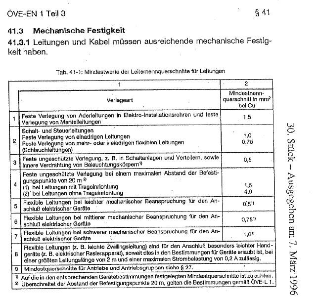

    Hi miteinander,
    Mit der Nachrüstung von 10 Raffstores bzw. Rollos komme ich jetzt in die Situation, dass ich aus verschiedenen Gründen nicht ausreichend Elektroleitungen dafür am Fenster habe.
    Ich muss deswegen mit einigen der Leitungen über die (eh noch zu sanierende) Fassade zum Dachboden, wo ich dann einen Anschluss an meinen Unterverteiler habe.
    Geplant habe ich es so, dass ich jeweils vom Rollo/Raff hinein zur Innendose mit dem Originalkabel gehe, und von dort mit meinem neuen Kabel wieder raus und über die Fassade zum Schrank.
    Spricht etwas dagegen, dafür die gleichen (dünneren) Leitungen zu nehmen, wie das ja auch die Originalkabel der Raffs/Rollos sind, also 4x0,75mm² flexibel, bzw. 4x1mm² flexibel?
    Diese sind leichter im Putz zu versenken als die 5x1,5mm² NYM-J.

    Ich würde das von der Absicherung der Leitung abhängig machen!? Ich habe bei mir die Rolläden mit 6A abgesichert und YMM-J 4x1mm² verwendet.

      Moin,
      fest verlegte Leitungen für Lastkreise müssen, zumindest in Deutschland, mindestens in 1,5mm² verlegt werden. Ansonsten darauf achten, das Spannungsfall/Abschaltbedingungen eingehalten werden.

        Thomas M. kommentierte
        Das bezieht sich aber nur auf Aderleitungen, sprich starre Leiter.
        Damit ist "nur" sichergestellt, dass du kein cat6 Kabel für 230V verwenden darfst, auch wenn die Isolationsfestigkeit vom cat6 5kV wäre.
        Das wird in D auch nicht anders sein als in Ö.

      Mööööp
      0,75² ist genauso ok.
      Ich würde für diese Anwendung auch leichte Beanspruchung interpretieren und 0,5² auch noch als ok ansehen.

        • 11245
        Thomas M. Heißt was? Punkt 2 feste Verlegung mehradriger Leitungen mind. 0,75?
        1,5mm2 sind das garantiert nicht, was auf meinen bisherigen Tritscheler-Rollos drauf ist.
        Hab eben auch mit dem Eli telefoniert, der sagt, ich soll (wie üblich) auch an der Fassade 20er-Schläuche einputzen, und 4x1-flex nehmen.

          • 3285
          Tritscheler hat am Antrieb ein Kabel dran, welches vermutlich Punkt 6 oder 7 ist.
          Ich würde einen Antrieb als elektrisches Gerät interpretieren und die Adern dahin nciht als "Schalt- und Steuerleitung", also nicht Punkt 2.
          4x1 flex ist ja auch ok.

                • 3285
                Das blöde ist - das ist zulässig.
                Ob in D weiß ich nicht, in Ö zumindest.
                Wenn Beton ok ist, dann ist sinngemäß direkt verputzen auch ok. Auch wenn das schwachsinnig ist.
