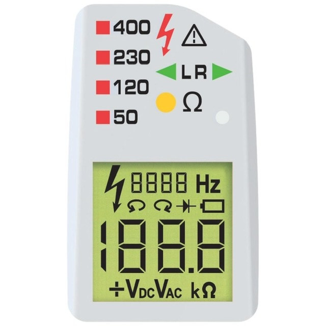

              So, für zwei Kreise wurde die sekundärseitige Verkabelung 1.5mm2 durch 4mm2 ausgetauscht und die Verluste sind für das ausgetauschte Kabel jetzt im Bereich 7/8%. Eigentlich schon mal ganz gut.
              Interessanterweise sind sie aber doch fast doppelt so hoch wie sie laut Spannungsverlustrechnung sein dürften (https://www.wirsindheller.de/spannun...#wshberechnung). Hier die Daten:
              Sekundärspannung: 12.5V
              Länge: 12m
              Leistung: 63W
              Leitungsquerschnitt: 4mm2
              Errechneter Verlust: 4.14% - Spannungsverlust: 0,52V
              Tatsächlicher Verlust: 8% - Spannungsverlust: 1.0V
              Verwendet wurde ein Multilitzenkabel (Kupfer), auf der einen Seite wurde es ohne Enthülse mittels Klemmschraube am Trafo angeschlossen. Auf der anderen Seite ist eine Wago-Klemme, auch hier ohne Enthülse. Ist das richtig ? Oder geht das noch besser, z.B. Aderenthülse oder mit Lötzinn verzinnen ?
              Gemessen wurde mit einem Duspol digital.
              Oder gibts hier einen Denkfehler ?

              4,5% wären bei 20Grad der errechnete Spannungsfall.
              Messen solltest du es mit einem TRMS Multimeter.
              Wie hoch ist der tatsächliche Strom? 63W ist bestimmt irgendwo angegeben aber nicht gemessen?!
              Bei den Klemmen kommt es drauf an, welche du hast. Es gibt Klemmen die sind für feindrähtige Leitungen zugelassen, entsprechend brauchst du dort keine Hülse oder verlöten.
              Eine „Lüsterklemme“ zählt nicht dazu!

                  Das Messgerät sollte für deine Zwecke ausreichend sein.
                  Empfehlen kann ich dir auch das Fluke289, jedoch ist das glaube ich zu teuer für deine Verwendung
                  3% Genauigkeit hat dein Duspol? Wie weit reicht deine Skala?
                  Denk dran, die Genauigkeit bezieht sich immer auf den Max-Wert in deinem ausgewählten Messbereich. Hast du z.B. 30V Max sind 0,9V anzusetzen, hast du 60V dann sind es schon 1,8V.
                  Anhand der 0,36V gehe ich davon aus, dass du die Ungenauigkeit auf 12V bezogen hast. Wenn dein Duspol jedoch als Messbereich 6V, 12V & 24V hat, dann springt dieser auf die 24V um, da du ja mit 12,5V über den 12V bist, somit hättest du schon 0,72V Ungenauigkeit die du berücksichtigen musst.
                  Auch bei den Differenzmessungen hast du deine Ungenauigkeit vom Messgerät. Es ist egal ob du Differenz- oder Absolutmessungen ausführst. Die wirst nahezu die selben Ergebnisse bekommen.
                  Man stellt seine Spannungsquelle ja auch so ein, dass am Verbraucher die benötigte Spannung anliegt.
                  Generell gibt es keine Vorgabe, die dir nach einem Trafo auf der Sekundärseite einen Max. Spannungsfall vorschreibt.
                  Lediglich bei 230/400V Installationen. Und da gilt:
                  VDE0100-520:
                  HAK->Verbraucher (Steckdose/Geräteanschlussdose)
                  Beleuchtungsstromkreise - maximal 3%
                  Alle anderen Stromkreise - maximal 5%
                  DIN18015:
                  Zähler->Verbraucher
                  Generell max 3%.
                  ABER, ich müsste nachlesen, da steht nur sollte und nicht muss. Aber diese Diskussion lassen wir hier lieber

                  Na siehst du, 50V -> 1,5V Messtoleranz würde dann auf deine 1V passen
                • Miep Miep
                  Miep Miep kommentierte
                  Vermutlich stimmt das mit den 50V nicht. Ich hab mal kurz in das Handbuch geschmökert, da steht das Duspol Digital hätte zwei Spannungsbereiche in der Messung, der erste geht bis 80V. Das wären dann ja bis zu 2.4V falsch ???
                  Ich hab interessehalber eine Anfrage an Benning geschickt, mal schauen was zurück kommt.

                Also, unsere Vermutungen zur absoluten Genauigkeit bzw. deren Herleitung waren falsch. Hier die Aussage des Benning Supports zu ein paar Geräten im Entrylevelbereich
                Benning Duspol Digital:
                +/-3% vom Messwert + 5 Digits (Auflösung 0,1V) (Bei 12V +/-0,86V)
                Benning MM P3:
                +/-0,6% vom Messwert + 2 Digits (10mV Auflösung) (Bei 12V +/-0,092V)
                Benning MM5-2:
                +/-0,5% vom Messwert + 3 Digits (10mV Auflösung) (Bei 12V +/-0,072V)
                Natürlich gibts auch andere Hersteller, dazu kann ich aber nix sagen. ich hab bei Benning nachgefragt, da ich schon ein Gerät besitze und einen passenden Vergleich gesucht habe.
                Bin gespannt was bei der nächsten Runde Messungen dann heraus kommen wird
