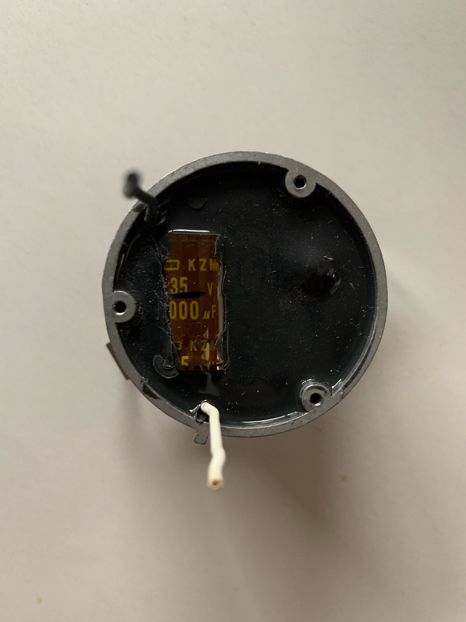

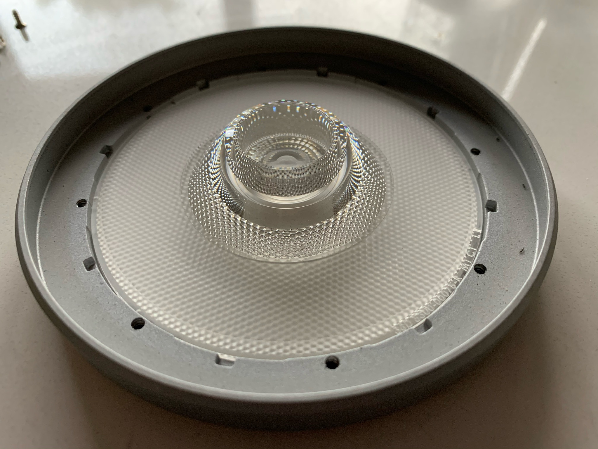

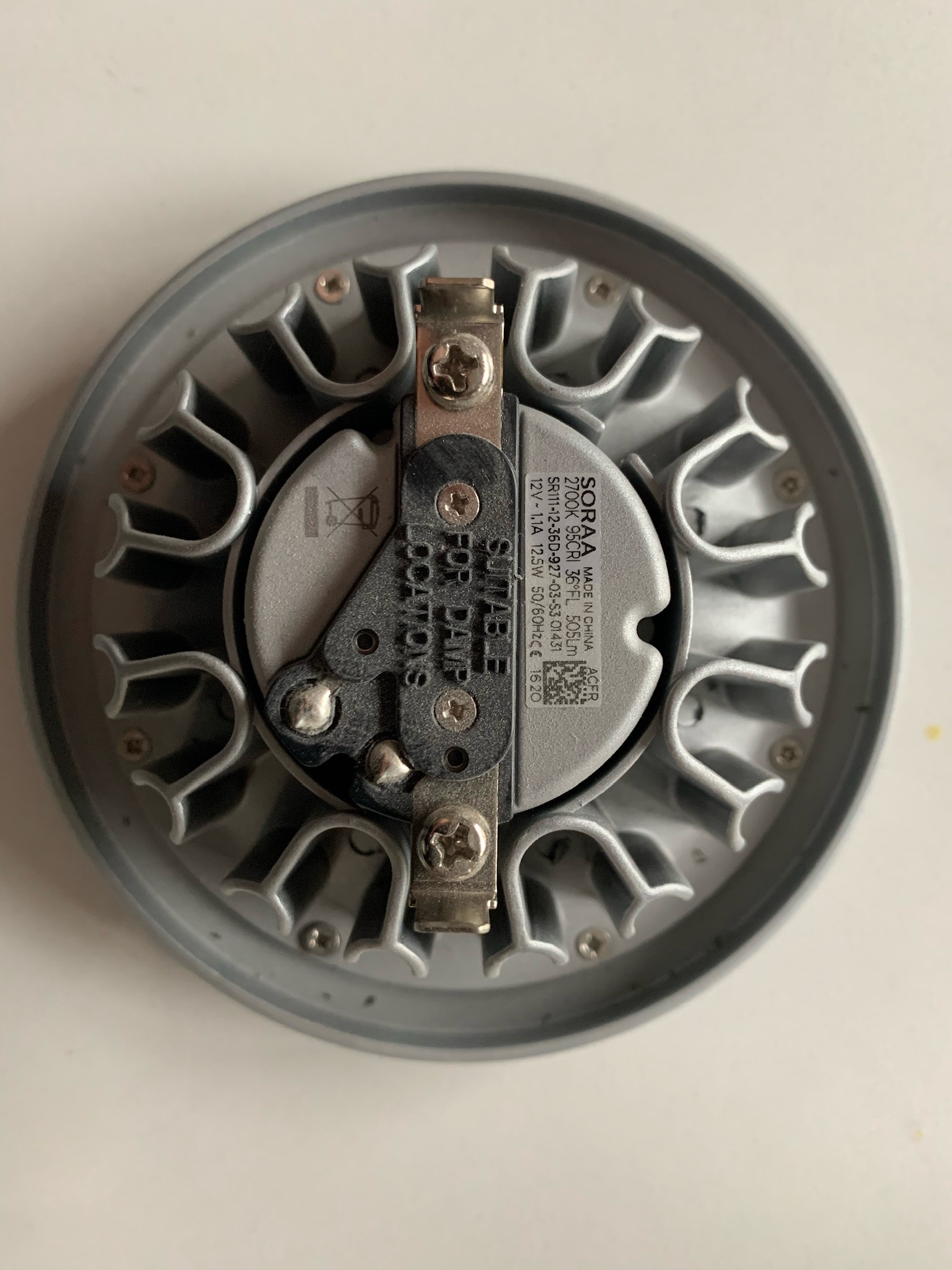

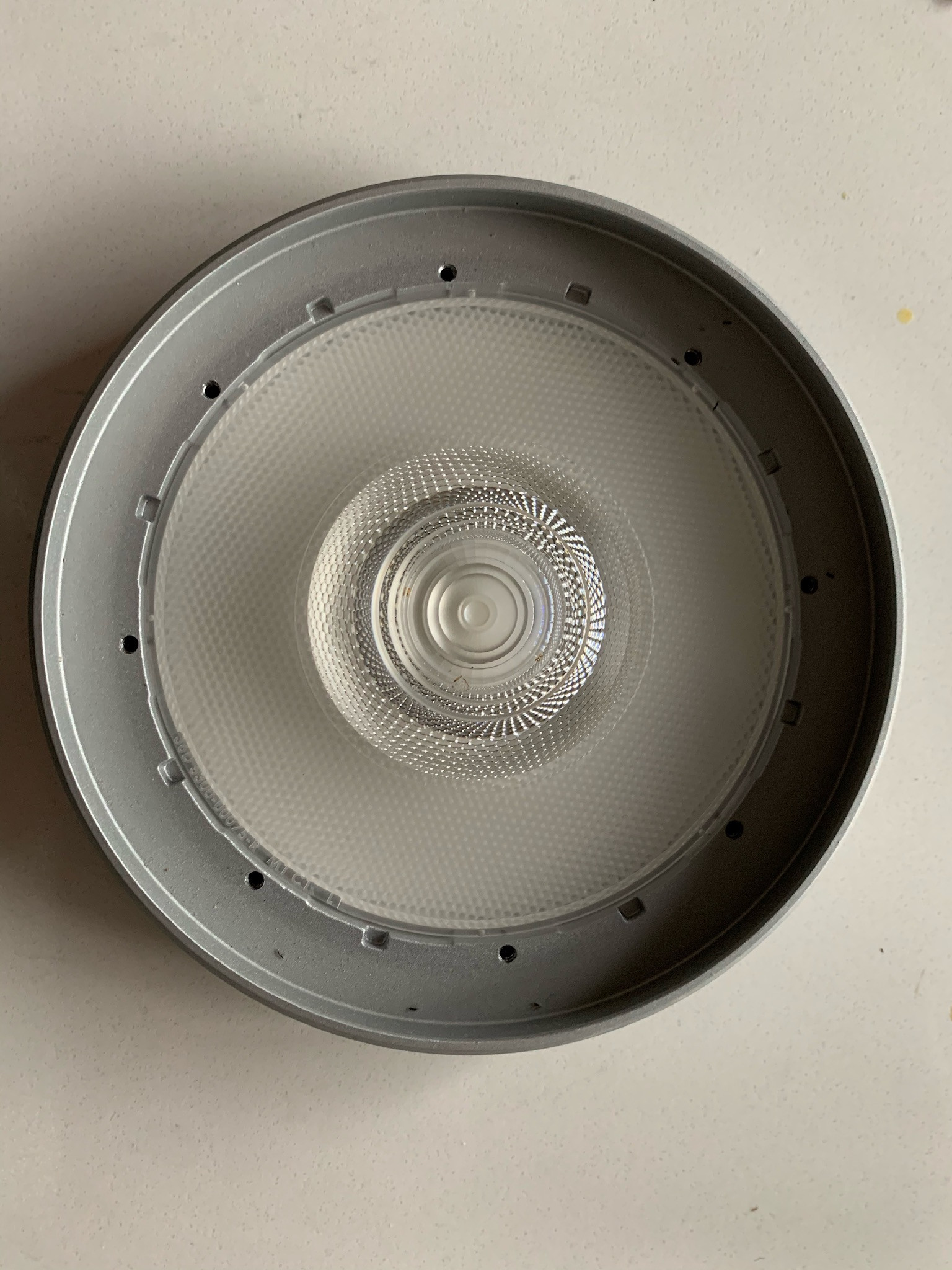

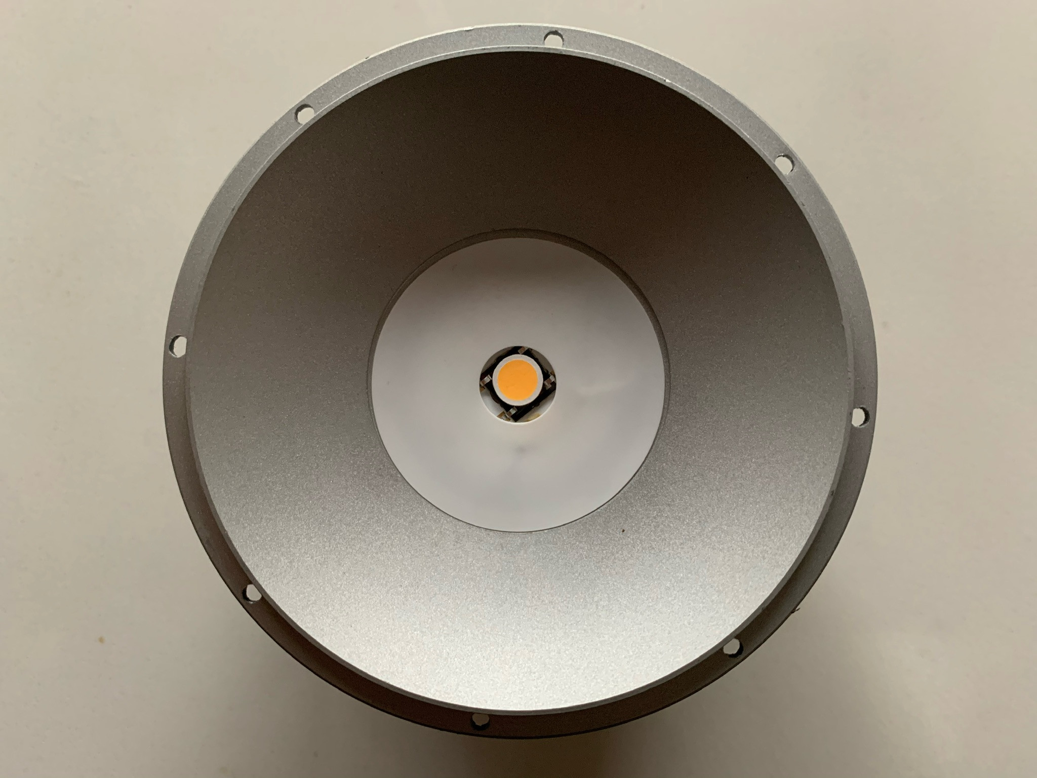

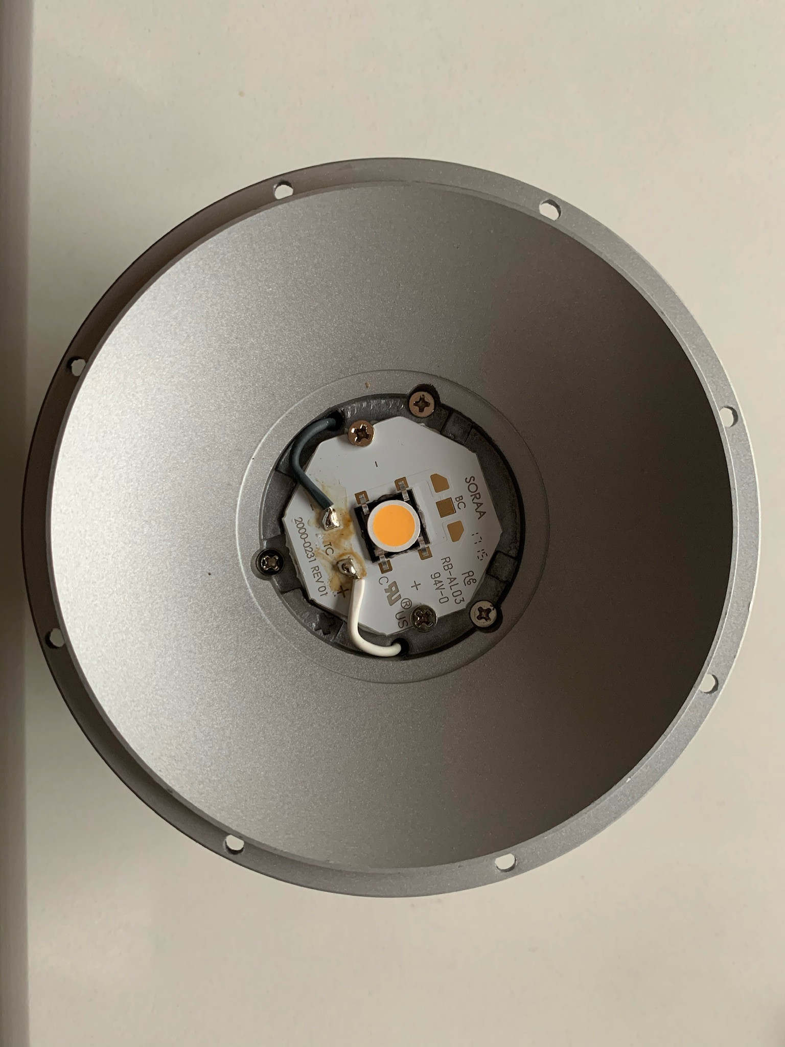

          Da mir die Tage das erste Leuchtmittel Hopps gegangen ist, hier noch ein paar Bilder wie das zerlegt aussieht.
          Klicke auf die Grafik für eine vergrößerte Ansicht  Name: 7320A452-7AA0-46EA-9886-A21AB5585358.jpeg Ansichten: 0 Größe: 480,6 KB ID: 271992
          Klicke auf die Grafik für eine vergrößerte Ansicht  Name: 014D1083-EC17-4075-A31D-1FA42E8AD50F.jpeg Ansichten: 0 Größe: 554,9 KB ID: 271993
          Klicke auf die Grafik für eine vergrößerte Ansicht  Name: 96F43BB2-5F86-40E6-BD47-4C4AD717BE58.jpeg Ansichten: 0 Größe: 586,0 KB ID: 271994
          Klicke auf die Grafik für eine vergrößerte Ansicht  Name: F69CF339-AA94-45EB-99F5-7D56E3A5DA01.jpeg Ansichten: 0 Größe: 469,3 KB ID: 271995
          Klicke auf die Grafik für eine vergrößerte Ansicht  Name: 37B45AFF-3402-425F-AB0B-F8DE6BE52D33.jpeg Ansichten: 0 Größe: 517,1 KB ID: 271996
Ansichten: 366
Größe: 405,2 KB
            Schätze das ist der Teil der AC auf DC wandelt. Sehen kann man da nicht viel außer diesem Elko, der Rest ist unter der Gußmasse.
