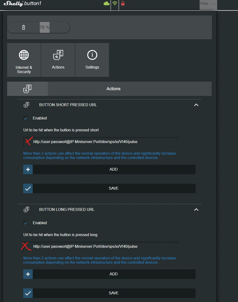

                    ich möchte einen Shelly Button 1 als Türklingel im Loxone nutzen.
                    Habe die HTML Befehle eingerichtet und es kommt auch am MS an.
                    Allerdings nur der "einschalt" Impuls, dann bleibt der Eingang aktiv.
                    wäre aber Blöd nochmal den Button zu drücken um den Befehlt abzuschalten.
                    Gibt es eine Möglichkeit den Eingang nach 2 Sekunden wieder abzuschalten?
                    Den Befehl am Ende mit "/0?turn=on&timer=2" hab ich probiert, geht nicht.
                    Viele Grüße David
                      • 4600
                      #40
                      Das Problem ist dass er per MQTT oder UDP kein 0 Event ausgibt und das letzte Event stehen bleibt.
                      Per Http wirst du das alle 10 nicht erwischen.
                      Für den Anwendungszweck würde ich einen Action anlegen der auf einen virtuellen Eingang eine "pulse" ausgibt!
                      Documentation - Web Services | Loxone
                      Beispiel für den VI40
                      HTML-Code:
                      http://user:passwort@IP Miniserver:Port/dev/sps/io/VI40/pulse
                      Klicke auf die Grafik für eine vergrößerte Ansicht  Name: 1.JPG Ansichten: 0 Größe: 149,6 KB ID: 329056
                      Für Besucher die länge auf der Glocke bleiben würde ich den "Long Push" ebenfalls umsetzen!

                      Danke für die schnelle Antwort.
                      Funktioniert!
                      Vielen lieben Dank

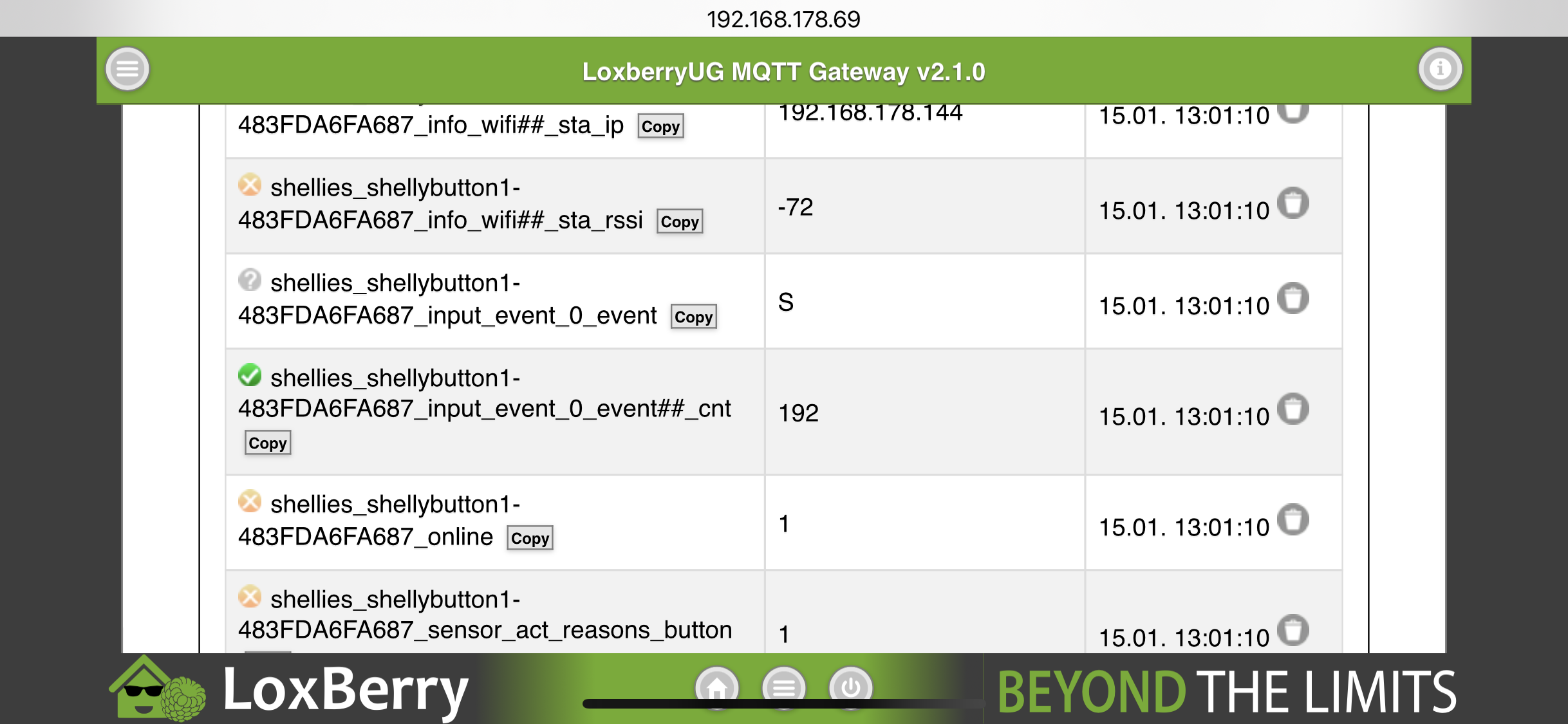

                        Der Shelly Button zählt im MQTT Plugin jeden Tastendruck mit. Ich habe es dann wie hier beschrieben gelöst..
                        ( Bei Verzögerung habe ich de Wert 10 eingetragen anstatt 1 )
                          Was zählt der mit?
                          Input event counter
                          Auch damit funktioniert Reset-After-Send. Ist aber gefährlich bei Neustart usw.
                          Der hat gar keinen spezifischen Press-Event?

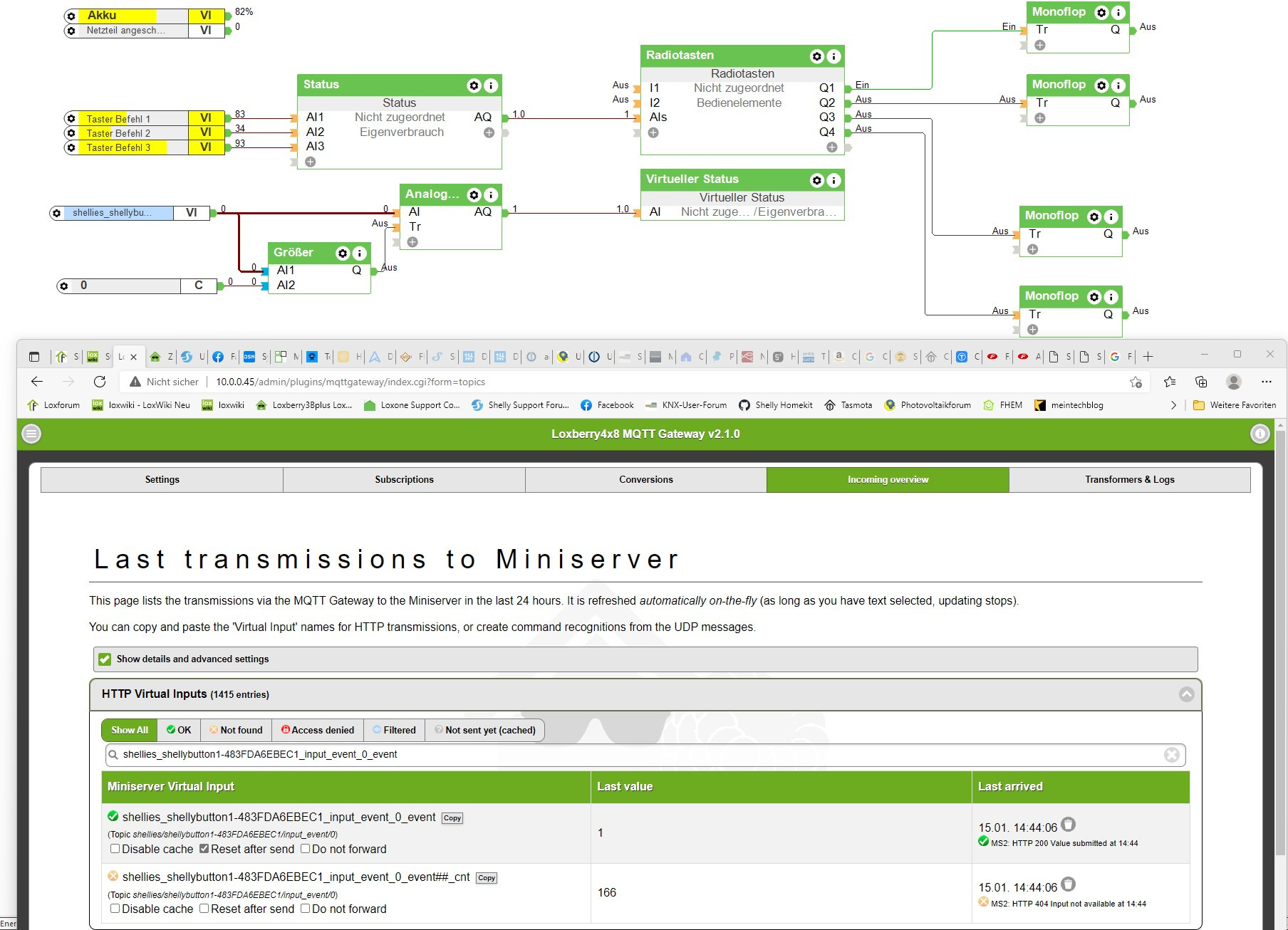

                        Hab gerade nachgesehen und hab damals bereits mit dem Reset-After-Send getestet aber den Fehler gemacht das ich mir den Eingang nicht sichtbar gemacht habe weil er so schnell ist
                        Klicke auf die Grafik für eine vergrößerte Ansicht  Name: 1.JPG Ansichten: 0 Größe: 436,7 KB ID: 333352

                          Mach das mit dem …..event_##cnt
                          der zählt jeden Tastendruck mit.

                            Viele Wege führen nach Rom...
                            Die Methode von Christian ist sicher die sauberste wo man dann auch die Events selber auswerten kann mit einer Conversion:
                            Klicke auf die Grafik für eine vergrößerte Ansicht  Name: 1.JPG Ansichten: 9 Größe: 90,3 KB ID: 333370
                            Aber auch das ist Geschmackssache der eine mag lieber eine Befehlserkennung und der andere einen Statusbaustein.
