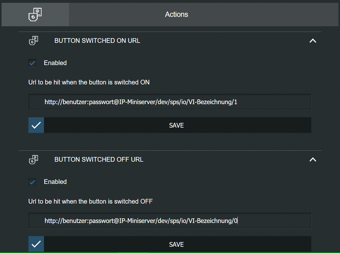

                    • 5178
                    Zeig doch einfach mal die Einstellungen von den Actions und den Eingang mit den Eigenschaften vom Virtuellen Eingang im Miniserver.
                    So ähnlich sollten die Actions im Shelly aussehen, natürlich mit den Daten von Deinem Miniserver.
                    Klicke auf die Grafik für eine vergrößerte Ansicht  Name: ShellyActions.png Ansichten: 0 Größe: 323,4 KB ID: 242619
                    Und noch was wichtiges.
                    Diese Eingänge beziehen sich auf den Hardware - Shelly - Eingang und nicht auf den Switch in der App!

                        • 4618
                        Port geändert vom Miniserver?
                        HTML-Code:
                        http://userasswort@IP Miniserver:Port/dev/sps/io/VI40/on
                        User Shelly Rechte hat die Rechte die Eingänge zu setzen?
