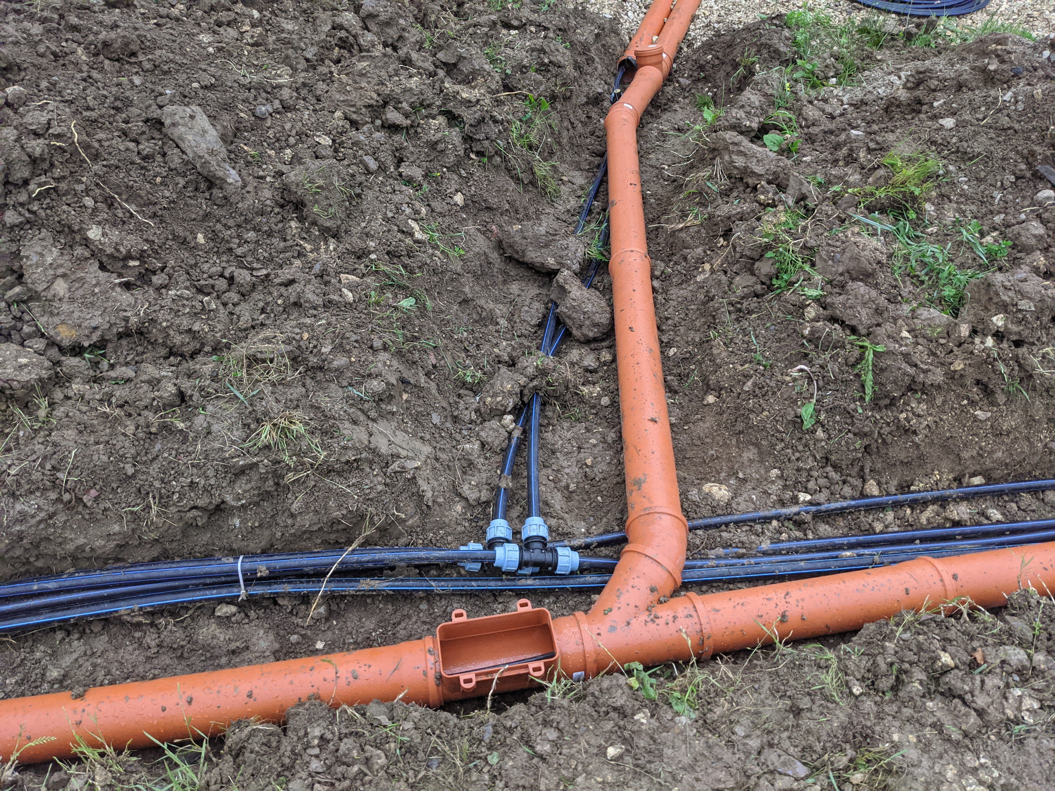

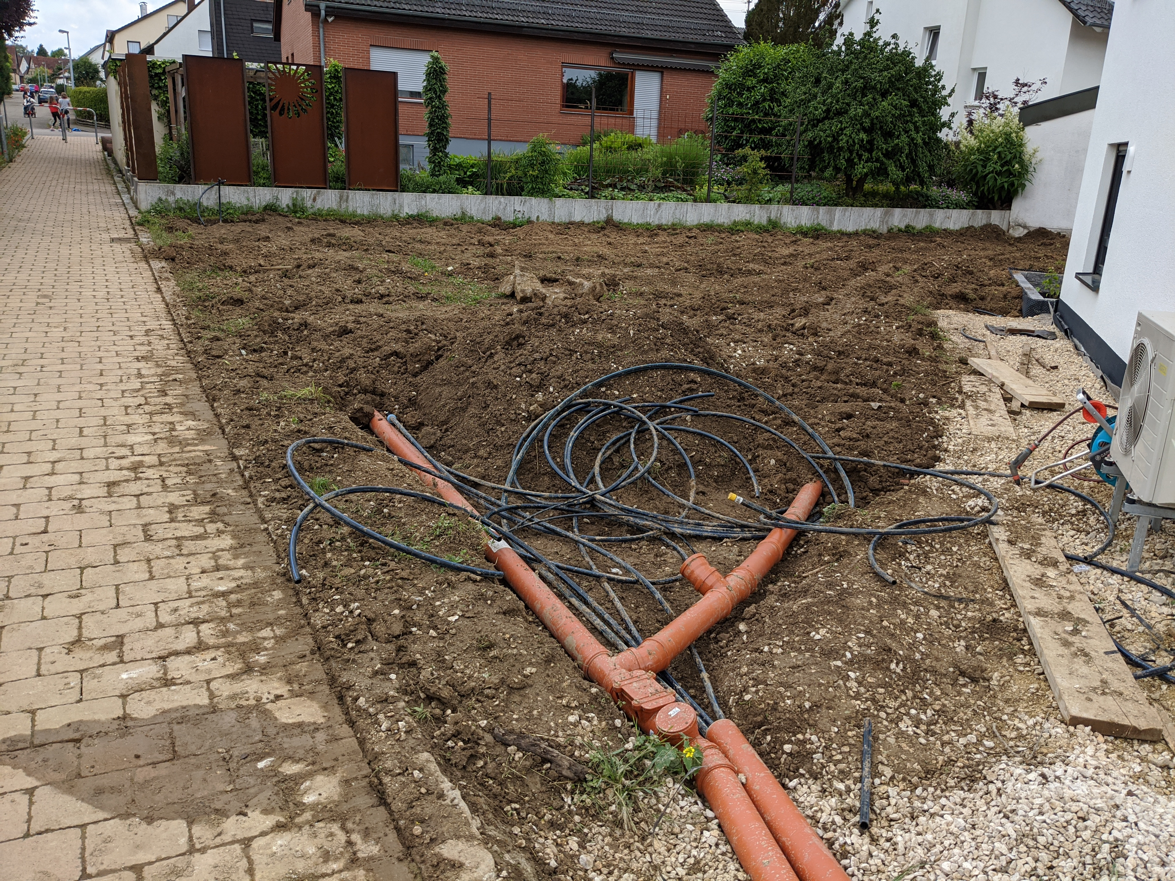

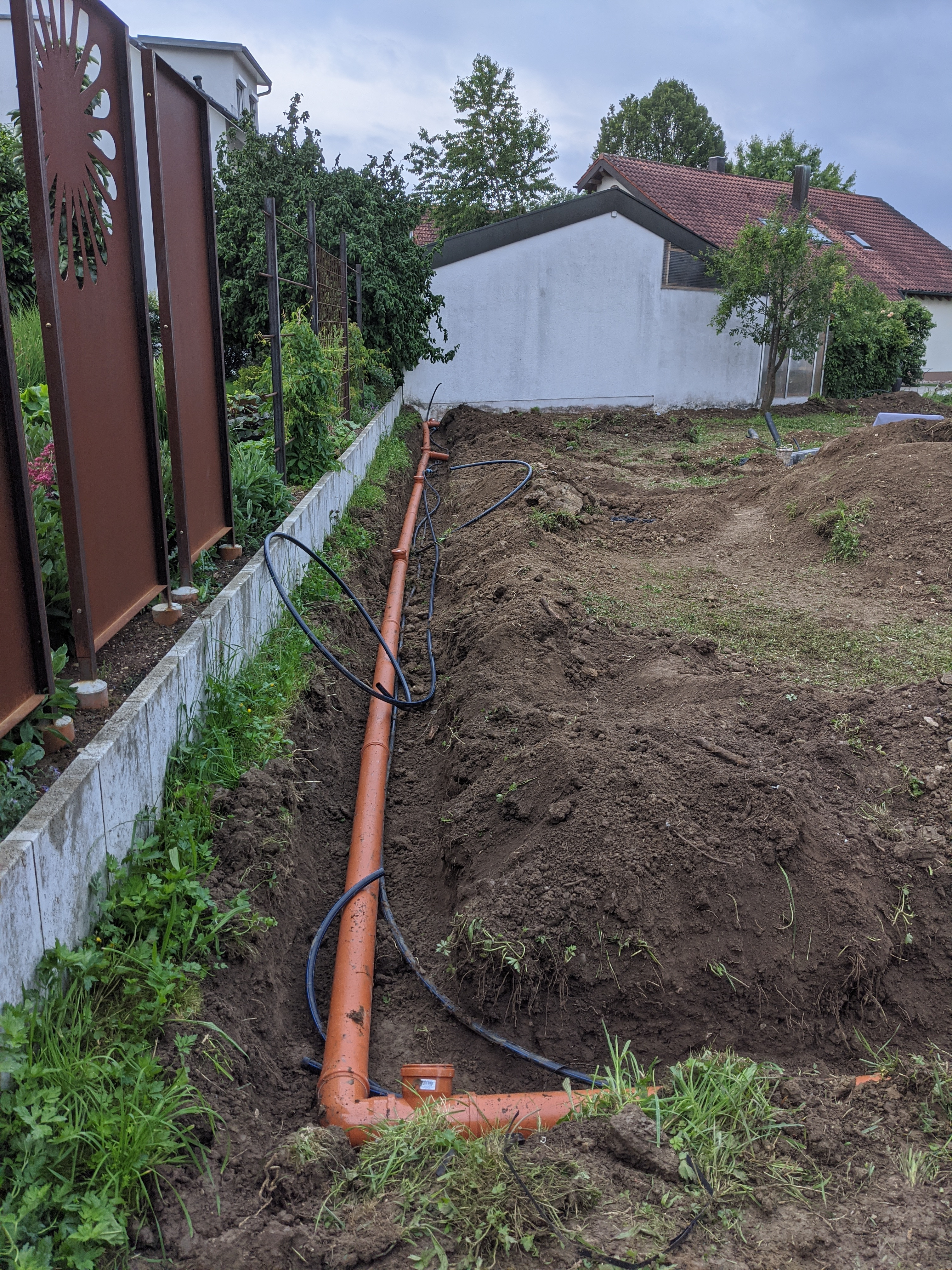

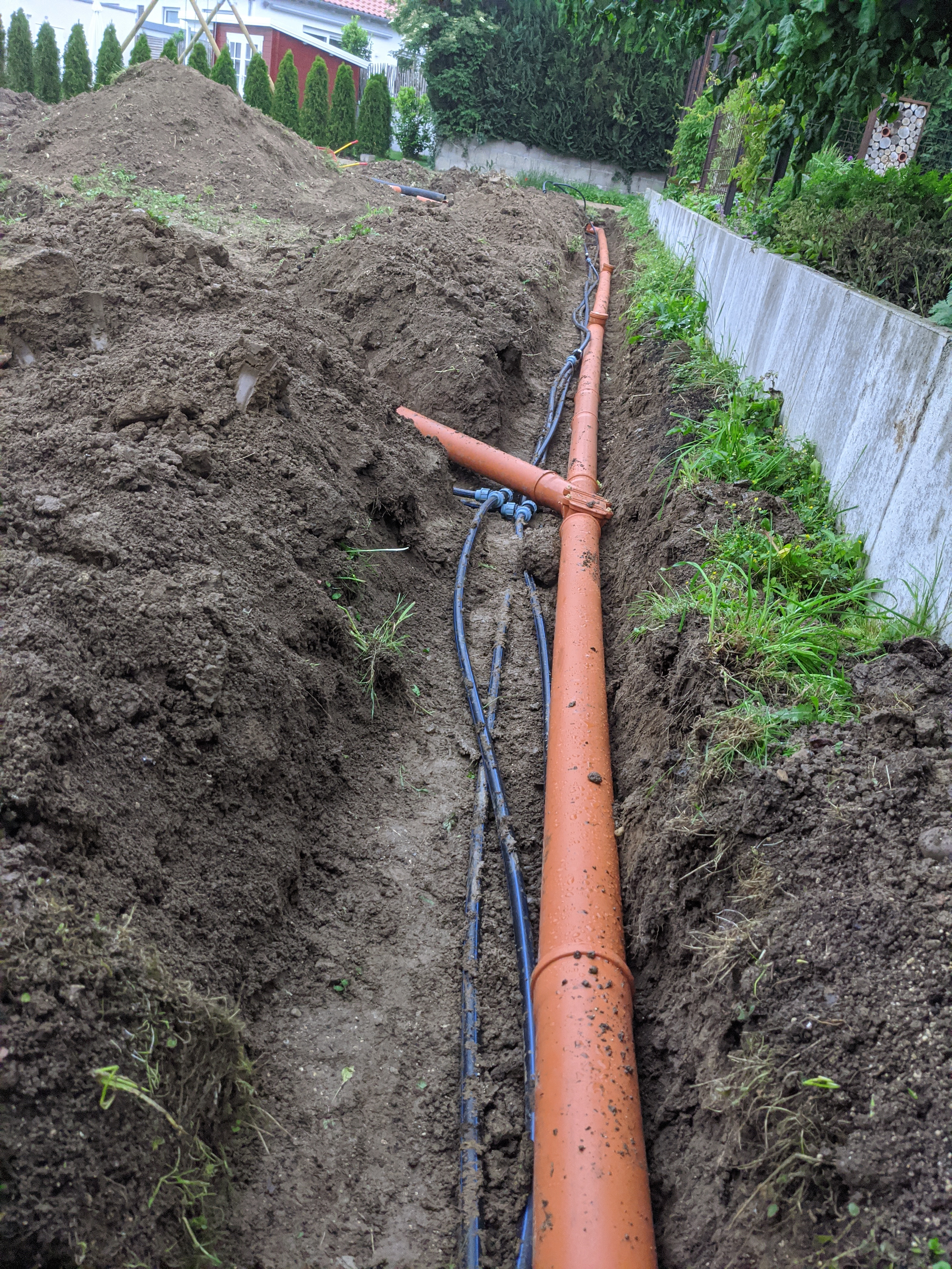

                      So, nach 4 Tagen Baggern, verlegen und wieder zuschütten sind die Verlegearbeiten größtenteils fertig. Leider sind die Ventile aus Amerika noch beim Zoll und daher muss die Ventilbox noch etwas warten. Insgesamt wurden aufgeteilt auf 9 Bewässerungskreise ~350 m 3/4" Rohre, 25 m 1" Rohre, und 100 m KG Rohre als Leerohr für Strom verlegt. Dazu dann noch zahlreiche Abzweigungen und Anschlüsse. Bei dem Matschwetter der letzten Woche war das nicht ganz so angenehm, aber was soll's :P

                      Hier ein paar Bilder. Dort wo die Hunter Swing Joints und die Ventilbox hin kommen, hab ich noch offen gelassen, der Rest ist wieder zu.

                        Auf Basis der Fotos sieht es nicht so aus als ob das KG/Rohr die Kabel unterhalb der Frosttiefe verlegt wurden.
                        Ist das durch den Einsatz des KG Rohrs irrelevant da kein direkter Erdkontakt besteht oder sind da auf lange Sicht Probleme zu erwarten.
                        Meine (Erd-Kabel) sind alle ohne Schutzrohr in der Erde (unterhalb der Frosttiefe im Sandbett) verlegt. Nachziehen kann ich so natürlich nichts mehr ;-)
                      • Maruu
                        Maruu kommentierte
                        Im Winter beheize ich die KG-Rohre, damit die Leitungen nicht einfrieren.
                        natürlich nicht. Die Leitungen und KG Rohre sind in ca. 35 cm Tiefe verlegt. Wenn die Wasserleitungen Wege kreuzen, hab ich sie in KG-Rohre gelegt, damit sie beim Rütteln des Schotters später nicht kaputt gehen. Ansonsten liegen sie direkt in der Erde. Einsanden hatte ich mir auch überlegt, aber auf Grund der Länge von über 100 m hätte das den Zeitrahmen gesprengt. Da im Garten aber nicht viel Bewegung sein wird, hoff eich mal dass die Leitungen nicht kaputt gehen. Im Winter werden alle Kreise mit Druckluft ausgeblasen, dadurch wird das System Frostsicher.
