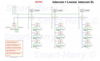

    Naja, wer weiß was die Zukunft bringt. Es ist durchaus denkbar, dass auch die Einliegerwohnung von uns selbst genutzt wird. Das ist auch der Grund, warum ich die Wohnung auch komplett mit Loxone ausstatten möchte inkl. Lautsprecher und Musikserver.
    Möchte dem Mieter dann auch nicht verklickern, dass er hier ein supergeiles Smart Home hat, aber nicht alles nutzen kann.
    Daher war ja mein Gedanke, dass ich das gesamte Netzwerk bereitstelle. So kann dann Musikserver, Intercom alles problemlos von mir vernetzt werden und es gibt keine Probleme bei einem Mieterwechsel.
    Die Variante von Dostal geht ja genau in diese Richtung. Nur, dass ich das mit einem Layer 3 Switch realisiert hätte.
    Ich werde mal direkt auf Loxone zugehen und nach der empfohlenen Vorgehensweise fragen.

    Wie wurde das Netzwerk umgesetzt? Also Hardware ist jetzt klar, aber hat jeder Miniserver einen eigenen IP Bereich separat vom Router des Mieters? Über den Layer 3 Switch wird dann der Zugriff vom IP-Bereich des Mieters (vermutlich 192.168.178.0/24) auf den jeweiligen Miniserver zugelassen und fertig?

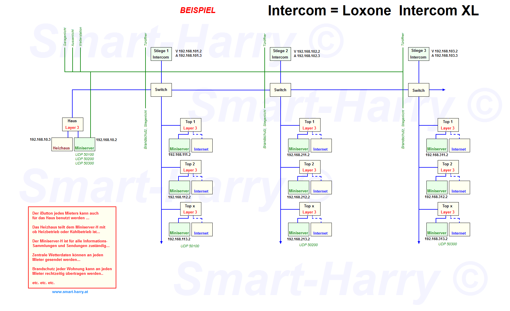

      L.G. Smart-Harry

        Mit allem Respekt, dieses Layout ist fernab von jeder Norm und nicht umsetzbar. Ich mache mir grundsätzlich sogar die Mühe und versuche den Grundgedanken zu Verstehen. Aber wenn dann noch IP's wie 192.168.312.2 im Schema auftauchen, so ist der Fall schon relativ klar.
    • Dostal
      • 22.02.2016
      • 320
      Ja, ich weis 300.. aber alle Geheimnisse kann ich nicht preis geben...

      Guten Morgen,
      vielen Dank für deine Mühe! So hatte ich mir das vom Aufbau vorgestellt! 👍🏼
      Stelle jetzt aktuell meine benötige Hardware zusammen, dann werde ich die Komponenten bestellen und mit dem Testen loslegen.
