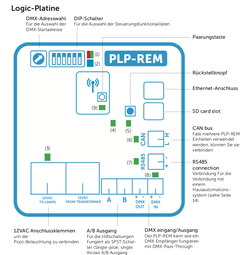

      so wie ich das bei der plp-rem verstehe, spricht das modul dmx und beinhaltet die treiber für die rgb leds - aber sicher bin ich mir nicht...

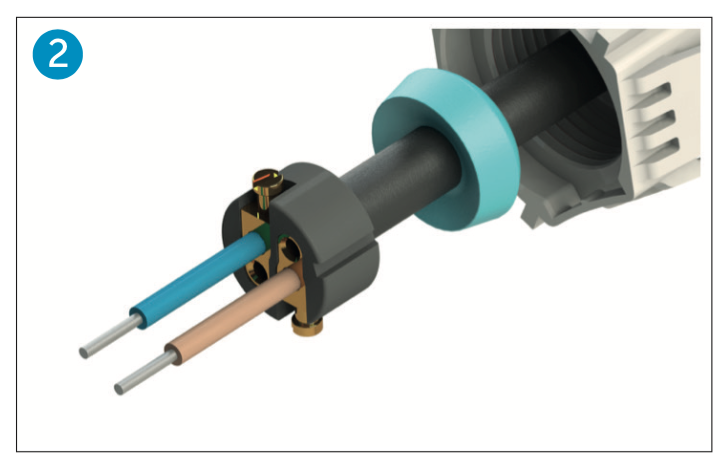

    Der Adagio Scheinwerfer hat nur 2 Drähte, wie erfolgt dann die Stromversorgung und gleichzeitig die Steuerung? Alles über die DMX Leitung?

      echt? der rgb strahler hat nur 2 drähte? bist du da sicher?
    • Stieger
      Stieger kommentierte
      Ja der hat definitiv nur 2 Drähte. Wahrscheinlich erfolgt die Spannungsversorgung inkl. Steuerung über die gleichen Leitungen.

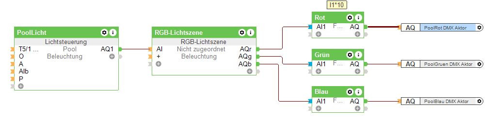

              ich habe es diese woche gebaut und es hat funktioniert.
              eine 350er steuerung und eine dmx extension genommen - adagio rgb led leuchten.
              funktioniert einwandfrei.
              ich habe es mit einer lichtsteuerung und einem rgb ausgang umgesetzt - man kann einwandfrei steuern.
              am ausgang hängt eine rgb lichtszene (an deren analogem eingang) - an jedem der drei ausgänge die formel (i1*100) - und daran dann jeweils der dmx kanal

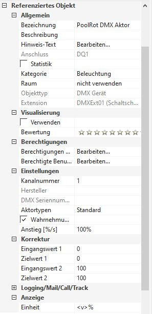

                doc-brown was hast du auf der 350 eingestellt und wie hast du sie über die dmx suche gefunden?

              klar - kann ich gerne machen:

              das sind im großen und ganzen die settings.

                Eigentlich habe ich jegliche Varianten ausprobiert gehabt inkl. der Dip Schalter im PLP-REM. Aber vielleicht liegt es auch an der Steuerung, ich habe nur die einfache Variante des PLP-REM genommen, anstelle der 350er.
