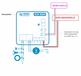

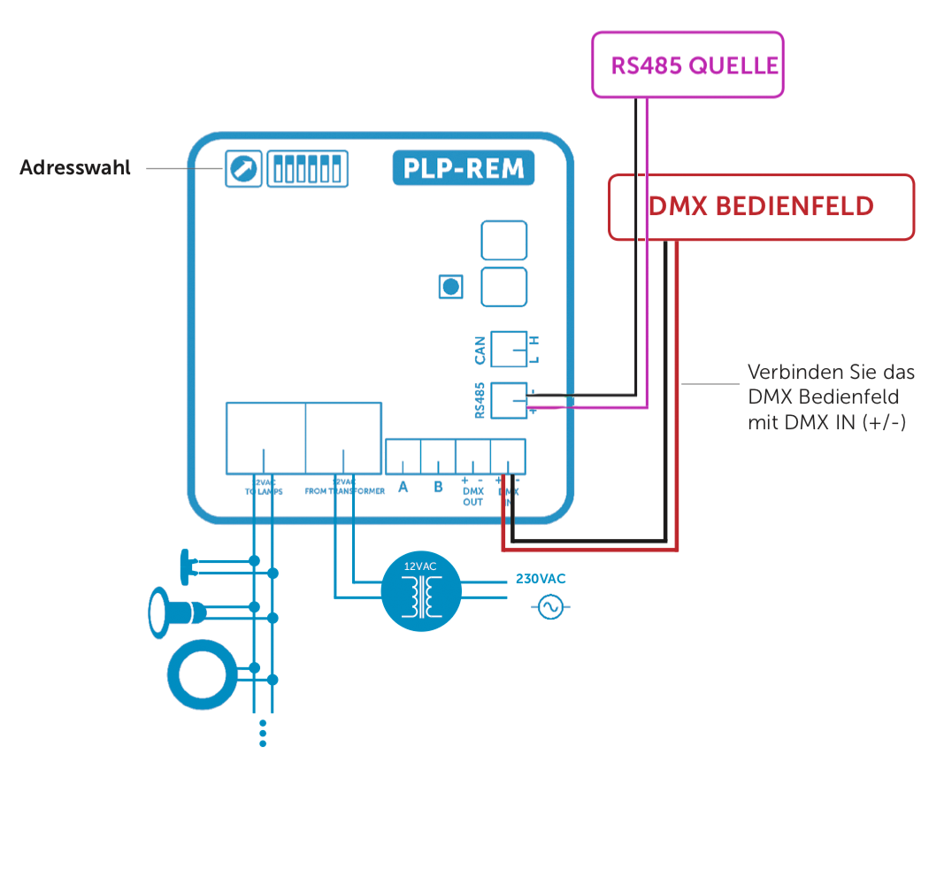

      Ah super, auf der Peraqua Seite habe ich zwar einen PLP-REM gefunden, der ist aber ohne DMX.
      Dann würde sich eigentlich eine einfache Verdrahtung inkl. RS485 ergeben, damit die Einbindung maximal ausgenützt werden kann.
      Wenn ich hier RS485 anschliesse, für was benötige ich dann noch DMX?
      (kenne DMX und seine Funktion nicht, darum die blöde Frage)
Ansichten: 1624
Größe: 153,2 KB
        DMX ist ein Bühnenlicht-Bus (-> Wikipedia, LoxWiki).
        Bis zu 512 Kanäle (Loxone: 120), ist ein Standard-Bus, und damit kannst du sehr günstig alle möglichen Lichter dimmen.
        Wenn du DMX für sonst nichts brauchst, bist mit RS485 natürlich günstiger.

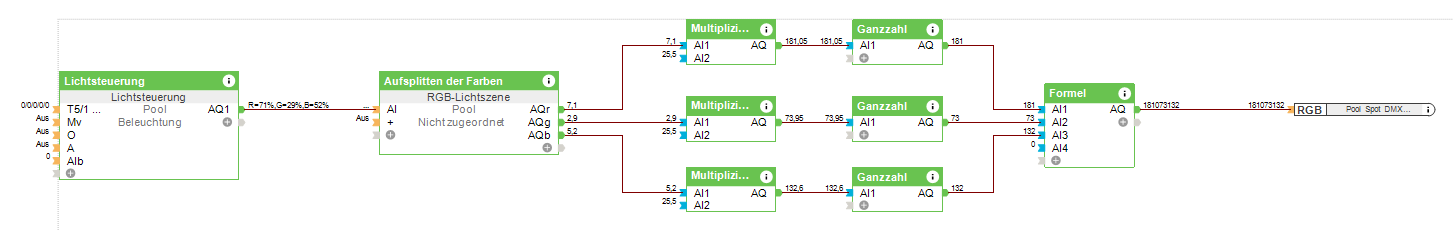

              Du musst das Loxone-Format 100100100 auf das RGB-Format 255255255 umrechnen. Ist ein wenig tricky, aber möglich. Die Dimmung ist automatisch im RGB-Wert enthalten.

                Hat jemand einen Ansatz wie ich das Loxone Format in RGB umrechnen kann?

                  Hat jemand eine Idee, wie ich den Loxone RGB Wert in HEX umrechnen kann? Evtl PicoC oder node red? Danke

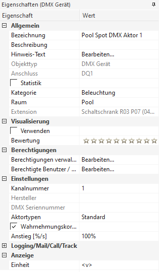

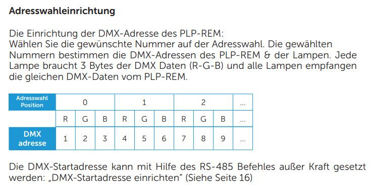

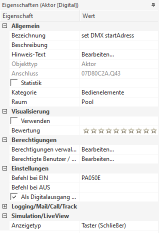

                    Gut. Die Umrechnung vom Loxone Format in RGB Format funktioniert jetzt zwar, der Spot scheint davon aber ziemlich uninteressiert.
                    Weitere Versuche:
                    1. Habe mal versucht gehabt, das Adressbit vor den RGB-String zu platzieren, dem Spot ist auch dies egal.

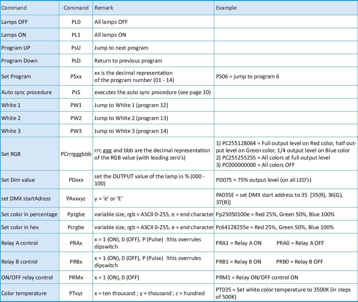

                    2. Habe die PLP-REM Einheit gestern nun auch temporär an RS485 (benötige diese Extension eigentlich für meine Rollladen mit einer anderen Baudrate) angehängt. Die Steuerung darüber geht auch. Weil über RS485 kann ja auch die DMX Start-Adresse gesetzt werden. Was ich mit dem Befehlt PA050E dann gemacht habe. (Hatte ich auch mit PLP-REM Adresswahl 0 und PA001E probiert.)
                    PS: Kanalnummer im Loxone kann ich ja nicht auf 0 stellen, somit habe ich die PLP-REM Adresse auch auf 1 gestellt.
                    Was mache ich noch falsch um diesen Spot via DMX in Betrieb zu kriegen?

                    Ich hab das ganze mit den im Bild ersichtlichen RS485 Befehlen aus der Adagio Anleitung über die PLP-REM Einheit in Verbindung mit der RS485 Extension umgesetzt und dies funktioniert eigentlich einwandfrei.
                    Für jede vorprogrammierte Lichtstimmung habe ich jeweils einen Aktor erstellt. Hinzu genommen habe ich dann noch verschiedene Dimmwerte auch als separate Aktoren und dann halt noch das ein und aus als 2 Aktoren die den jeweiligen RS485 Befehl schicken.
                    Ist zwar nicht ganz so komfortabel wie die Loxone Beleuchtungssteuerung, aber für den Pool völlig ausreichend, da nur die vordefinierte Lichtstimmung und der Dimmwert gewählt werden muss.
                    Leider musste ich eine weitere RS485 Extension einbauen, da meine existierende schon mit Somfy belegt war und mit (4800, 8, 1, ungerade) lief. Der Poolspot will aber mit (9600, 8, 1 und keine) laufen.
