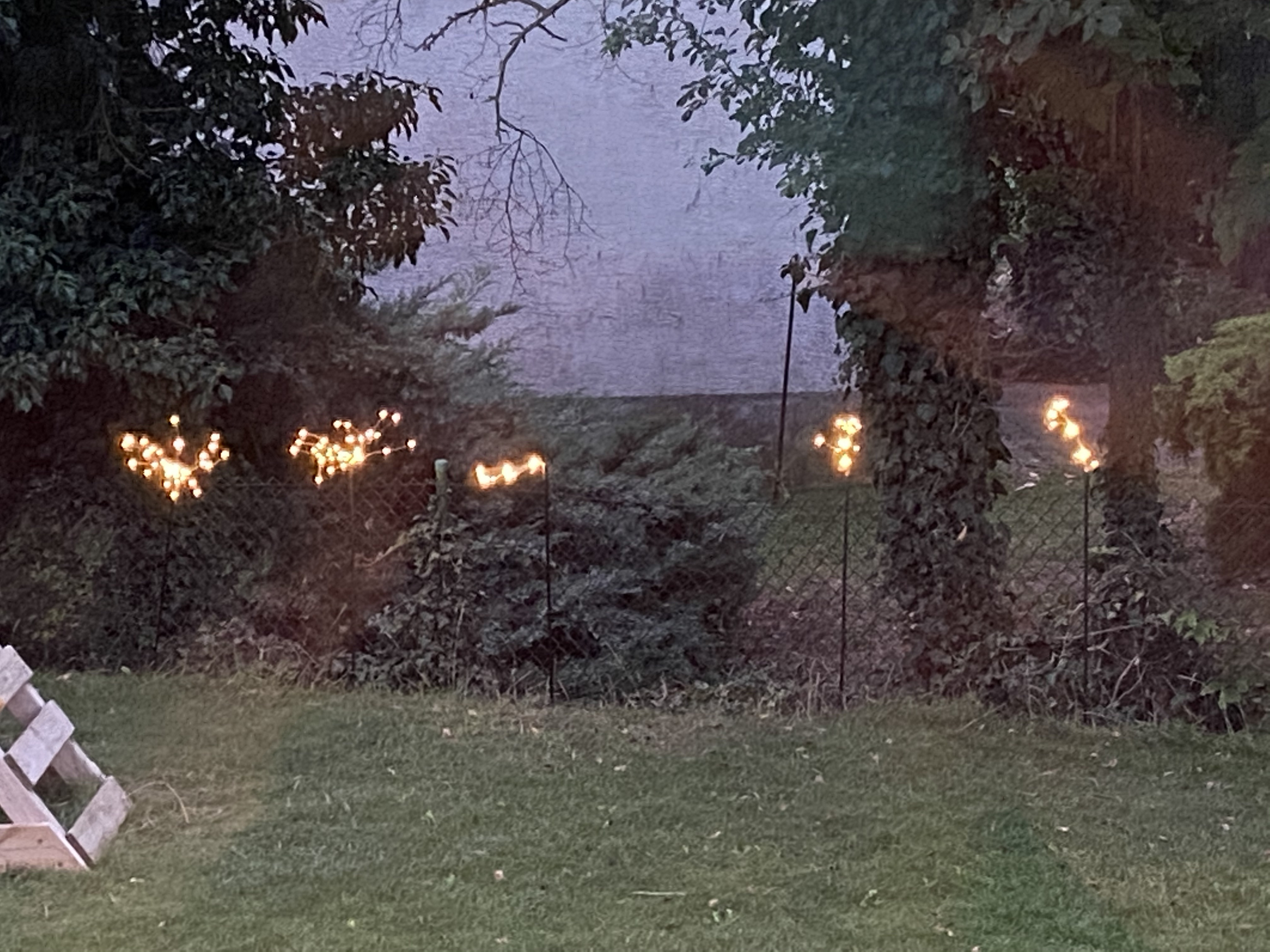

    ich habe für die Dame des Hauses folgende LED Lampen geholt, die ich per MDT Aktor schalte;
    https://www.aldi-sued.de/de/angebote...-gartenstaebe/
    Im ausgeschalteten Zustand blinken die LEDs ca. alle zwei Sekunden auf.
    Eingeschaltet ist alles normal.
    Was ist denn da passiert?

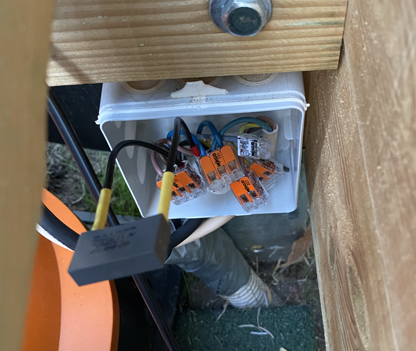

      • 2180
      christof89 du hattest Recht.
      Hab mir gleich zwei Sets bestellt und heute eins eingebaut und zack ... Problem gelöst.
      Danke an alle für eure Hilfestellung.
      Gruß Thomas

      • christof89
        christof89 kommentierte
        Super
        Ich würde noch die 3er Wago gegen eine 5er tauschen, damit du nicht 2 Adern in einer Kammer hast.
        t_heinrich kommentierte
        Dir fällt aber auch alles auf. :-P
        Hatte gerade keine zur Hand und wollte unbedingt testen.
        Wird aber noch ausgetauscht.

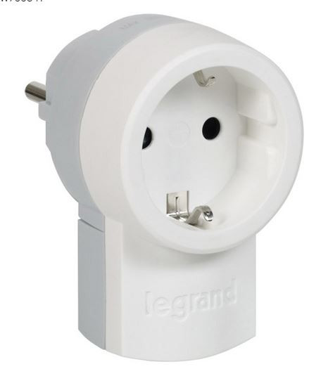

            man könnte aber auch das verlängerungskabel "umbauen" mit einem anderen stecker dran - in den man das allroundbastler equipment unterbringt. ginge bestimmt auch - z.b. mit sowas:
            Klicke auf die Grafik für eine vergrößerte Ansicht  Name: schuko-stecker.JPG Ansichten: 0 Größe: 19,8 KB ID: 331551
              Ne, das möchte ich ja gerade nicht. Meine Idee (Wunsch) wäre zu sagen, nimm einfach innen einen Mehrfachsteckdose und schließe parallel folgendes "Last-Gerät" an, dann hört das Flackern auf.
            • doc-brown
              doc-brown kommentierte
              ok - dann habe ich das falsch verstanden... dann könntest du dennoch einen solchen stecker nehmen - und das grundlastelement da einbauen - und mit in die mehrfachsteckdose stecken (man korrigiere mich, wenn ich hier etwas falsches zum besten gebe)
              Nein nein, das passt schon und danke dir für den Input.
              Mir wäre es halt am liebsten, wenn es dieses "Ding" schon "steckdosenfertig" gibt und der Nachbar es einfach bestellen könnte.
              Dein Idee wäre dann meine Variante B. :-)
