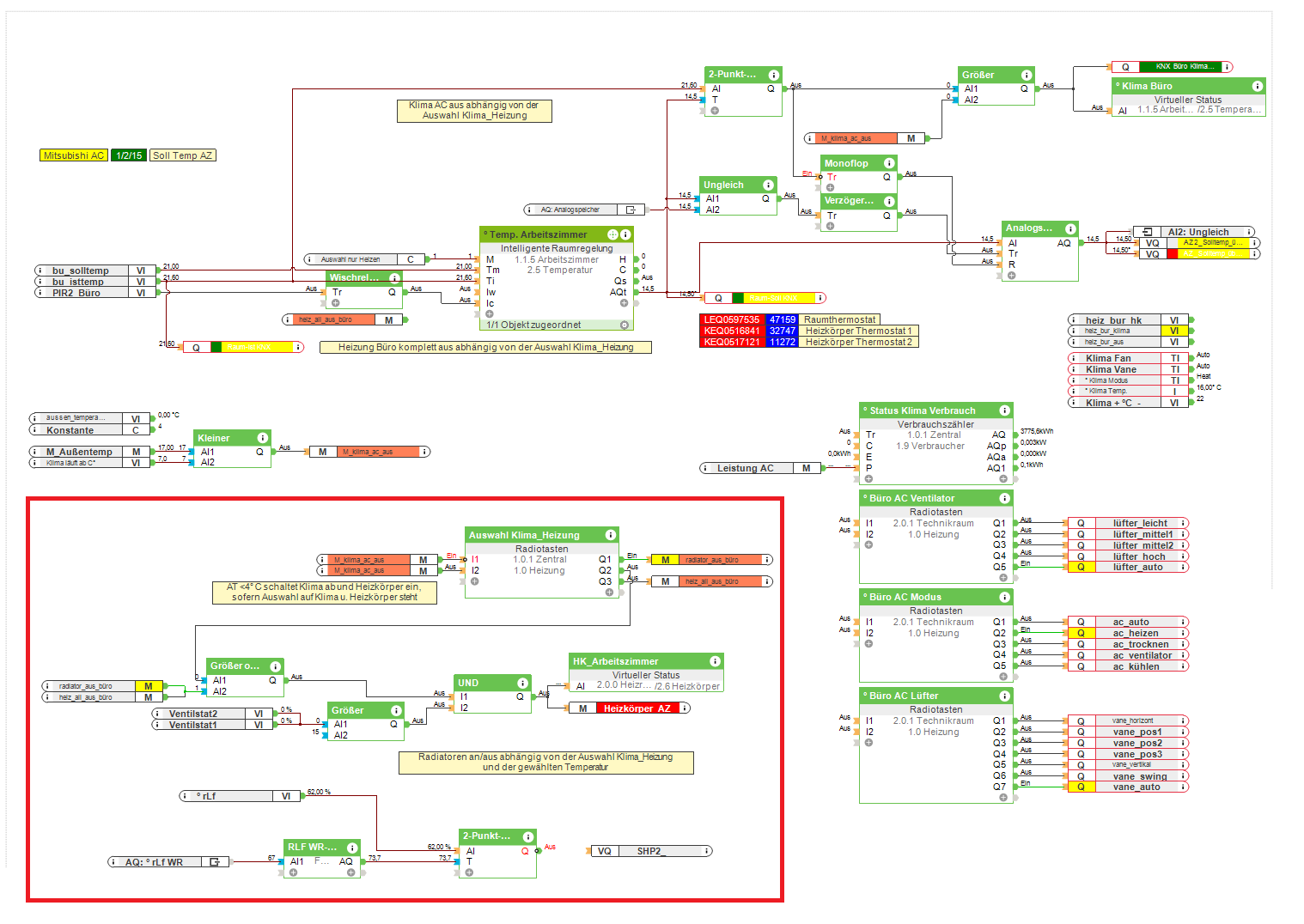

        • Lenardo
          • 677
          ich wiederum kann nur vom KNX Modul berichten, Netzteil dazu brauchst du und für jedes Gerät das du steuern willst ein KNX Modul. ETS Lite brauchst du auch mindestens dazu, dann wird die Software des KNX Moduls eingelesen, alle Gruppenadressen vergeben und ich in meinen Fall hab das dann auf die jeweilige IRR im Raum gezogen (aktuelle T emp. + Zieltemperatur usw) bzw. für Lüfterstellung und Modus usw ein paar Radiotastenbausteine eingebunden. Geht alles nicht an einem Nachmittag,-- dazu braucht man schon 1-2 Tage bei mehreren Geräte. Ob das inzwischen einfach geht mit Modbus kann ich nicht sagen.
          der rote Teil ist nur für die Umstellung von Heizkörper auf Klima und umgekehrt (ich heize nur mit der Klima im Sommer, das Büro im Keller.
          Klicke auf die Grafik für eine vergrößerte Ansicht  Name: mitsubishi-ac.png Ansichten: 0 Größe: 197,3 KB ID: 262638
